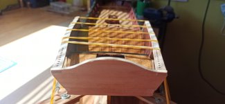

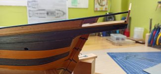

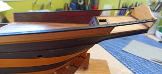

Creo que te equivocas en el ancho de la franja negra que has añadido bajo el galón que va sobre la tapa de la regala y que en la lámina es de altura constante. Estéticamente es muy duro de tragar una franja negra cuya altura sea mayor en los extremos que en el centro.
Muy bien los herrajes del timón pero creo que los deberías pintar al menos los que van sumergidos.
Tampoco entiendo mucho de jabeques, pero me gusta mucho el que estás haciendo :clap:
Saludos ;)
Yo también cambiaría ese negro que comenta Leopoldo, pero es una apreciación. Me gusta mucho como trabajas.
:doh: Joder, pues tapar el ocre es relativamente fácil con el negro, pero tapar el negro con el ocre, siendo que es tintado y no pintado, me va a suponer un quebradero de cabeza... :pray:
En cuanto a los herrajes, si van a ir pintados, lo vi ayer, en el color que corresponda, ocre, o blanco roto para la obra viva. Gracias chicos. Un saludo
PD. editado y añadido fotos, el mio retocado con mas ocre, y luego la lamina donde se aprecia como sube y baja el negro, con esto no quiero decir nada, realmente no hay ninguno que se sepa de seguro como eran los colores, no?

El jabeque del cuadro es distinto que el tuyo, Cortellini sabe lo que hace y el ancho de la franja negra lo divide en dos con el galón amarillo del borde de la regala. Pero no tiene mayor importancia, como está vale de sobra y más estando teñido
Un bonito Requinzzxxrequin de Klapka.jpg Salvo las velas y los sartis que están mal
Buenos dias, pues veo que en esa foto, los herrajes sin pintar, desde la linea de flotación a las cintas va de negro, al igual que entre ellas, vamos, que la pintura cada uno es diferente, pero vamos no tiene la mayor importancia creo yo, lo importante es más menos seguir la misma linea de colores y esquema.

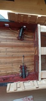

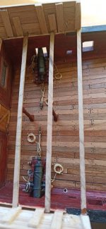

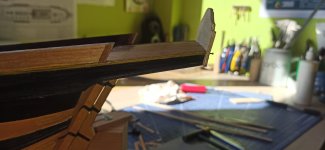

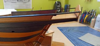

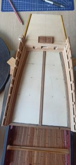

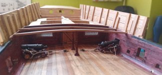

Estos dias, entre la bici y demás poco he podido hacer, he colocado los cañones que van bajo el castillo, aparejados, colocados los baos y sus columnas correspondientes, la base del Castillo lo he hecho en plancha de 1mm que luego irá forrada, previamente le he dado forma y la he dejado por lo menos un mes con la curvatura, sujeto con unas gomas.
Primero forraré las amuras y luego ajustaré la tablazón de cubierta, es más complicado así, pero quedarán más igualadas.

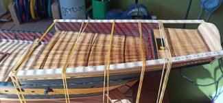

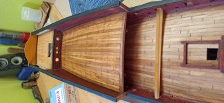

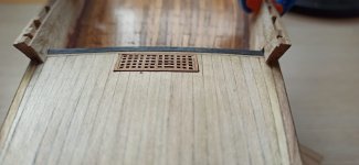

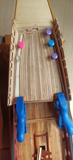

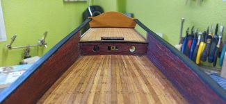

Después de poner la falsa cubierta, procedí al forrado de las amuras hasta la altura de la toldilla, y forrar la falsa cubierta con tablas de cerezo de 5x1 , dandole forma pues hacia proa son más anchas que a popa, simular el claveteado con el pirograbador y con corte trasversal la longuitud de las tablas, una buena mano de lija, y dos de tapaporo con muñequilla de estropajo de aluminio entre medias. Para acabar mano de cera, y limpiar sobrante con paño...las fotos.

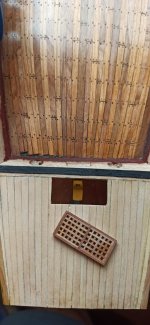

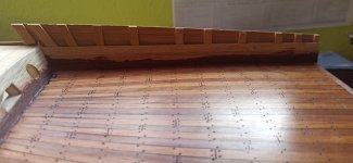

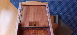

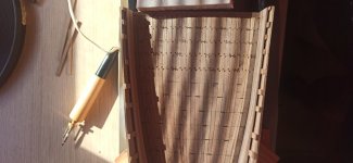

Me gusta mucho como queda el claveteado con pirograbador. Sistema sencillo.
manuelsirgo dijo:
Gracias amigo, lo llevo haciendo años así, el siguiente paso será hacer tapines, pero para escalas tan pequeñas me parece un poco locura, y eso que el Jabeque tiene una escala ya maja. Como hace malo sigo en el astillero, pronto nuevos avances. Un saludo y virutas

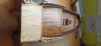

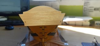

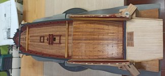

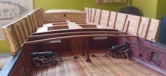

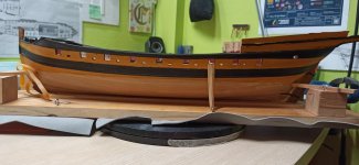

Para aprovechar el mensaje voy a poner unas fotos de los adelantos, He terminado de forrar y teñir las bordas por el interior, forrada la levita, la tablazón como toda las cubiertas no son longitudinales con la misma medida, hay que ir reduciendo según va a Popa, y practicado el agujero para alojar el enjaretado, ajustado para encajar el marco de este, me gusta más que como esté en planos, con una tapa con argollas, también es verdad que Leo lo realiza así, con enjarretado. He teñido de negro la parte inferior de la Levita.
Mañana habrá que plantear la tapa de regala que continua hasta el espejo de popa, hay que dar algo de curvatura a esta, osea alcohol y plancha, teniendo la pata de regala presentada y sujeta con clavos imagino, haré el espejo, en plano viene muy recto, lo haré con cierta curvatura en regala. Saludos y virutas

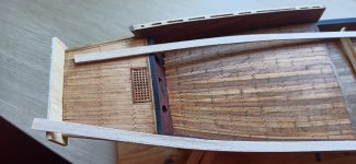

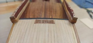

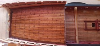

Me gusta esa cubierta. La cera tiene algo de color? Se realza un montón desde la madera original.
El método del pirograbador lo utilicé en La Niña y va bien, te permite hacerlo más o menos grandes y marcados.
Gracias @buhochico, si tiene color, creo que adjunte una foto de la lata, dura mucho pues se usa muy poca, mañana te digo cuál es, un saludo y virutas.

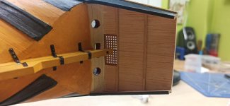

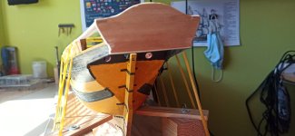

Respecto a las portas del alcázar creo recordar que leí que estos jabeques podían llevar 4 piezas de a 4 en el alcázar y además encontré algun dibujo que las representaba cuadradas , pero no puedo bajar al estudio para localizar dónde obtuve esos datos.
Gracias @Leopoldofran investigará a ver si encuentro algo, no te preocupes que no hay prisa. Yo sigo trabajando, como dije ayer, hoy le he atacado al espejo y las tapas de regala del Alcazar, primero he hecho en una plantilla de contrachapado malo el diseño, sujetando como podía contra los alerones de la levita, con eso más o menos diseñado, hago las tapas de regala de listón de 8x2 m, mediante la plancha le doy la forma curva que tiene que llevar, hago unos taladros de 1 mm para clavar alguna punta que servirá de guía en la curvatura en el encolado, que luego se emplastece y disimula. Con las tapas presentadas hago el corte donde apoyarán en el espejo para que queden como encastradas en él. Las tablas de regala, van con forma en el canto con perfiladora, y hago los agujeros para pasar los barrotes de la parte final de la levita. Luego emplasteceré y listo...paso de ajustar cada uno, pues no tienen todos la misma inclinación, creo...eso esta por ver si los pongo paralelos o con la inclinación de proa a popa que me da la terminación de la banda.

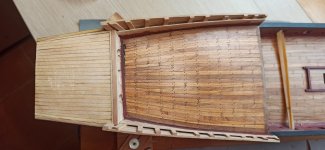

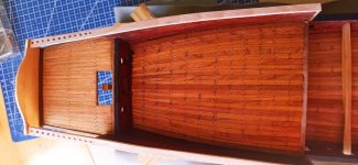

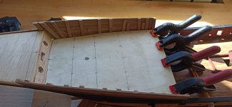

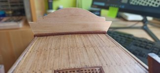

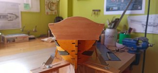

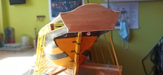

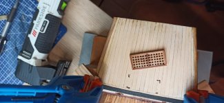

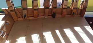

Primero encolo el espejo sujeto con un par de puntas, no he usado ciano, no me fio. Una vez cogida fuerza la unión, encolo las tapas y su posición en espejo, a esperar frague la cola.
Firme todo el conjunto, procedo a igualar cantos, y a teñir y tapaporo.

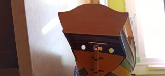

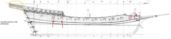

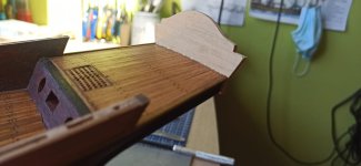

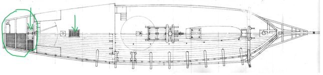

La forma del espejo no es así, como lo prueban el dibujo del marqués el plano de la BNE y del Archivo general de
Simancas así como el modelo del MNM, ese dibujo que recuerda al de Le Requin no se corresponde con el estilo de la época en España . Ahora, si te gusta dicen que sobre gustos no hay nada escrito.
Leopoldofran dijo:

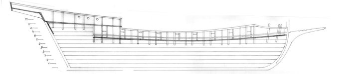

Cierto Leopoldo, acabo de revisar el del MNM para tema de portas en el Alcazar, lleva dos y cuadradas, y el espejo si veo recto, efectivamente. Es tan fácil como meter la sierra, :lol: :lol: . Pero.. hay muchas cosas que no coinciden con el citado modelo, por ejemplo, las portas no coinciden ni de coña en su posición, en el MNM lleva dos cañones debajo del alcazar, cuando en nuestro plano solo lleva uno ( en tu modelo si llevas dos) . En proa lleva una abertura que el nuestro tampoco lleva, en la levita las bandas son macizas, el nuestro lleva una barandilla, en la levita, el nuestro has hecho un enjarretado y en plano es portilla, y en el MNM no lleva nada, la venta obalada en el del MNM no aparece y en cambio nosotros si la hemos hecho y así varios detalles más...No es sacar punta Leopoldo, es simplemente ver que nuestro modelo no es exactamente igual que el del MNM, no te lo tomes a mal. Y lo que está en plano a veces no coincide con lo que tú has realizado en tú modelo. Por eso a veces me tomo cierta "libertad" de crear. Un saludo y virutas.
En rojo las portas y la abertura en proa.
En verde los elementos de cubierta.
En amarillo los detalles de la levita.
P.D. Estamos para aprender de nuestros errores

En cuanto al espejo sigo mirando para ver que hago...repito, no es sacar fallos, que no lo son, creo que son diferentes interpretaciones de lo mismo. A lo que me refiero, es que a veces cuando hay estas diferencias, me tomo un poco la libertad, siguiendo la linea de otros jabeques
