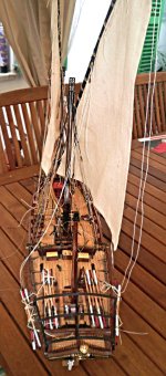

últimos trabajos realizados. La jarcia del trinquete acabada y la de mayor también. Me temo que solo restará la de mesana y acabar de colocar los cañones (el ansia de acabar me consume... :mrgreen: )
Alguno observará que finalmente he arbolado por dentro de los obenques. Ha sido después de haber contrastado la opinión de varios foreros con mucha más experiencia que yo, y pensando en la posibilidad (remota, pero posibilidad) de dejar las velas recogidas y las antenas a medio palo, que es como quedaban normalmente, una vez fondeados (al menos en fotos del siglo pasado he visto que faluchos y demás bajaban la antena hasta dejarla horizontal. En este caso, es evidente que la antena debe quedar dentro del casco, por lo que estaría por dentro.
En fin, para mí lo importante es que estoy en la recta final después de tanto tiempo... :D
Un saludo, Juan

Unas fotos más de las maniobras de arraigar las escotas. De entrada pido disculpas a los ortodoxos, pero aunque las instrucciones marcaban en las bordas, a mí me tropezaban con los cañones, con los obenques, etc. en fin, que me he decidido por esta solución, que está basada (el motón y la cornamusa) en el artículo de Mecánica Popular que todos conocemos.
A mí me parece bastante "marinera", aunque a lo mejor "algo moderna".
La primera es la escota de popa del trinquete. Va a un motón y luego a una cornamusa.
La segunda es la escota de proa del mayor. El cabo de agarre va desde un anillado en cubierta hasta el motón de la maniobra y vuelve a una cornamusa.
La tercera refleja ambas maniobras juntas.
Estoy totalmente de acuerdo en que si vas a recoger las velas van por dentro. Esa si es una regla general :lol: (vendrá uno a poner un ejemplo de no..).
Navegando, desde luego no.

Si quieres que te sea sincero, en este momento mis esfuerzos van encaminados en un 99% a acabar el modelo :mrgreen: , ya que la solución que adopto, al menos es adoptada por otros modelistas mucho más documentados que yo, y el 1% restante a ver la exactitud de la solución. Opiniones a favor y en contra las he encontrado en todos los foros que he consultado.
Además, te puedo comentar que incluso he acudido a un constructor de llauds y me ha comentado que no cometo "ningún pecado" si lo pongo así... :roll:
En resumidas cuentas, que se quedan así, con la benevolencia y permiso del foro (que ya debe de estar cansado de que no acabe este puñetero jabeque) :lol: Todo ello sin dejar de agradecer a los que me ayudáis con vuestros comentarios.
