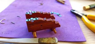

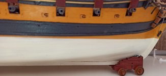

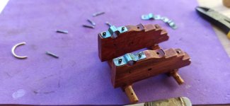

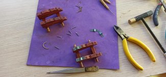

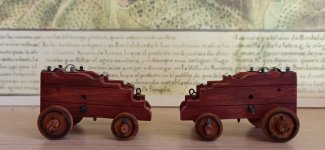

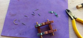

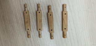

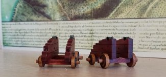

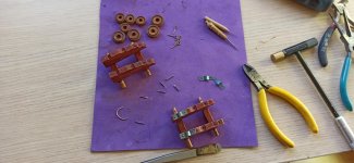

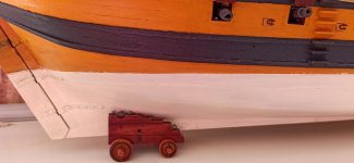

Buenos dias y feliz domingo, este finde he dejado aparcado el Llaut, por que el viernes se me encendió la bombilla :obscene-drinkingcheers: y solucione el tema de sus soportes para el Jabeque en su peana, por que no hacer unas cureñas de tamaño adecuado para que apoyara en la quilla en Proa y Popa, dicho y hecho, me puse a ello, y este es el resultado. He usado alambre de hiero imagino que es, el de ferretería, destemplado con el soplete, los extremos de las chavetas, de las llaves, etc, estan aplanados sujetos con una imán de Neodinio para que no se muevan, y golpeados con un botador, marcado con punzón el centro, y taladrados a 0´6.
Los aros de las ruedas, son de alambre de latón de 0´8 y 0´5 enrollados en una varilla del diámetro necesario, cortados con la sierra de joyero, de pelo fino, y para aplanarlos, si se golpean se deforman, con lo que hay que lijarlos, y o no dejamos los dedos o usamos una goma de borrar, para presionando la arandela, rebajarla y dejarla lo más plana posible. Los ejes están hechos como explico en este hilo...
https://www.foromodelismonaval.es/viewtopic.php?t=12252 Las gualderas son de cerezo, hechas con la fresadora, no he hecho fotos pues en este hilo ya se indica como las hago. No he puesto el telerón por que estorbaría para el apoyo de la quilla. Por lo demás creo que no hay nada "raro" las fotos... Un saludo y virutas.

Me parece que está muy bien la idea. Es original y seguro que el barco asienta de maravilla. Igual la copio para alguno que tengo que no me gusta como está.
manuelsirgo dijo:
Aparte de este apoyo, llevará un par de varillas roscadas para darle seguridad en casi de movimiento, en su día ya realice los dos orificios en la quilla, me faltó poner en la falsa quilla por dentro una tuerca, para mayor seguridad. Para el próximo lo haré, por qué me parece una bn idea. Un saludo y virutas.
crisjaca dijo:
manuelsirgo dijo:
Pues a mi no me gusta que esté fijo con varilla roscada. Me gusta que estén fijos y estables por gravedad y cierta presión si acaso sobre la quilla de las muescas del soporte, pero si no es posible, solo por gravedad y buen apoyo. Es que me gusta a veces sacarlos del soporte para limpieza o para modificaciones y tal. Ya se que incluso con esa fijación roscada puede hacerse, pero, a mi me gusta abrazar el casco con las manos, moverlo de una vista a otra y no se. Es como lo de fijar el timón con unas gotas de ciano en las bisagras, se hace mucho, pero a mi no me gusta.
Esas cureñas pueden producir "quebranto" en la parte de la quilla. :D :D :D :D
Hubo un hilo sobre esto memorable sobre un plano de un barco capturado, que descansaba de esa forma y tenía un quebranto "que pa que"
Hombre ...eso está claro, pero ya he estudiado el peso resistencia de los materiales, y el quebranto va ser mínimo, de echo esta puesto así por que según mis estudios técnicos, sera la manera de conseguir el grado de quebranto deseado, por que tiene en demasía :lol: :lol: :lol: . ( esto es coña, no tiene, la quilla es plana) Un saludo y virutas
