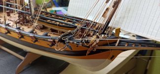

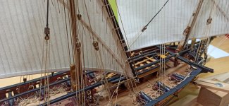

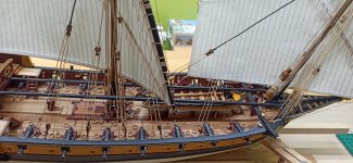

Leopoldofran dijo:
Las candelizas las amarras al car entre las primeras enchinas mientras no se usan. Cuando se cobran para reducir la vela se amarran al car en su extremo. Si piensas en que hay que pasar vela y entena al otro costado del palo entenderás en seguida que no pueden ir a pie de palo cuando se vira, el resto del tiempo sí pueden ir. En mi modelo van distinto porque llevan aparejo, este se hace firme a pie de palo y se suelta de las candelizas cuando se carga la vela.
La escota del trinquete normalmente se caza a sotavento. Las bitas iban redondeadas , como se ve en el dibujo del que no has hecho caso , se tomaba una vuelta a la de proa y la tripulación cobraba a estirones a medida que el timonel orzaba para vaciar un poco la vela y disminuir la ,tensión. Cuando estaba bien cazada se tomaba una vuelta a la bita de popa y otra a la de proa, si no estuvieran redondeadas no podrían hacerlo.
Para dar curva a la vela además de las candelizas puedes montar otra más, el cenal desde el puño de escota hasta un motón en la cruz, como una candeliza más. No es seguro que lo llevaran, el Requin no lleva, pero es probable .
Oki, amarre de candelizas claro, y en cuanto a las vitas, pues si!! tienes toda la razón, no las he redondeado, ahora ya es imposible de hacerlo, sabes...como nunca he visto es forma, mi mente directamente se ha ido a las conocidas, otro error, ya sabes @Manuel Sirgootro dato a tener en cuenta.
No creo que monte más maniobras, asi se queda, que no va a salir del astillero!! :lol: :lol: Gracias Leopoldo, como siempre eres un pozo sin fondo!! Un saludo y virutas

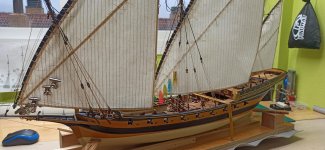

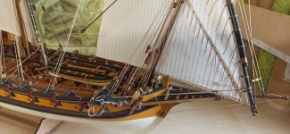

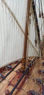

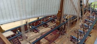

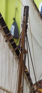

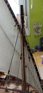

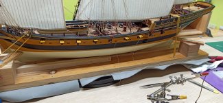

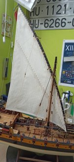

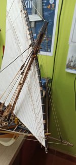

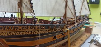

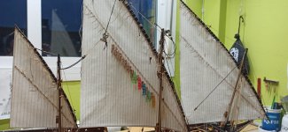

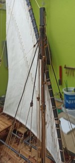

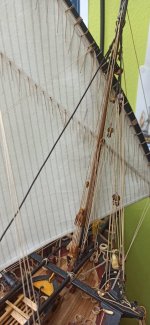

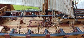

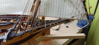

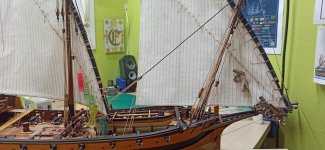

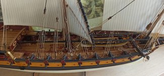

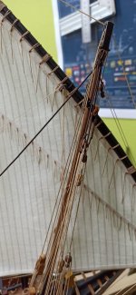

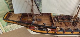

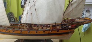

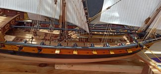

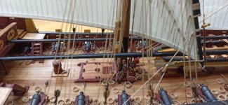

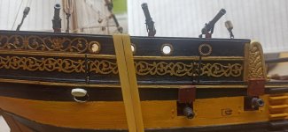

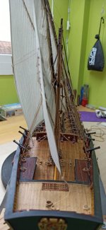

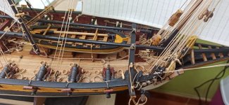

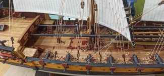

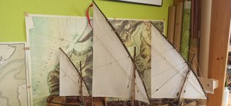

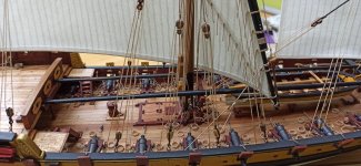

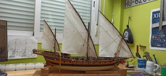

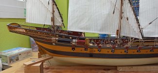

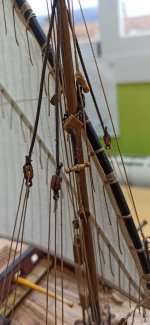

Bueno esta va llegando a su fin, ya queda menos, toda la jarcia montada a falta de recolocar la de Mesana, rizos peinados :lol: :lol: para tranquilidad de más de uno, candelizas puestas, adujos por doquier, falconetes hechos y presentados, torneados uno a uno, para 6 no merece la pena hacer para el copiador, así practico con el torno nuevo. Un saludo y virutas...
    86,2 KB · Visitas: 4.466
    219,8 KB · Visitas: 4.469
    217,2 KB · Visitas: 4.468
    290,5 KB · Visitas: 4.468
    236,5 KB · Visitas: 4.467
    293,2 KB · Visitas: 4.467
    323,3 KB · Visitas: 4.467
    174,5 KB · Visitas: 4.466
    180,6 KB · Visitas: 4.466
    346,5 KB · Visitas: 4.466

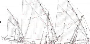

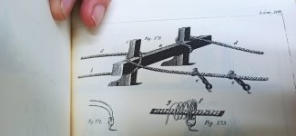

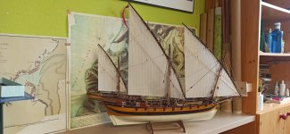

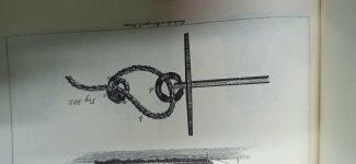

[mention id="20355" color="#00AA00"]@Leopoldofran[/mention] Buenos dias, terminando de aparejar, me salta una duda, la Osta de Mesana, en plano no la tienes dibujada pero en tu modelo si la realizas, en otros jabeques veo que si la lleva, es un detalle que posterior a la construcción viste que no era necesaria? Gracias, un saludo y como siempre, virutas.
    179,1 KB · Visitas: 4.443
    326,1 KB · Visitas: 4.442

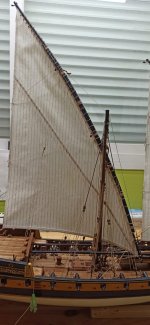

Bueno pues ya está. Te habrás quedado más ancho que largo, lo has hecho en un tiempo récord y está muy bien.
Lo de la osta de mesana en principio no es necesaria porque es raro que se use esa vela navegando en popa que es dónde más trabaja la osta, además la cruz está muy alta por lo que la entena está más sujeta, pero aunque parezca pequeña la mesana mide 50 ó 60 m2 lo que es considerable, así que según se tenga el día te da por ponerla o no.Le Requin no lleva, el plano de Javier Pastor sí, los planos franceses del almirante Paris no, ni uno.
Leopoldofran dijo:

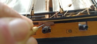

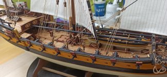

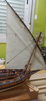

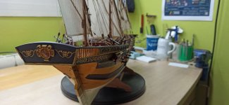

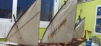

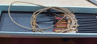

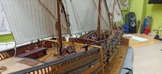

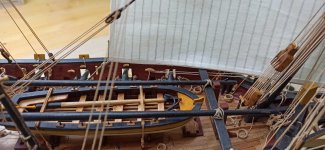

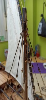

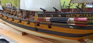

Leo, esta sin terminar, aún creo que me quedan unas cuantas horas, poner las portas, que van con dos visagras, eso si de lámina de cobre de 0´5 mm, una vez pintadas nadie va a notar si es latón, cobre, estaño o cartón, :lol: :lol: :lol: Hacer las banderas y Pendones, con lo bien que se me da pintar, ya veremos, algún detalle más en el espejo de popa, la verdad es que ya es poca cosa, pero...he calculado que he echado más de 1600 h en construirlo, ha habido de dias de 12 h y 14 h de trabajo, semanas de no tocarlo. Al final creo que lo más real serán unas 2000 h, este hobbie no tiene precio. En cuanto a la Osta, no se que hacer, no me dices ni si ni no...en la entena está montada que es lo que más puede costar, osea que, visto lo visto, la voy a poner.

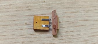

He de decir, que para que al pegar las bisagras a la porta, unto bien de cera líquida la plantilla, para que no se pegue el conjunto a esta. Un saludo y virutas
    234,2 KB · Visitas: 4.426
    243,3 KB · Visitas: 4.425
    138,4 KB · Visitas: 4.425
    217,1 KB · Visitas: 4.425
    234,1 KB · Visitas: 4.425
    213,1 KB · Visitas: 4.426
    131 KB · Visitas: 4.426

Una pregunta, cómo has hecho esa decoración a base de filigranas?
Hola crisjaca,
Sigo con mucho interés tu fabricación.
Otra tontería de las mías. ¿Vas a poner las portas con abertura vertical? En algún plano las he visto con abertura horizontal.
Y por cierto, que te queda el mar...
Saludos y gracias por el paso a paso.
Llaut Mallorquin dijo:
Leopoldo creando escuela....
La verdad es que tu jabeque está genial, crisjaca.
Armonía de colores, como pintar un cuadro y estupenda ejecución..
Vamos, que es la "osta" !!!!!

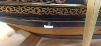

Hola, muchas gracias, las filigranas, son molduras de latón en tira de 25 cm compradas en ... https://www.modelreyna.com/modelismo-naval-y-planos/accesorio-naval/molduras-de-lat%C3%B3n.html ahora las he buscado y no aparecen, las he adaptado al hueco, y en la parte final de la levita lo he pintado siguiendo el diseño.

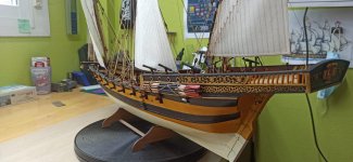

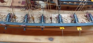

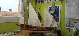

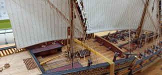

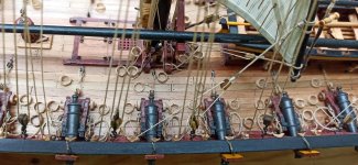

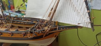

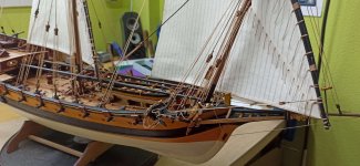

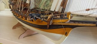

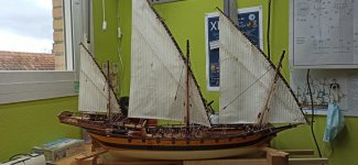

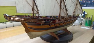

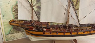

Buenas, unas fotos del trabajo de hoy, lado de estribor con portas y sus maniobras de apertura. [mention id="34841"]@Eli[/mention] no me voy a picar, a ver, siempre se puede hacer después, de momento, " mañanaaaaa" ( Voz de Jose Mota) :lol: :lol: :lol: Un saludo y virutas.
    296,2 KB · Visitas: 8.686
    234,6 KB · Visitas: 8.686
    287,2 KB · Visitas: 8.686
    244,7 KB · Visitas: 8.686
    254,9 KB · Visitas: 8.685
    283,5 KB · Visitas: 8.685
    301,3 KB · Visitas: 8.685
    327,9 KB · Visitas: 8.685
    325,4 KB · Visitas: 8.685
    301,6 KB · Visitas: 8.685

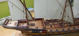

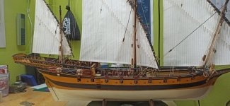

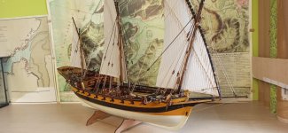

Buenas tardes, ultimando detalles, terminando las maniobras de las portas de babor que ya están puestas, se nota que ya tengo práctica, todas han quedado funcionales 😜😂. Ya tengo el cabo del ancla, y en breve me pondré a ello, investigando las banderas y pendones, y me surge la duda, que tamaño de bandera pondríais? De 80x140 mm más menos? Veo por las fotos del modelo de [mention id="20355" color="#00AA00"]@Leopoldofran[/mention] que solo lleva una bandera en mesana y dos pendones en mayor y mesana. ( Creo que no son pendones realmente, y si un tipo de veleta ?) Un saludo y virutas.
    74,4 KB · Visitas: 8.644

Muchas gracias Lorenzo, no es para tanto, y a veces no es un buen piropo, por qué hay cada modelo en museo que 😭😭. Bueno, todo se puede mejorar, y este es un caso, pero hay que encontrar un equilibrio entre la calidad y la satisfacción. En esta parte final, la colocación de los adujados es lo que peor he llevado, mi sistema de sujeción mediante gota de ciano, a veces "enguarra" un poco el conjunto. Hace años no usaba apenas el Ciano, ahora casi cada nudo lo aseguro con él, y deja esa pequeña marca como de húmedo, que me desagrada, pero me da yuyu que al cortar los chicotes de sobra de los nudos, estos se desmonten, con la consiguiente liada. Ayer hice los soportes de los remos, los hice con grapas de las grandes, machacados los puntos donde se taladra a 0'7 para su sujeción a la banda. Destemplado con el soplete y pavonados. Me liaré con las anclas y poco más queda, las banderas las estoy planteando, y haciendo pruebas. Luego pondré fotos, que desde el tlf no deja por tamaño. Un saludo y virutas.

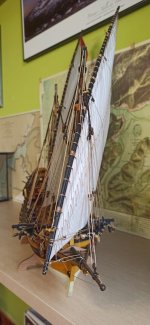

La bandera nacional que yo puse mide unos 5 cm de alto. En la punta de la entena mayor lleva una espineta ( una bandera estrecha de dos colas, y en la de trinquete un catavientos. No sé si estarán bien , no entiendo de banderas, supongo que me asesoraría con Peregrino. Creo que la que va en la entena de mayor debería ser muy larga, como de 17 cm, porque hace de catavientos, pero yo no la puedo poner porque extendida necesita una vitrina desmesurada.

El modelo está muy bien ejecutado, mejor que el mío en muchos aspectos. El mío tiene un éxito que no han tenido otros modelos, llama mucho la atención el que cabecee en el mar.
[mention id="20355" color="#00AA00"]@Leopoldofran[/mention] muchas gracias por los elogios y por los datos que me faltaban para finiquitar la construcción, totalmente gratificante, y que ánimo a más Modelistas a realizar, pues ya hay información suficiente para afrontarlo con seguridad, es muy vistoso y poco realizado. Hablas en tu hilo de los armarios de armas, pero creo que al final no los realizaste, es así?. La verdad es que con todo el mogollón que hay en la cubierta, en la cubierta del Alcázar, queda como muy vacío. Imagino que por falta de documentación de confianza no has montado el armario de bitácora
[mention id="28301" color="#00AA00"]@manuelsirgo[/mention] a ver si retoma su construcción y aumentará la información. Un saludo y virutas

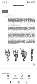

No he podido evitar buscarlo.
Y ya de paso me he descargado un manual completo de nudos.
https://www.google.com/url?sa=t&source=web&rct=j&opi=89978449&url=https://jefepipiolo.wordpress.com/wp-content/uploads/2016/05/nudosmarineros.pdf&ved=2ahUKEwjw4aTr05OLAxWNbKQEHRh6BHEQFnoECCIQAQ&usg=AOvVaw2W_k0vMVX6e5a4oV_X-GEe

Has puesto el dedo en la llaga: la bitácora. No sé cómo iba. Al pié del mesana a ambos lados o a popa del palo no puede ir porque imposibilita la maniobra. Veo varias salidas, que fuera en los asientos de popa marcando al revés, con espejo en las tapas, o bien que fuera en la cabina y se dieran las órdenes a gritos. O que no se usaran. O que fuera un compás colgante fijado al palo dónde convenga
Hay que tener en cuenta que estos barcos navegaban básicamente en el
Mediterráneo, no navegaban en invierno, en el resto del año hay vientos constantes como los alisios, no hace falta compás para ir de Javea a Ibiza, se navega a vista de tierra si hace bueno que es lo normal. Y además está el sentido marino para navegar en la oscuridad o en la niebla, en distancias cortas es muy suficiente, además del sol y las estrellas, hay que ser muy destripaterrones para no orientarse.
Cuántos cofres para armas iban en cubierta? Yo creo que al menos seis, dos en el alcázar y 4 en el combés, sus medidas, 1,80x 0,50 x 0,40 m. Aprox. Dónde iban? Vete a saber, donde menos molesten. Pero si los pones ya verás como les encuentro pegas, por eso no los puse.
Como tampoco puse redes de trinchera para los coys que seguro que llevaba por todos lados, dado el elevado número de tripulantes.
Así que si quieres puedes completar el modelo de un modo nuevo.
:lol: :lol: :clap: de eso se trata, que nos pique el gusanillo y aprendamos, unos más que otros. [mention id="20355" color="#00AA00"]@Leopoldofran[/mention] bueno, como la cosa no está clara, de momento se queda así, hoy doy por finiquitado, terminado mi Jabeque Cazador, a falta de poner la bandera cuando me lleguen los rotuladores permanentes y sea capaz de hacerla, ya veremos que sale, y la pena que aún no tengo claro como hacerla. Muchas gracias sobre todo a Leopoldo, por sus planos, sus indicaciones y su paciencia a los poco sabios de terminología marinera, a los demás que en algún momento me habeis hecho ver la luz, a los que han pasado y pasarán sin dejar rastro, en fin al todo aquel que se ha asomado y asomará a este hilo, que espero sea de ayuda para los siguientes constructores, esa ha sido la intención, crear un pequeño manual que sirva de guía, con los fallos y aciertos típicos.
Os animo a su construcción, el acabado es precioso, aunque no tenga " cabeceo ni mar" ...Un saludo a todos y como siempre, virutas...
    180,9 KB · Visitas: 8.492
    201,2 KB · Visitas: 8.492
    143,3 KB · Visitas: 8.493
    274,6 KB · Visitas: 8.493
    324,4 KB · Visitas: 8.493
    271,7 KB · Visitas: 8.493
