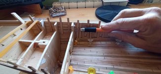

Bueno, continuo poniendo barraganetes, bajándolos más para dar mayor solidez y aumentando el número. He añadido más tracas de forro externo de amura y lo siguiente será recortar la silueta de la misma. Después de comprobar que la cubierta en papel escaneada de Leopoldo quedaba como un guante me dispuse a pasarla a madera. Hay una forma de pasar a madera impresiones laser, pero no tengo impresora laser, así que método ancestral para los que dibujamos mal, carboplan y a calcar, como hace 20 años.

Bueno, pongo las fotos de lo último que he estado haciendo. Debido a diversas razones, familiares, me encuentro un poco estresado con este modelo. No por el modelo en si ni por el diseño, que me parece muy bueno lo que ha hecho Leopoldo, sino porque quizá se me este atragantando dada mi poca experiencia en hacer barcos a partir de planos. Por eso, voy a posponer unos meses su continuación. Cuando la situación familiar se vaya arreglando y yo le vaya cogiendo gusto al estar pensando continuamente como hacer algo. Lo más probable es que continue, mientras tanto, haciendo el Soberano de los Mares, que ese no tiene casi nada que pensar. Cuando lo acabe, terminaré el Jabeque. Yo me tomo esto como algo con lo que disfruto, pero si las presiones externas me pueden, pues nada, se para y se toma carrera.

Hola.
Correcta decisión. Como bien dices, esto del modelismo, al menos para algunos de nosotros es un hobbie y como tal se tiene que afrontar.
A ver si se resuelven esas "presiones" y todo vuelve a la normalidad.
Hola Manuel. Si es porque el jabeque te da mucho que discurrir, llámame con cualquier duda y procuraré resolverla. Por ahora lo llevas muy bien, por decir algo podrías reforzar el empotramiento del palo mayor, La cubierta del alcázar supongo que está solo presentada, has dejado los barraganetes de contrachapado un poco grandes, te costará más cortarlos, y te falta insertar barraganetes de listoncillo.
Yo deje los barraganetes de contrachapado igual que Manuel, y se cortan muy bien, primero lo hice con la sierra circular y el taladro, y acabé con la sierra de mango pequeña, y si que puse algún falso barraganete entre medias de las cuadernas, pues al quitar los de contrachapado se queda en el aire las bandas, y además tienen que servir de apoyo al forro interior. Espero que se encarrile todo y verte pronto de nuevo por este hilo. Un saludo y virutas
