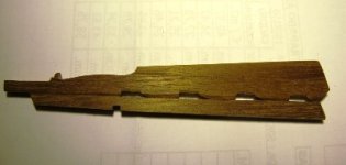

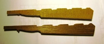

Siguiendo con la zona de la popa, me he ido al codaste y pala del timón.
El contrachapado del kit no me convenció nada, asi que he aprovechado unos trozos de la puerta que he cambiado (Creo que sapelly) y me he cortado unos listones del ancho de la quilla paraa estos menesteres :wink: .
Asi que otra pieza que tampoco usaré...
Aqui se ven las fotos de los dos. Creo que la ganancia vale la pena.
Le he dado esa curva típica en la parte media alta de las palas de timones de la época.

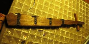

He colocado los machos, pavonado y barnizado. Todavia no lo coloco, porque estorba para termiinar la popa y peligra su integridad física :roll: .
Asi que pasa al banquillo, con las escaleras, bitas y otras piezas.
(foto de las bisagras soldadas y con cuasi cabezas de clavo aplastadas)
