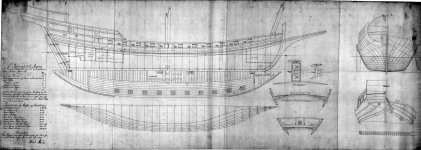

Tiene razón LLaut, pero si no quieres cambiar las tablas, pon al menos las de la zona central de proa a popa y no de través, como hacen algunos . Lo que ves en el plano original del "Cazador" que es aparentemente "Le Requin", puesto de través, no son las tablas de cubierta sino los baos.
Te pongo planos originales del Requin y un trozo de la monografía del Requin.
Si quieres más información me dices.

Amigo llaut, boa noite. eu respeito e concordo com sua opinião. Mas estes modelos são construídos em escala muito pequena e nem sempre é possível reproduzir um barco real. Por exemplo:
o casco. Utilizamos listones longos para forrar o casco e nem por isso o modelo fica menos belo.
Eu sei que tenho muito a aprender. Minha intenção é mostrar e dividir com os amigos a alegria de estar construíndo um modelo através de desenhos que em muitos casos também é fantasioso.por favor continuem dando opiniões, é muito importante para mim.
Saludos , vamos ao trabalho.
