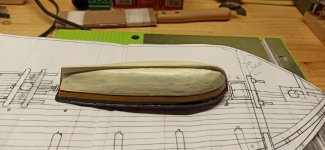

Vas lanzado y con muy buenos resultados. El cabrestante te ha salido muy bien, mejor que a mí y eso que llevo cuatro. No es por fastidiar pero la semiesfera superior era un plano ligeramente abombado, donde se sentaba el músico . Si te quieres lucir le puedes pintar una flor de lys o de calatrava.
Desde luego trabajas muy fino. Me gusta como te está quedando. Yo estoy todavía terminando de forrar alcazar, cubiertas etc.
Leopoldofran dijo:
Buenos dias Leopoldo, muchas gracias, a que te refieres con ligeramente abombado? que tiene mucha curva, con mucho grosor? que deberia ser más bajo? Ahora amontado lo veo pequeño, y eso que lo hice algo más grande que el marcado en plano, como 2´5 mm más de diámetro, y la altura, la tome de la lamina del 74 cañones, medí el tuyo de la foto y hice los cálculos para la escala, pero, lo sigo viendo diminuto, jejejeje. Y vere lo de la flor de lis, igual es no es tan difícil no?
Hola Cristóbal. El cabrestante del jabeque mío es un churro. La medida es muy sencilla, a tu escala 10 mm de diam. y 20 de alto. El modelo español es un poco diferente pero yo tampoco lo hice bien, no me salen los cabrestantes. A ver si te encuentro una foto.
El bulto que le has hecho al tuyo creo que no pinta nada, el cabrestante solo tenía un poco de abombamiento para que no se encharcara, además encima se sentaba el músico. No encuentro la foto del museo te pongo el Ultimo mío._ALC2074.JPG

[mention id="20355" color="#00AA00"]@Leopoldofran[/mention] gracias, lo rebajaré lo suficiente para que no tenga tanta curva, de nuevo gracias maestro, se de tus dolencias, y de tu dificultad para escribir, por eso tampoco te pido mucho, y se agradece el doble. De momento no tengo dudas serias de seguir los planos, y tengo la guia de tu modelo. espero que todo vaya algo mejor cada día.

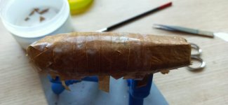

Lo importante es que el molde esté muy liso, pintado y muy bien encerado para que se desmolde fácil, si no quiere le das con el secador de pelo
Creo que hay algo más y si te falta algo me dices, dentro de poco tendría que hacer un bote.
Gracias [mention id="20355" color="#00AA00"]@Leopoldofran[/mention] no me ha quedado ni parecido a los tuyos, pero eso es la práctica, cuesta mucho que no queden plieges en el papel, y antes de desmontar deberia haber dado tapaporo varias capas y muñequilla de estropajo de aluminio, pero...se me olvidó :doh: He salido con la bici que hacia muy buena tarde y hoy me ha cundido poco el astillero. Por cierto, ha desmontado perfectamente.

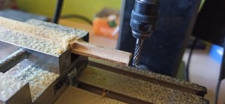

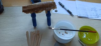

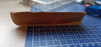

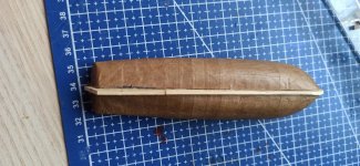

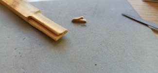

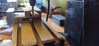

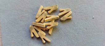

He estado haciendo cornamusas es serie, que bueno es el boj...priemro hice una tabla del grosor y medida adecuada, 6 x 12 mm, con la dremel y el tambor de lija le di la primera forma, luego fresadora para hacer los rebajes y canal, y por ultimo con la sierra cortar a 2mm de grosor. Vistos en el la foto, no me gustan nada :think:
    107,4 KB · Visitas: 1.829
    181,4 KB · Visitas: 1.828
    201,7 KB · Visitas: 1.828
    176 KB · Visitas: 1.828
    161,4 KB · Visitas: 1.828
    147,3 KB · Visitas: 1.828
    198,3 KB · Visitas: 1.828
    36,3 KB · Visitas: 1.828
    161,3 KB · Visitas: 1.828
    106,5 KB · Visitas: 1.828

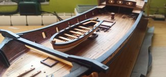

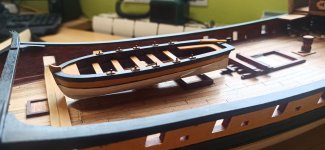

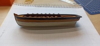

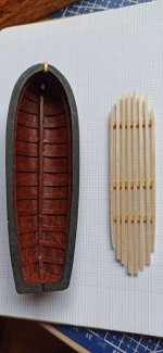

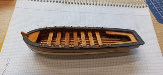

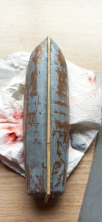

Buenas dias, ayer el astillero ha estado en exclusiva con la lancha, y bueno, una vez pintada y añadidos elementos, la cosa mejora, a mí forma de parecer. Faltan detalles como el timón y alguna cosa más, pero ya es poca cosa, un saludo y virutas
    116,5 KB · Visitas: 1.764
    133,8 KB · Visitas: 1.764
    108,5 KB · Visitas: 1.764
    125,4 KB · Visitas: 1.764
    154,8 KB · Visitas: 1.764
    168,2 KB · Visitas: 1.764
Me parece que los bancos están demasiado juntos, quiero decir, demasiados toletes en poco espacio, no van a tener espacio para estirar las piernas al remar. Creo que en estas barcas se rema de espaldas a proa. Entonces el tolete que tienes más a proa no tiene sentido para un remero y si es para que ayude el que pueda sentarse a proa entonces está demasiado lejos, se va a eslomar. La posición del tolete sobre la chumacera (igual no se llama así, la tablilla sobre la que se apoya el remo) es asimétrica. Debe estar más cerca de popa para que el remo pueda apoyar en la tablilla unido a la eslinga (la correa) y tirar de ella, no del tolete. Hay algunos que están bien, pero otros están cambiados.
Pero te ha quedado muy bien.
En esta foto del foro se ve bien lo que he querido comentar:
    170,5 KB · Visitas: 1.736
Pues quizás tengas razón, coloque primero los bancos entre dos cuadernas, y me pareció que quedaban muy separados, a nivel visual no me gustó, la otra manera era como está ahora, repito a nivel visual me gustó más. Sinceramente no encontré mucha información sobre la lancha del jabeque, y tampoco me complique mucho más la vida, seguro que hay muchos más errores, pero...tampoco se construian en papel :whistle: :lol: :lol: . En cuanto a la colocación de los escalamos, no conocía ese dato, y otros mil que aún me faltan!! Lo apuntaré. Un saludo y virutas.
PD. No me arriesgo a desmontar las tablas, por miedo a arrancar cualquier parte de difícil solución, están pegadas y aseguradas con ciano.

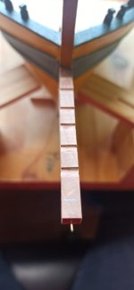

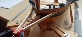

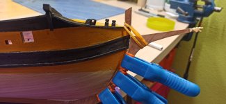

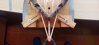

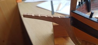

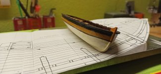

Buenos dias, [mention id="20355" color="#00AA00"]@Leopoldofran[/mention] en plano veo que solo lleva un beque, confirmame que es así, antes de poner el inferior y no poder poner otro si lo llevara, es que veo el de Ocre y el Requin y llevan dos, sigo el plano pero...ahora es fácil solución, luego mucho más complicado.
A ver, se supone que no tienen por que ser iguales, pero igual en plano el superior lo tapa el botazo, en tus fotos creo que solo se ve uno.
Se que corregiste en planos detalles al hacerlo físicamente, por eso pregunto.
Un saludo y virutas

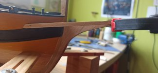

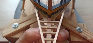

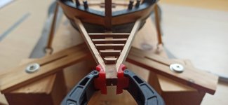

Después de lo comentado por [mention id="28301" color="#00AA00"]@manuelsirgo[/mention] me he puesto esta mañana a arreglarlo, por lo menos los toletes y quitar las chumaceras sobrantes y centrar las nuevas, lo que no he hecho ha sido descentrar el escalamo, ya me parece demasiado detalle para la escala, en la foto compartida del foro, se ve que es una escala muy superior, lo que da para más detalle. Que conste que podria hacerse, pero me da pereza para que casi ni se note, además, en las lanchas de los jabeques, podían remar sentados en ambos sentidos por "necesidad del servicio" :lol: :lol: :lol:
Ayer a la tarde me lié a montar el tajamar así como el espolón, e hice como pude y supe el mascarón, un poco chapu, pero dar volumen no se me da nada bien...

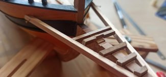

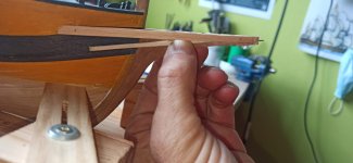

El beque es el "inodoro" y por extensión la obra de proa donde iban. Lo que está en amarillo es la brazola y lo que está debajo la curvabanda, las vigas transversales se llaman gambotas. Eso en español, seguro que tienen nombre propio en occitano, pero no lo recuerdo.
Puedes ponerlo como el de Occre, o como le Requin es probable que llevara dos brazolas por lado. Yo lo puse como me pareció mecánica y y constructivamente correcto. No puedo recordar si me apoyé en algún plano de Paris o en el tratado de Morrión u otro y sería tedioso buscarlo. Sí recuerdo que los modelos del museo de LLoret solo tienen una brazola por lado.
Pongo un croquis, el listón inferior que planteas es lo que está en azul y son dos curvas que rigidizan el tajamar y forman una plataforma calada donde se supone que irían los beques que no he puesto por zángano.
