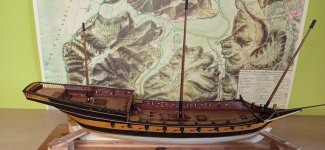

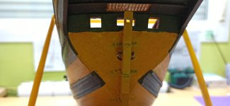

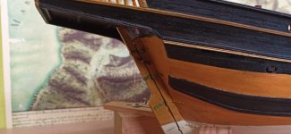

No te preocupes Leopoldo, pensé que habias mandado todos los planos que tenias, no pensé que podrias tener más, de momento como ves me voy apañado muy bien con los que tengo, evidentemente los de la jarcia me faltaban pero ya me los envió Manuel, cuando hubiera llegado a ello es cuando me habría dado cuenta.
Pues no se lo que voy hacer, voy hacer una brazola más y a ver como queda, pero me da que se queda con una.
Y ya puestos [mention id="20355" color="#00AA00"]@Leopoldofran[/mention] ahora que veo la foto del jabeque de lloret, el que me has mandado tú, el cazador no lleva escobenes? el cabo del ancla pasa por encima de la regala? ...pregunta de desconocimiento total, aunque no le veo mucha lógica. En la foto compartida si los lleva, de ahí la pregunta. Un saludo y virutas
Escobenes. Buena pregunta, estuve a punto pero no se ven en los planos antiguos, el de Lloret no sé de cuándo es.
Planos creo que he mandado de más, para el serení por vagancia usé un molde que tenía, cuando quieres un plano de bote miras 20 y ninguno te cuadra.

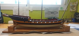

Decidido, hablando ayer con [mention id="28301" color="#00AA00"]@manuelsirgo[/mention] hemos decidido no hacer los escobenes. Bueno yo sigo con la proa, las curvabandas creo que es llaman, al final he puesto dos, una que va medio embutida en las gambotas, y la otra inferior que es la que viene en plano. También he practicado los orificios circulares en Alcazar, que si no me equivoco [mention id="20355" color="#00AA00"]@Leopoldofran[/mention] es para montar 6 pedreros ( se llaman asi los cañones pequeños de mano no? ), que creo que si me confirmas esto, los montaré

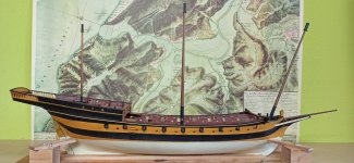

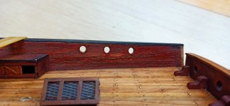

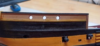

Que yo sepa no se montaban pedreros en los costados del alcázar, pero está muy bien el madero que los soporta, sirve para sentarse y tomarse un vino de los barriles que hay en cubierta. Solo falta amontonar los remos en el alcázar.
Ves [mention id="20355" color="#00AA00"]@Leopoldofran[/mention] mi lógica a veces no es muy acertada, pero entonces, para que esas aberturas y solo tres, cuando en el exterior lleva 8 decoraciones circulares? osea 8 son ciegas...no lo entido, me lo explique :pray:
Por cierto, Flor de Lis en tu honor colocada en el tamborete...y ahora no me digas que era una tomadura de pelo, por que no pienso quitarlo!! jajajaja

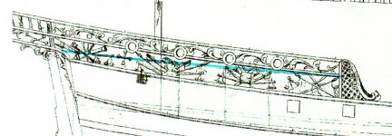

No te lo puedo decir con seguridad. Hace años salió un documento que he perdido donde se hablaba de la posibilidad de montar cuatro cañones de 4 libras en el alcázar, de ahí las portas que le hice. Pero mirando con detalle el plano del AGS se ve, aunque en la foto no , que la altura de los redondeles sobre cubierta ( linea azul) es variable lo que excluye la función anterior, y creo que la de uso de esas portas en combate .
Lo más probable pienso que fueran todas ciegas aunque las portas además de servir para los cañones tienen otros usos como ventilación bajo los toldos o amarres. Los pedreros tal como los ha puesto Occre me parecen improbables porque el pedrero porque aunque aunque carga la polvora por la culata la bala la carga por la boca y además para limpiar el tubo hay que voltear el cañón y la porta en el sistema de Occre lo impide. Lo normal es colocarlos en la regala , el pasamanos de la barandilla del alcázar, o a proa, de manera que se puedan girar y desmontar fácilmente ya que solo se ponían en combate, Lo de los barriles en cubierta es propio de un vinatero no de un barco de guerra, y los remos van por fuera de las amuras no en dos montones en el alcázar
Nunca pensé que me citaran a Occre como mejor fuente, reconozco que no es tan malo como el de AL pero en mi opinión tiene sus defectos.

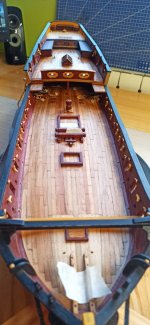

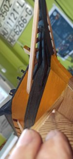

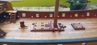

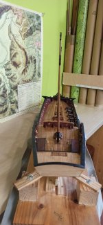

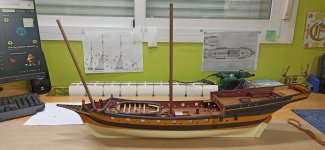

Buenos dias, después de dias de inactividad por otros hobby´s, poco he hecho, hacer la parte final de los mástiles, no se como se llamará esa pieza donde lleva las roldanas para la maniobra de vergas, fresado de la forma exagonal de los mástiles, me faltará entre otras cosas darles conicidad, y hacer el remate en la punta para acoplar la pieza cuadrada antes mencionada. En un primer momento, pensé en hacer las roldanas con su canal y hacerlas funcionales, pero luego, alguien me dijo, " si luego con los cabos de maniobra no se verá" y ... :think: pensé, muy cierto, total que las hice como siempre hago, después de hacer los canales para las roldanas, por uno de sus lados hago un taladro del diametro de la roldana, solo perforo hasta la pared contraria, sin llegara pasar, osea un agujero ciego, meto varilla del diámetro adecuado, pego con una gota de ciano, corto a ras y lijo, dejando a mismo nivel, luego hado taladro central para el eje, y tiño o pinto, lo que toque, y da el pego, " no tiene por que ser, si no parecer". Un saludo y Virutas

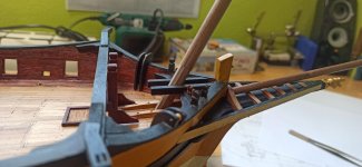

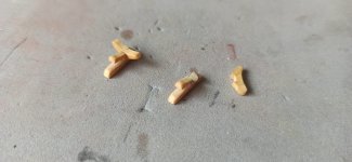

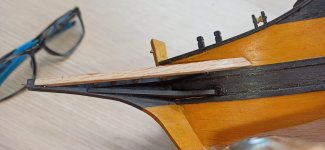

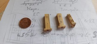

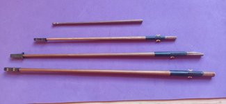

Mientras tengo luz en el taller, pienso en como hacer las cornamusas que necesito, me han salido 25, de un listón de boj de 6x10x30, teniendo en cuenta que necesito 18 ya solo para las portas de los cañones, creo tendré que hacer más. He fresado ambas caras dando mas o menos la forma, repaso los bordes y los dejo un poco redondeados, en la lijadora de banda, y luego procedo a cortar en la sierra con el disco fino, para no perder material, entre cada corte, repaso un poco las aristas. pero una vez cortada, pieza es tan pequeña que casi no se puede agarrar. Han quedado de 6mm de largo, por 1´25 de grosor y sin contar el eje que entrara en su ubicación de 3mm. Unas fotos...

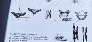

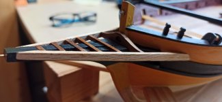

Hola Cristobal. Tu modelo tiene muy buen aspecto y se ve bien ejecutado. Las cornamusas yo las hago mucho menos altas, menos de la mitad, pero puedes hacerlas como quieras.
Te recomiendo que leas, aunque sea un rollo, la descripción del aparejo, no habiendo planos detallados de los palos te puede ser útil. Por ejemplo la pieza que has hecho para el tope de los palos ( el calcés) tiene cuatro cajeras, dos para cabo de 0,9 y dos para cabo de 0,5 eso en el palo mayor, aunque nadie se va a enterar si las haces iguales. También mandé unos croquis de detalle del aparejo que te pueden ser útiles.
Si quiere ponerle pedreros en las fotos del modelo del museo se ven los soportes para ellos en el alcázar.
Y si tienes alguna duda me dices.

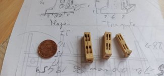

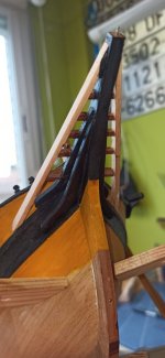

Hola Leopoldo, tarde ya, los calcés están encolados y si he hecho las cajeras iguales pues en todos los modelos habia visto que eran iguales y en el tuyo no se aprecian muchos detalles. Aunque me lea la maniobra, que me tocará, no voy a entender una M...no tengo un vocabulario naval tan extenso, ya lo siento, uno de Valladolid a estas alturas lo tiene complicado. Los croquis de detalles los tengo, y de ellos me guié para las medidas, pero no se me ocurrio que pudieran tener dos medidas de cajetín, lo que tienen no haber navegado nunca.
En cuanto a las cornamusas, ten en cuenta que he dejado una especie de esparrago para hacer un agujero donde tenga que poner, y así encolar ese esparrago dentro de su alojamiento, no se si me explico...Veo según la captura de la lámina, que llevaban uno o dos clavos que lo sujetarian, pero me fio más si entra ese esparrago en un alojamiento, siempre hará más fuerza no?
Todos estos datos le vendrán bien al siguiente que lo haga, entre ellos [mention id="28301" color="#00AA00"]@manuelsirgo[/mention]. Muchas Gracias Leo por los datos, un saludo y virutas

Me parece muy bien la solución de las cornamusas , no se me ha ocurrido . Es cierto que la memoria es un peñazo, pero como están los planos y dibujos se debería entender. Si te sirve de consuelo la de la Sophie tiene más de 600 referencias y encima en francés.
Leopoldofran dijo:
Ya sabes Leopoldo qué soy muy amigo de ese tipo de encajes para dar consistencia a las uniones, y más cuando van a soportar cierta tensión. Si tuviera que hacer algo traduciendo desde el principio, creo que me volvería loco. Tú eres más amante de la teoría, de las maniobras, de la técnica, yo soy más sencillo. Hago algo que me gusta, y muchas veces no se ajusta a lo que se supone fue la realidad, aunque añado e investigo para mejorar, quizás algún dia cambie y sea mas ajustado, de momento no😛🤣🤣🤣tendré que cumplir más años. Un saludo y virutas
Tienes toda la razón, yo es que estoy un poco pasado. Te pongo una foto donde si miras con atención verás los seis soportes para pedreros del modelo del museo.
Leopoldofran dijo:
:lol: :lol: :lol: No hombre no, pasado no, cada uno es amante y entendido de una cosa o de varias, yo de ninguna, ya ves :lol: :lol: :lol: . Esa foto si que es buena Leo!! muchas gracias. Y como siempre tienes razón, ayer estuve leyendo las maniobras, y hay que empezar a prestar atención, para ir colocando argollas, soportes, cáncamos, cornamusas, etc...osea que lo imprimiré por que en pantalla me hago un lio, y lo estudiare con atención. Un saludo y virutas

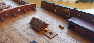

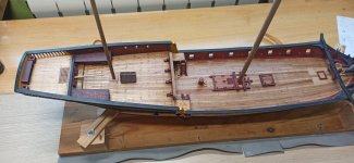

Buenos dias, que poco parece que adelanto... :think: hechos las y como referencia el plano, como debe ser, voy colocando cornamusas de diferentes tamaños, imagino dependiendo de la maniobra que reciba, la verdad es que es repetitivo y un poco coñazo, pero hay que hacerlo, primero hay que marcar la posición, hacer un taladro de 2mm para el alojamiento del tetón que ha posta he dejado, gota de ciano y a por otro, creo [mention id="20355" color="#00AA00"]@Leopoldofran[/mention] que ahora no los ves tan altos, no? :lol: :lol: :lol: , he ido poniendo ya algún cáncamo y argollas. He torneado los mástiles, dandoles la forma de octógono en su base, Ahhh...he colocado los soportes para los pedreros, el del MNM los lleva, pues el mio también, :lol: :lol: :lol: Un saludo y virutas

[mention id="34116" color="#00AA00"]@crisjaca[/mention] , has entrado en la parte que más se me atraganta. Pero como dices hay que hacerla. Esos palos tienen muy buena pinta y los calcés muy bien, se nota el poder disponer de fresadora.
jolobe dijo:
La fresadora, nunca imagine que podría darle tanto uso, sin ella muchas piezas me hubiera sido casi imposible de realizar, una buena compra si, y a mi no se me calienta en exceso como he leído por ahí, imagino que si fresas metálico será diferente.

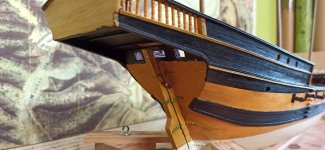

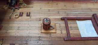

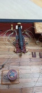

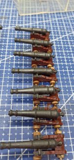

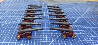

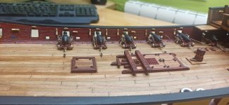

Hoy montando los cañones en las cureñas, poniendo las sobremuñoneras, con tira de estaño, pintada de negro y pasado el polvo de grafito, me gusta el aspecto que deja, de un pequeño brillo metálico. Un saludo y Virutas
    232,2 KB · Visitas: 1.225
    201,8 KB · Visitas: 1.225
Pregunta [mention id="20355" color="#00AA00"]@Leopoldofran[/mention], para subir por los peldaños, escalas exteriores, no lleva nada para que se pudieran agarrar? en algunos modelos, no recuerdo en cual, he visto un cabo con nudos por el exterior, pegado a la escala, otros llevan un cabo pasado por ambos extremos de cada peldaño, cosa que ya no puedo hacer al estar ya pegados, o simplemente echaban un cabo para el momento de subir o bajar? perdón por mi desconocimiento.

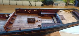

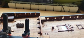

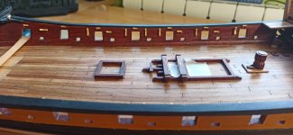

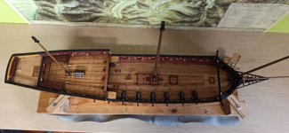

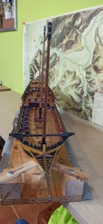

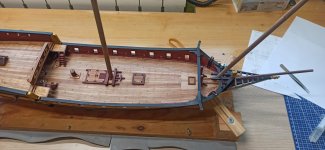

He seguido colocando elementos, en cubierta, y empezado a colocar la artillería, es un poco repetitivo, pero hay que hacerlo, ya casi he hecho la mitad. He colocado el galón en ambas bandas, pintado de dorado, Cáncamos con argolla por doquier y la traba del timón, esto habría que haberlo hecho antes, pero me di cuenta ayer de que no la había puesto, en plano no viene pero en fotos si la vi y después de preguntar decidí colocarla.
Ya he marcado la posición de los cadenotes de Trinquete, pero no los colocaré hasta más adelante para no tener otro elemento con que engancharme. Un saludo y virutas
