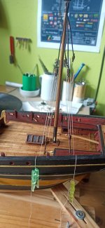

Buenas compañeros, hoy he decidido dejar un poco el casco, hasta más ver, ayer coloque y encolé Mayor a 1º a proa y Mesana 0º, pero Trinquete...depende de donde mire, son o 15º a proa, o 17'5 º y dos grados y medio son muchos grados, con lo que hasta no verificar bien, no lo pego. He estado haciendo los remos, me faltan por poner las Galavernas, que lo haré después de cenar imagino, o mañana, según me apetezca.

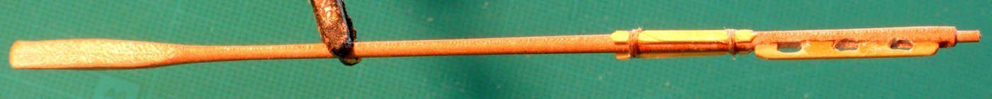

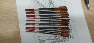

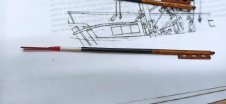

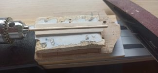

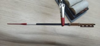

Para los remos he partido de varilla de 3 mm de diámetro, por 122 mm de largo, en el torno viejo, he hecho una pantilla para que la varilla apoye, y con una tabla a ambos lados, rectificada a la medida del conificado para solo poner el taco de lija y casi sin hacer nada se conifican todos iguales. Quiero decir, en la parte mas pegada al cabezal del torno, la tabla tiene 3 mm de grosor, y va reduciendo hasta la punta que esta a 2 mm, la parte que asoma por la derecha es donde irá la pala del remo, que hay que conificar completamente.

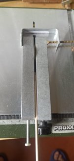

Una vez hecho todos, hago el extremo de la empuñadura, ese rebaje de 3´5 mm. Ahora me debano los sesos para hacer el corte en la zona de la pala, son la hoja más fina de la KS al ser tan fino rompe la madera, por muy suave que lo hagas, se me ocurre dar la vuelta a la hoja de sierra, y poner los dientes del revés, y funciona, genial. Hago las palas de tablilla de 4x1x28 mm, las pego en el corte del conificado, una vez seco, le doy forma.

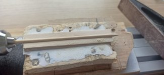

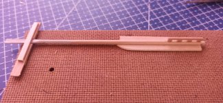

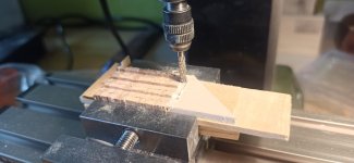

Toca hacer la maneta, fresadora bendita, en una tabla con cinta doblecara, y con dos tablas de tope a ambos extremos, coloco las 22 tablillas de 1x3x24 mm, lo sujeto en el tornillo de la fresadora y rebajo las tres empuñaduras. Luego solo queda despegar y con ciano pegar en su lugar en cada remo. Una mano de lija y estropajo fino, y proceder a pintar.

Ostra tio, hasta para hacer una ranura en un pito de remo usas herramienta eléctrica, Ks, fresadora, ... estás industrializándote. Me gusta mucho lo fino que trabajas.

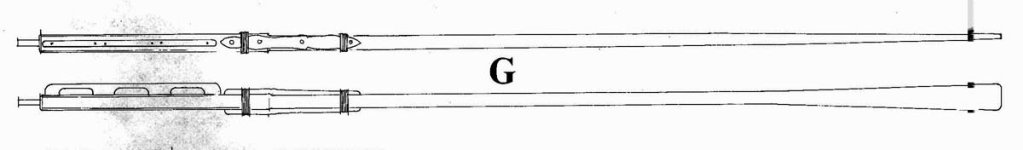

Si se rema como en la galera (o como en el Pisuerga) la maneta en un plano perpendicular a la pala. Si se rema a la veneciana maneta y pala en el mismo plano.
¿Cómo se remaba? No he encontrado ningún documento que lo diga, yo creo que a la veneciana por varias razones un poco largas de exponer y sobre todo necesitadas de dibujos y algún cálculo que ahora mismo no puedo hacer. Pero puedo estar equivocado.

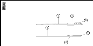

Pues otro fallo más a la saca, que no voy a reparar, por qué significa seguramente hacer los remos de nuevo, y como bien dices, para que vayan en un montón y no se vean. He tenido que decidir ante lo que pensé era lo más lógico, habrá que especificar claramente el dibujo que está bien pues, el segundo y corregir el primero. Gracias de nuevo Leopoldo.
Vale, creo que la corrección sobre el dibujo anterior esta bien hecha no? la maneta en linea con la pala, se ha eliminado la otra linea de la pala que daba lugar a error. Un saludo y virutas

En el croquis último están para remar a la veneciana, he mirado mi modelo y los tengo como tú, pero cuesta distinguirlos.
Boudriot los pone de otra manera, no hay quien acierte,maneta galavernas y pala en el plano horizontal, evidentemente para remar a la veneciana.
En la monografía de la corbeta Blanford pone la pala perpendicular a la maneta, no lleva galavernas y parece que se remaba como en la galeraplanorequin11.jpg

¿Cuál era la utilidad de la maneta? Si ésta se utilizaba para halar de ella, la posición de la pala, en este último dibujo no sería correcta. Si los huecos de la maneta son para meter la mano como empuñadura, es correcta. No tengo conocimiento de la medida del diámetro del mango del remo. Habría que ver el diámetro del mango del remo debido a que si el diámetro es suficientemente grande, una mano no podría abarcar el diámetro excesivo y sería problemático bogar.
Hola Josu. El guión tiene unos 18 cm de diámetro , la maneta unos 4 cm. La boga se hace mirando a proa sin que la pala salga del agua, se cambia la incidencia girando el remo alrededor de su eje. Es una forma de remo propia del Mediterráneo, no da mucha velocidad pero es muy eficaz , se llama remar a la veneciana, en la góndola se rema así.

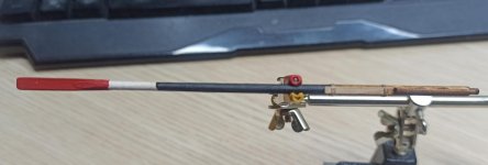

Mi remo no está bien, la posición de las galavernas es discutible pero en la maneta deben entrar las dos manos de cada remero y en la mía no entran, además el remo quizás debería ser algo más largo, yo lo hice así porque en las pruebas que hice de meter los remos por los portillos encontré muchas dificultades con el largo. Por otra parte las galavernas son propias del remo de galera, no las hay en los remos mediterraneos ni en la góndola, quizás el jabeque no llevaba como no llevan otros remos de corberas y fragatas que he visto. No sé la fiabilidad de lo que hace Occre, igual es alta, echaré un vistazo a lo que hacen .

Siento el desaguisado de los remos, pero están mal en el Requin y sus 7000 copias, prueba a pasarlos por los portillos, ojo con el serení puesto, y me cuentas lo del largo.
Siempre he aborrecido remar, recuerdos de la infancia, y nunca he sido un gran remero así que le he preguntado a un amigo que sí rema , en competición, en un falucho, y me ha puesto a parir por poner galavernas en un remo a la veneciana.

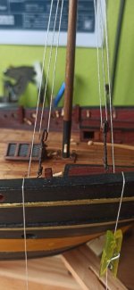

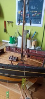

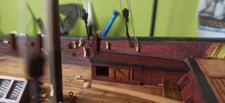

Bueno, ayer empecé haciendo la parte de las maniobras de los Senalete y Estrellera del Mesana, de momento no aseguro nada no sea que esté liandola parda, prefiero dejar asegurado sin terminar por si acaso.
IMPORTANTE
En este punto tener claro como vais a presentar las velas, y cual será el lado de barlovento y sotavento, como ya dije en inicio del hilo, los sartis del lado de sotavento deben de ir a pie de palo, otra cosa es donde se hacen firmes, pues habría que añadir argollas, cáncamos o similar, pues salvo en mayor que alguno queda, en trinquete y mesana, no hay vacios para poderlos colocar...

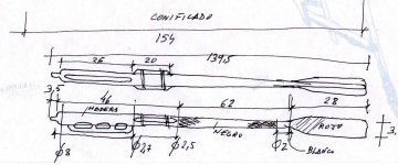

Pongo un dibujo en el que se ve que el remo de 8,40 m. no está mal, en puntos el remo de 9,30 que parece algo mejorremo a la veneciana.jpg
