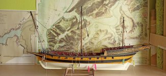

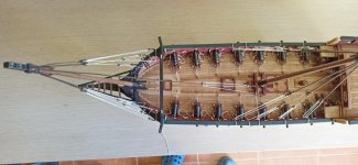

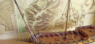

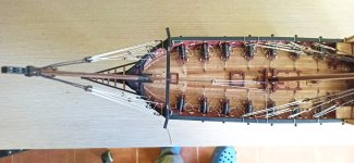

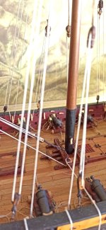

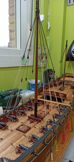

Hola. No me puedo acordar de donde salen los 15 y 18 grados de inclinación, pero la inclinación del trinquete en el plano es la que tiene el plano del AGS, calcada y supongo que es la que da el cajeado en la falsa quilla que tiene suficiente profundidad para empotrar correctamente el palo, además lo advertí al principio, creo recordar, porque en este barco al no tener obenques fijos a sotavento se necesita un empotramiento bien dimensionado y realizado para garantizar la verticalidad e inclinación de los palos.
El motón 24 está alejado del pie de palo porque este está muy lleno de maniobras. Las instrucciones hacen la rabiza de ese motón sencilla y el chicote del aparejo firme en la bita de barlovento, aunque en realidad podría ir mejor. La rabiza del motón 24 sería mejor que fuera doble y los dos chicotes firmes con gancho a dos cáncamos en el centro del barco. El chicote de la tira del aparejo es preferible hacerlo firme a la cornamusa en forma de cruz que se puede ver en el croquis de la pagina once de mi hilo, que por su forma admite además de esa maniobra que no se toca en navegación, la tira del davante.
El aparejo de cabeza no requiere ajustes frecuentes en navegación
Así quedarían permanentemente disponibles las cabezas de las grandes bitas para la escote de la trinquete y no haría falta cambiar de costado el chicote del aparejo de cabeza.

Muchas gracias maestro, como siempre un pozo de sabiduría. Y ya puestos, las entenas, se componen de dos unidas por ...lo siento, cabos, :roll: , pero son como las vergas de los barcos?, osea rebajadas por ambos extremos, conificadas, y no llevan ningún rebaje para que asienten bien la una contra la otra?? A ver si encuentro algo al respecto.

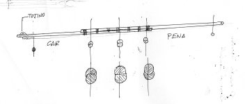

La entena de una latina, no es como una verga de vela cuadra , es de dos piezas el car y la pena. En España el car va bajo la pena, en Francia al revés.
Van unidas con una serie de ataduras de cabo lo suficientemente largas para que con sus chicotes (rabos) se pueda aferrar la vela, hacen de tomadores.
En el extremo inferior lleva un taco de madera agujereado, un tojino que sirve para asegurar el davante que es la maniobra que tira hacia abajo de la entena. Y en el extremo alto lleva un agujero para por él pasar un cabo que tensa la vela.
En la página 12 , creo, de mi hilo hay un croquis
El car y la pena llevan en la zona en que se superponen unos vaciados cuya forma evoluciona de la media luna al plano y que sirven para evitar que giren uno respecto al otro, yo los hago pero se pueden simplemente biselar y pegar.
Hola Leopoldo, ya me perdonarás por no ser tan sabio de nombrajos!! pero es que se las traen!! y como en el fondo no voy a navegar, pues...de todas maneras tienes toda la razón!! es mejor con nombrajos!! :lol: :lol: :lol:
Si los esquemas de la pag 12 están en las instrucciones de la arboladura, pero el dibujo que has puesto ahora, no me suena de haberlo visto por ningún lado, vale, algo tenia que tener para no poderse mover uno sobre otro!! gracias. Joer menos mal que la arboladura y jarcia es sencilla y me esta dando dolores de cabeza, en trinquete habia puesto los senales como en el Mayor, pero no, estos van rematados por un motón de Violín!!! he tenido que hacer malabares para no tener que desmontar todo!!! :doh: . Gracias de nuevo

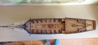

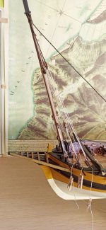

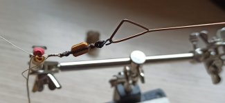

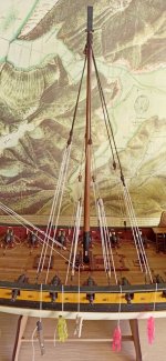

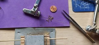

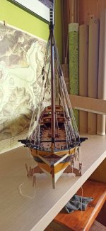

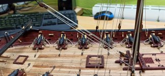

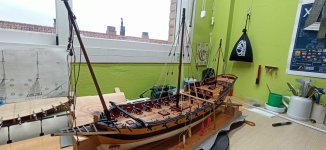

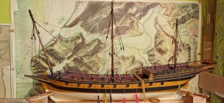

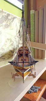

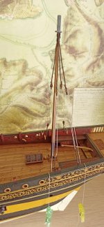

Bueno, Jarcia montada, me queda el Botalón, que le atacaré ahora, tengo que estudiarlo, como siempre, voy sobre la marcha, deberia estudiar primero todo antes, pero...os pongo los adelantos, y la plantilla con un taco de roble que me hice para el corte de los pasacabos de 2 mm, el corte lo hago con sierra de joyero, no sabia de su existencia, así como el tipo de pelos según el nº de dientes por cm lineal...el palillo es para que el corte sea más limpio, y que el pasacabos cortado no se pierda. La rabiza famosa :lol: como veis en la foto es más larga, aún esta todo sin fijar, por si acaso.
Creo que con las fotos la cosa es clara,

Este barco es una belleza, además no tiene flechastes ni ballestrinques monótonos de hacer.
Un aplauso a Leopoldo por su magisterio y otro para sus "discípulos" que igualan e incluso superan en algunas cosas al primer "explorador"
El jabeque de Leopoldo visto en directo es una preciosidad.
Este que se muestra en el hilo también.
Mis felicitaciones
