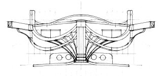

Voy a intentar explicar cómo hago el beque. No es ninguna gloria pero es el método que he usado ahora y no está del todo mal, teniendo en cuenta que es , al menos para mí bastante difícil, o más bien bastante largo.
Como el tema es muy largo lo dividiré en fascículos.
Lo primero los planos. Los hago a gran escala pero luego meto alguna variación y acabo sacando plantillas como si no los tuviera.
Eso no quiere decir que no convengan, una vez lo intenté sin planos y fué un desastre.
A lo mejor a los de autocad y corte laser os sale todo estupendo en un plis plas.
    120 KB · Visitas: 7.101
    82 KB · Visitas: 7.101
    91,5 KB · Visitas: 7.101
