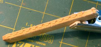

Hola, como me dice LLaut que no cuento nada de la Descubierta pongo una serie de fotos de cómo he construido los jardines. Son un poco diferentes a los del croquis anterior debido a un mejor estudio de los dibujos de la expedición.
La ejecución es bastante chapucera, dentro de mi nivel, pero el método quizás pueda ayudar a alguien.

Hola compañero… como muy bien dice Peregrino de chapuzas nada, por supuesto que todo es mejorable, lo cierto y verdad es que el sistema que estas empleando para la ejecución de los jardines es muy sencillo, efectivo, y con un resultado muy bueno, ya lo planteas de esta manera en el Santísima Trinidad, y por mi parte seguiré tus recomendaciones
Te esta quedando muy bien, seguimos pendientes y tomando nota.
Un abrazo Liberto
Hola, gracias por vuestros amables comentarios, trataré de no empeorar las cosas en el futuro, aunque el beque es el hueso más duro del casco. Ya estoy con él, cuando lo termine pondré el proceso detallado de construcción sin pretender que no haya otro mejor o más sencillo.
