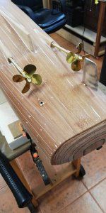

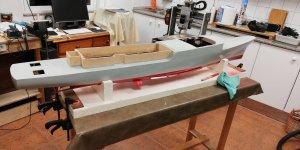

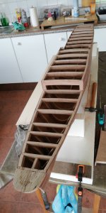

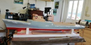

El barco como todos los de guerra, para coger velocidad, tienen muy poca manga. Este modelo tiene 1600 mm de eslora y solamente 190 mm de manga.

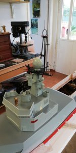

Porque sabia a lo que me enfrentaba con los problemas de escora, tuve mucho cuidado con el peso que le ponia a la obra muerta, es cierto que las chimeneas me dieron mucho que pensar, fue el compañero Alberto que me hizo el stl de las chimeneas y al final le quite el relleno, cuando la pese eran 14 GRs. fabuloso me parecio.
Escora no coge mas de la necesaria, se puede ver en el video de la botadura y eso que ese dia hacia un Nordes un poco fuerte.
Ese dia yo aun no controlaba los dos variadores, tuve que modificar la emisora para controlar los dos motores pero si ves el video veras que hubo de todo choque con un compañero, a otro le arranque el puente pero nada que no tuviese arreglo.
Mira la ciaboga que bonita la hace.
El video ese circula por la Armada sobre todo en gente que estuvo embarcada en eses barcos. A mi me gusta mucho el resultado.
