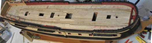

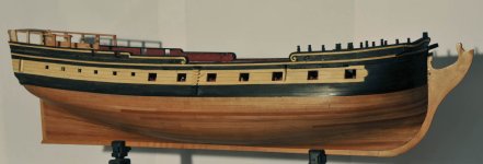

Pasado un año desde el inicio, soy más lento que el caballo del malo.

Leopoldofran dijo:
Lento pero seguro, nunca se me hubiese ocurrido amurar las mesas y los cabilleros a medida que se termina de forrar las bordas. Me gusta la combinación entre los tonos de las maderas y aquellos que si van pintado. Felicitaciones Leopoldo
Muy bien Leo me gusta esa cubierta...por otro lado me preguntaba si la entrada o la escotilla a las escaleras, no llevan trancaniles? o los lleva encima de la misma cubierta? o estas cubiertas llevaban las cabezas a tope?Saludos..
Miguel Angel.
Hola Leopoldo, no eres ni lento ni malo, solo que las circunstancias son las que mandan, pero lo importante es el resultado que estas consiguiendo "ESPECTACULAR" todo un referente para ir tomando nota.
Un abrazo Liberto
Alejandro y Matías, muchas gracias por el apoyo
Michael, muy agudo. Como tú muy bien sabes las tablas no llegan al borde del hueco de la escotilla, que está enmarcada por un cerco llamado brazola, sino que acometen contra dicho cerco.
Pero como voy a pintar brazolas me he permitido la trampa por facilidad constructiva.

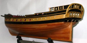

Bueno , me ha dado tiempo a montar el espejo, a falta de remates, antes de irme de vacaciones. No pongo detalles de cómo está hecho porque es un tanto peculiar con su doble arco y tampoco soy un experto en el asunto.
Esto se debe a que la corbeta en origen no tenía toldilla y se la añadieron en Perú para hacer sitio a un alto funcionario que quería que le llevasen a él y a su familia a Panamá.
Al funcionario le dejaron la cabina de popa ( la cámara), los oficiales se quedaron sin acceso alos jardines y Malaspina ( el jefe) se aposentó en la ampliación de la toldilla, a la que para quitarle el aire de chabolismo naval le añadieron el arco superior.
Estuve un tiempo sin saber cómo se distribuía el espacio de la toldilla, hasta que me tropecé con los arreglos que hizo D'Entrecasteaux en una corbeta semejante y un viaje parecido, llevaba cuarto de baño con bañera, dormitorio y comedor. Es lo que le voy a poner a Malaspina ( y a Bustamante)
No he puesto cristales en las ventanas porque pienso dejarlas medio abiertas y cogen mucho polvo. Además así se ve el amueblamiento interior.

Cayetano, mira que he pensado veces, esto no le va a gustar a Cayetano, por la combinación boj ( aunque es americano lo que hace la diferencia) y ébano.
Pues va y le gusta, me alegro mucho.
cmassault: 2,7182...h?
Leopoldo, una cosa es que probablemente yo lo hubiese hecho de diferente forma y otra cosa distinta es que me gusta mucho como te ha quedado. Lo cortés no quita lo valiente.
