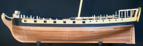

Hola, como no me gustaba el forro de la bovedilla en peral lo he quitado y lo he sustituído por ébano. De paso para hacer la limera del timón lo más ajustada posible he fabricado el timón pero para hacer el giro no tengo aún los herrajes pero los sustituye con ventaja un palito pegado a la base del timón y pinchado para hacer el eje ( ver fotos)

Hola Leopoldo, me gusta como te va quedando, el cambio de peral por ébano en la bovedilla es muy acertado, de esta manera das continuad al cinton y remata mejor resultando mas agradable.
Un abrazo Liberto

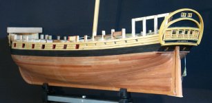

He tenido que hacer modificaciones por petición familiar, quieren que se vea el interior de las cámaras de popa, techo desmontable de la toldilla y que funcione el timón. Como nada estaba previsto ha habido que meter la radial.

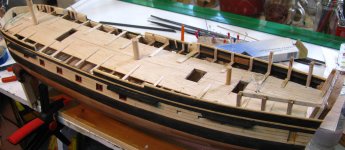

Hola, he terminado, a falta de poner las escalas, la cubierta de batería .
He recortado los barraganetes para dejarlos al grueso debido y reforzado un poco entre cuadernas para dejar fuerte la amurada.
Al forrar la parte superior he insertado entre las tracas las mesas de guarnición que así quedan bastante fuertes, aunque llevarán escuadras de refuerzo.
También he taladrado los escobenes hasta dentro del casco para los cables del ancla.
He puesto la caña y los guardines del timón, ya veremos qué tal gira.
La cabina está un poco basta, menos mal que prácticamente no se ve, la cabina superior cuyo techo será desmontable procuraré hacerla mejor.
Así que lo siguiente será dibujar las tablas de cubierta en las plantillas de contrachapado, pegar estas a los baos y forrar la cubierta. Luego el trancanil, forro interior etc.

Hola Leopoldo, me encantó esa biblioteca y la decoración de la gran cabina. He visto que rápido hacen las cubiertas tanto en tu fragata como en la de Liberto, aún no se por que yo me llevé más de 6 meses. Tomo nota, la siguiente que haga será mucho rápida y sencilla.
Te felicito por el trabajo, tiene muy buena pinta.
Te llevó seis meses porque como casi todo el barco la hiciste como es debido, aunque luego no se vea casi esa satisfacción que te has dado.

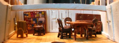

Segundo esos muebles son una pasada,jeje...lo has hecho todo a mano? son comprados?
una cosa que veo,las puertas el panel de en medio de arriba están algo desaliñadas o mal colocadas en su sitio,aunque puede ser de que sean así por darle el toque de usadas o viejas por el uso,con lo que no me hagas mucho caso...ya que soy un poco maniático, ya sabes...
Como digo es una pasada tu trabajo y lo llevas muy bien....saludos.

Hola Michael, las puertas y el resto del panel están hechas un churro por hacerlas en cinco minutos pero no se ven, si no las cambiaba. Ahora se ven porque tienen fuerte luz de arriba, pero una vez colocada la cubierta solo entra luz por las ventanas de popa, y aunque metas una linterna la iluminación es frontal, bueno voy a hacer una foto a ver si me sale. Los muebles están hechos por mí, y ya se nota, las sillas son de una pieza y la mesa de tres, porque si tengo que pegar las patas respaldo y travesaños dejo el modelismo y me paso al ganchillo. Vistos al natural tienen mejor aspecto, el macro ya sabes...

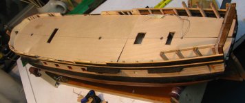

Lo que sí he hecho, que me ha llevado toda la mañana es dibujar las tablas y demás de la cubierta. Es un tiempo que se recupera con creces a la hora de forrar. Y las tablas curvas y de ancho variable me parecen indispensables para el sabor marinero y hecho el dibujo cuestan muy poco más.

Hola Leopoldo, te esta quedando muy bien, los cañones tienen una nobleza increíble parecen reales, para el tablazón de cubierta, recuerdo que te mande algo de madera de naranjo con un tono grisáceo ¿se la vas a poner? Bueno Leopoldo ya seguiremos pasando y tomando nota. Un abrazo Liberto
Gracias Liberto, la madera de naranjo es casi perfecta de aspecto , color y acabado pero no la puedo cortar con el disco fino porque la veta es muy terca y desvía el corte, debe estar desafilado y con el de carburo da demasiada pérdida.Así que pondré Manzonia decolorada o ARce duro ( no platanoides) mateado con grafito o con amoníaco, estoy de pruebas.

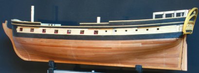

Para no ser el oprobio de este foro he repetido el mamparo de la cabina, no es gran cosa pero al menos creo que no "canta". He hecho las tres escalas necesarias para poder poner la cubierta y mañana si me dejan la pongo.
