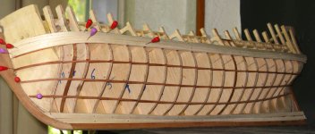

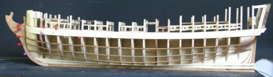

Una vez conseguido ajustar las cuadernas hay que pensar el las tracas.
El método seguido es el siguiente:
Primero hay que colocar una traca que sea la inferior de la cinta, esto se hace apartir de las marcas que llevan las cuadernas para la parte superior y trasladando hacia abajo el ancho de la cinta, aquí tres tracas con un ancho total de 18 mm.
En las fotos se ve que he colocado tres tracas de tilo provisionales. Ha sido un error porque el tilo estaba blando y después he rectificado el trazado con una traca de 3 mm. de espesor de peral bien recto y rígido para que el trazado tenga una curvatura regular.
La definición de esta traca es fundamental sobre todo con planos hechos por uno mismo, porque aunque traces las curvas con un buen junquillo lo haces en un plano y no es lo mismo.
Lo siguiente es la definición de la traca de aparadura y de la adyacente que no sé cómo se llama en español ( en francés ribord) . He usado dos tracas de 7 mm. con un atun a popa.
Queda entonces un espacio que es el que hay que repartir en tracas.
Para ello he dividido esa parte del casco en cuatro zonas con 5 tracas por zona, salen a 6.1 mm. de ancho .
Divido en cuatro partes iguales la cuaderna maestra y las dos de los extremos de proa y popa.
Hago pasar unos listones de 2x2 mm. por esos puntos y los fijo cada uno con tres alfileres.
Empiezo a mirar y a mover las listones entre los alfileres, midiendo con un compás para ver cómo va el asunto de la disminución . Hay que mirar de costado, de frente y de tres cuartos y mover los listones hasta que quede que te guste.
Es largo de contar pero se hace pronto.
Una vez que se tiene una banda se trasladan las medidas al otro costado y te aseguras de la simetría mirando de proa y de popa.
    71,2 KB · Visitas: 11.327
    112,7 KB · Visitas: 11.327
    93,5 KB · Visitas: 11.327

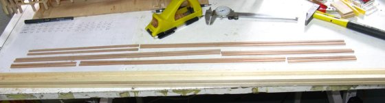

Voy a explicar como preparo las tracas, es un poco prolijo pero no he encontrado nada mejor, salvo hacerlo todo a ojo pero hay que tener muy buen ojo, o buenas tragaderas.
Previamente hay que construirse un afilador de tracas. el de la foto tiene ranuras para 6, 4, 2 y 1 tablillas, puede hacerse encolando unos listones de 3x5 mm. en vez de con la sierra.

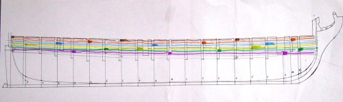

Dividido el casco en zonas estudiamos el troceado de las tablillas para que no coincidan empalmes sobre la misma cuaderna si no hay cinco tracas de separación. ( foto)
Vamos a preparar las tres primeras tracas de la primera zona para ambas bandas. Medimos el ancho de la banda en una serie de cuadernas, cuidando de medir perpendicularmente a la dirección de la traca, y anotamos los anchos en una tabla. foto
En la misma tabla anotamos el ancho anterior dividido por cinco que es el número de tracas de cada zona, no hace falta calculadora, se multiplica por dos y se divide por diez de memoria.
Ahora necesitamos saber a qué distancia quedan las cuadernas en la traca media, cortamos una tira de papel y apoyando en el centro de la zona marcamos las cuadernas, solo hacen falta las que hay que rebajar.
Cortamos las tablillas de las tracas de acuerdo con el despiece señalado y las identificamos a lápiz para que no haya confusión, por ejemplo, la tablilla E132 es del costado de estribor, de la zona 1, de la traca 3 y es la nº 2 empezando por proa
Montamos el afilador con las tablillas y pegado a él sujetamos la tira de papel con las marcas de las cuadernas. foto
Afilamos con el cepillo y lija controlando el ancho con el calibre.
    79,4 KB · Visitas: 10.976
    65,6 KB · Visitas: 10.977

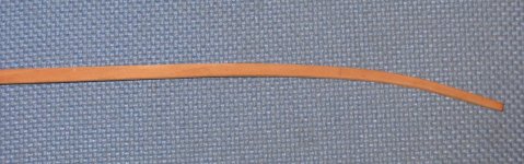

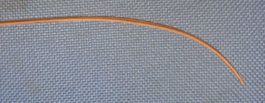

El labrado de la traca en cuestión es inevitable en dos casos, si eres un artista o si es de ébano.
En peral se alcanza a curvar sin esfuerzo, estas dos primeras han salido bien a la primera, pero en las siguientes he roto dos por ir deprisa.Pongo unas fotos aclaratorias.
    172,1 KB · Visitas: 11.228
    126,4 KB · Visitas: 11.228
