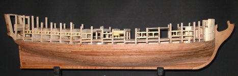

Hola, después de un parón de 4 meses por otras actividades retomo el forrado de casco.

Gracias Carlos, vista de cerca está bastante corriente.
Había una traca que dejaba con la contigua una ranura como de medio milímetro, por ponerla sin estar seca( o por borriquería)
Es muy sencillo pero por si le sirve a alguien cuento cómo lo hago ( tengo bastante práctica porque a veces me embalo y luego me toca quitar).
Mojo la traca en cuestión y aquéllas a las que esté pegada con alcohol de quemar, tres veces en cinco minutos.
Aplico calor para reblandecer la cola.
Levanto un extremo y siguiendo dando calor levanto la traca, sale con toda facilidad.
Limpio con alcohol y un palito los respor de cola.
Mido el ancho de la nueva traca en todas las cuadernas, la ajusto para que entre justa.
Para pegarla como no uso clavos lo que hago es dar cola y dejo secar, pongo la traca y reactivo la cola con calor a la vez que aprieto unos instantes mientras se enfría y vuelve a fraguar la cola.

Pues tu dirás que visto de cerca es bastante corriente, pero a mi me parece un buen trabajo y está quedando francamente bien.
Buen truco el que explicas para despegar las tracas. Funciona muy bien para pegados de cola blanca; es más complicado con otros adhesivos: yo tuve que despegar un elemento (madera sobre madera) pegado con cianocrilato y lo consguí con acetona, pero me temo que no se puede hacer nada para el epoxi.
Bueno, que me estoy yendo del tema. Me alegro de que hayas retomado el trabajo con este modelo, que tiene una pinta estupenda.
Hola Javier ,el cyano se despega de un martilllazo bien colocado, que en tus obras será difícil de aplicar y en vez de acetona mejor con dimetilformamida , ( HCON (CH3)2 como tú y yo sabemos), que es el despegador de cyano comercial.
La epoxi se despega en el microondas en un instante, lo malo es que se despegará todo el barco, si no poniendo una chapita metálica para proteger la madera y con el dardo del soplete, o con otra forma de calor que se pueda aplicar. Las epoxi en general se reblandecen a 120º o menos.
Hay colas que no se despegan mas que con la radial, me acuerdo de la poliuretano de Wurth, con la que habíamos pegado el mármol de un mostrador y que hubo que demoler enterito.
En cambio se despega muy bien y es muy buena cola la Titebond liquid hide wood glue, se despega con agua y calor.
La cola blanca sale mejor con vinagre blanco caliente pero huele peor que el alcohol.

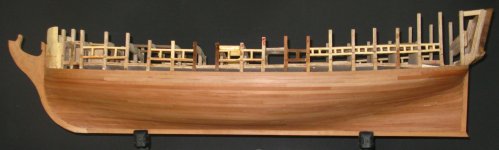

Hola, después de forrar la parte inferior del casco, por debajo de la cinta y hasta el yugo, es el momento de forrar la bovedilla.
Como las tracas que mueren en el yugo se pueden enrasar con toda facilidad, precisamente por no estar forrada la bovedilla, el forro de esta se hace en un momento, o casi, porque hay que curvar las tracas todas igual para lo que hay que hacerse una plantilla.
Las portas como se puede ver son ficticias pero no habría ningún problema en hacerla practicables, incluso ahora mismo.
La limera del timón llevará una capa de cuero finito si es que me sale.

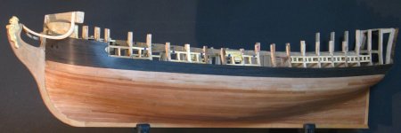

Hola, pongo un pequeño avance.
    153,6 KB · Visitas: 9.464
Hola Michael, gracias por los ánimos.
La madera es ébano.
No debía haberlo puesto, porque ahora se hace más difícil pintar encima y una vez que entras en lo folclórico no se sabe dónde parar.
Pero es agradable que el modelo vaya tomando buen aspecto a medida que se hace, no como al pintar que está todo hecho una guarrería hasta que rematas.
Lo siguiente es clavetear el ébano con latón y sacarle bien de brillo, y así hasta colocar toreros y sevillanas de tripulantes, que pintan lo mismo.
