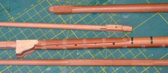

Hola, estoy haciendo las perchas y he encontrado necesario hacer algunas modificaciones, en la forma, por haber algunos detalles que no son sistema español y en los diámetros, que aunque la mayoría provienen de los datos de los diarios de la expedición creo que están mal y he tenido que aumentar el diámetro de algunas vergas.
Si alguien está interesado y le corre prisa la modificación que me lo diga, cuando termine el aparejado haré una revisión completa de la memoria.

Hola Miguel Ángel, dado que eres el único que estas haciendo el modelo de entre los catorce que han pedido los planos , no te preocupes.
En cuanto tenga las variaciones de todas las perchas te pongo un privado y si no me da tiempo a rehacer los planos te mando croquis y fotos.
