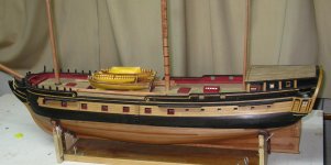

Hola, pongo unas fotos de cómo quedarían las cinco embarcaciones y los cuatro masteleros de repuesto.

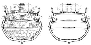

Pongo también una sección de los planos iniciales
Parece que cabe aceptablemente pero me falta por encontrar sitio para 3 jimelgas , 2 astas de invierno y 5 botalones, que en principio había pensado poner en un posavergas sobre los botes, pero que no tengo valor.
Faltan también dos vergas grandes pero van en las mesas de guarnición , el resto de los repuestos de arboladura son menores y pienso que podrían ir en el sollado.
No caben los gallineros bajo los botes, así que habrá que llevarlos al alcázar, ya veremos lo que ocupan 150 gallinas.
Por favor si se os ocurre algo o veis alguna borriquería escribid.

Aprovechando la revitalización del hilo, me gustaría preguntarte sobre las dimensiones de la escotilla del combés, que aunque doy por hecho que la tienes suficientemente documentada, ¿no resultaba excesivamente pequeña para dar acceso a las bodegas con la suficiente holgura?.
Por cierto, tomo nota de tus botes.
Hola Miguel Ángel. La escotilla que ves en cubierta a proa de los botes es la de bajada a la batería pare la tripulación.
Existe un dibujo en sección del barco hecho por Bauzá, que fue pintor de la expedición con el cual y con las fotos de la antigua maqueta he dimensionado el largode las escotillas. Todo ello está en la memoria que te mandé.
El ancho es interpretación mía.
La de bajada de la tripulación es un poco ancha, porque la escala es doble. Seguramente sea más acertado hacer una sola escala y a la escotilla darle el mismo ancho que a la principal, que no ves porque está bajo los botes y que yo creo que está bien y puedes verla en los planos.

Llaut, los dibujos los hice al final cuando estaba hasta el cogote de los planos, solo son indicativos.
Más me hubiera valido hacerlos bien pues hubiera sacado los soportes de los botes que tienen que dejar sitio a los masteleros de respeto y no son fáciles y ahora me da pereza hacerlos. No sé porqué pero cuando estoy de madericas no me apetece hacer planos.
A vueltas con los posavergas, he encontrado en la red este modelo del "schoorner" (¿goleta?) "Fair American",de 1812, en el que las posavergas son en realidad un "posabote". No había visto esta forma de estibar un bote, y ciertamente me parece una forma más práctica que la poner el bote abajo y las vergas de respeto arriba, ya que habría que retirarlas de esa posición cada vez que hubiera que subir o bajar un bote, amén de que los botes bloquearían la escotilla de la bodega.
Aplicándolo a la Descubierta, estaría la dificultad añadida de que los botes van en tándem, lo que implicaría un posavergas "doble" (si eso es posible).
¿Conoces alguna referencia documental en la que una nave española de la época de las corbetas usaran esa forma de estibar los botes?

Hola, no conozco ninguna referencia documental.
Ese posavergas es en mi opinión como de 1750 y sí lo había visto, hay varios modelos en Londres que llevan uno dos y tres botes unos encima de otros sobre las vergas.
Pero no creo que sea aplicable a las corbetas nuestras por varias razones.
Primero porque de los dibujos que hay de la expedición que yo sepa sólo hay uno en que se ve claramente una lancha y parece estar como la he colocado yo, faltaría más, solo que a estribor.
Segundo porque esa disposición era necesaria sobre todo porque el cabrestante estaba debajo y había que generar espacio para su maniobra. Que no es el caso aquí.
Tercero porque las embarcaciones pesaban 3750 kg ( de memoria) y las corbetas tenían su estabilidad limitada por el escaso calado.
Me estoy planteando hacer unos soportes para los botes que dejen espacio para que las perchas de respeto quepan todas bajo los botes, tendría que reformar la cubierta y hacer la escotilla de la escala más estrecha, con una sola escala, y además inventar los soportes en cuestión.
Así trataría de meter parte de los gallineros también bajo los botes, porque 150 gallinas ocupan al menos treinta metros.
Mañana me pongo a dibujarlo.
Muchas gracias por tu intervención ha sido muy oportuna
No veo más solución si no pongo el posavergas previsto que meter todas las perchas bajo los botes.
Creo que no quedan demasiado mal, pero no caben los gallineros de ninguna manera, como dicen ahora "pasaré" de ellos. Podría ponerlos en el alcázar quitando la lumbrera pero no me gusta nada.
