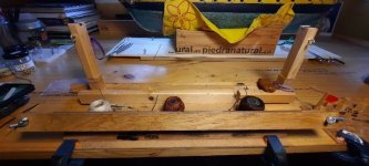

Pero antes un inciso, para hacer este trabajo y vestir las vergas me hice un soporte para facilitarme el trabajo.
Este es.

Para vestir las vergas aprovecho la misma base, elevó el soporte para trabajar más cómodo y por lo que se tenga que montar por debajo.

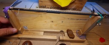

Y ya que estamos con soportes, os pongo otro que me hice para montar la verga con la vela y todas sus maniobras (o casi todas, las bolinas y las trozas las pongo una vez montada en el barco)
Además me sirve para darle el volumen de una vela hinchada por el viento.
Los dos soportes están atornillados a la base, cuando se cambie de verga con otra medida, solo habrá que desatornillar un lado y ya está :P
