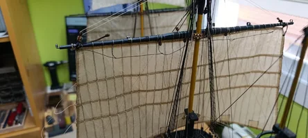

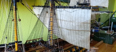

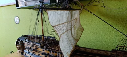

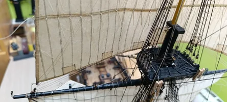

Muy bonito va quedando, las velas me gustan muchísimo y se ve una limpieza en el trabajo envidiable.
Muchas gracias 😊 las velas, es que las que traen los kit son ...pos eso de Kit,fuerqa de escala, con unos cosidos que a metro, en el jabeque que es una escala grande aún usé popelina, pero es difícil de encontrar tela fina, este papel te permite manejarlo húmedo, muy importante a la hora de modelarlo para aferrar o simplemente para hincharlas al viento, la cola blanca agarra muy bien, se dibuja pinta con rotu perfectamente, te permite hacerlo en doble si quieres más cuerpo y si lo haces bien, en paños pequeños no se hace ni una arruga, se puede teñir, vamos que todo son maravillas!! 🤣🤣🤣. Unas fotos....Un saludo y virutas
PD. la última no es muy navegable no? 🤣 🤣 🤣 🤣

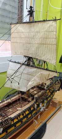

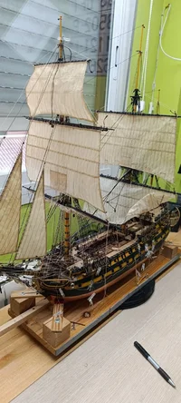

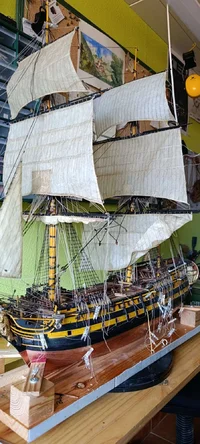

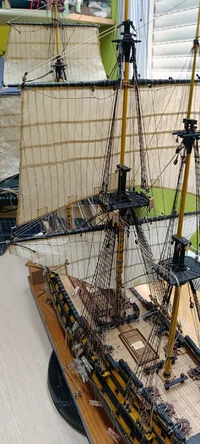

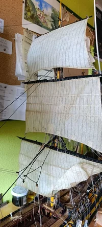

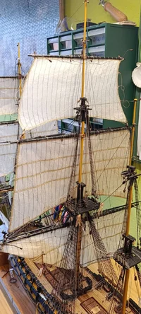

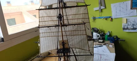

Las velas están quedando de primera, muy realistas y sobre todo, muy integradas en el modelo.
La escala de la última foto, está mal, revisa el banco, la bici o tu cuerpecito. Algo no cuadra 🤣🤣🤣🤣
Como he dicho en el otro hilo, estoy con el Nepo a full. Personalmente, el tema de las velas y su jarcia me traía de cabeza, y al final no es para tanto, a ver no estoy poniendo todas las maniobras por que como he dicho muchas veces, creo que un modelo de esta escala se va de madre, pero he hecho mucha más de la traía marcada AL, y más de la Occre para su Montañés, el Erebus me ha servido muy bien de 🐰de indias, los cabos hechos propios se notan una barbaridad a la hora de trabajar con ellos, los de algodón trenzado se les quita el pelo, alucinante 🤣 🤣 , uso estos últimos para los rizos pues no son tan tiesos y la cola queda mejor. Bueno vela de gabia colocada, con casi todas sus maniobras, ahora a por juanete mayor, tengo que dibujar, cortar, pegar la relinga, etc, menos mal esta no lleva rizos, por que la de gabia lleva un porrón! Unas fotos, saludos y virutas

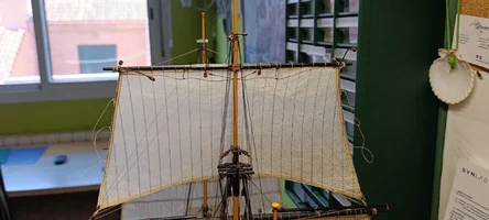

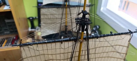

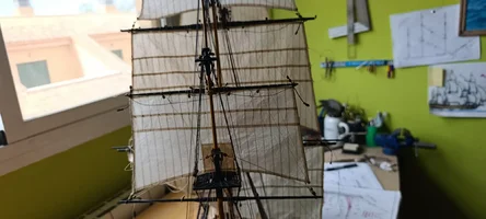

Buenos dias compis, lo bueno de tener ya hechas las vergas, vestidas y terminadas, es que solo es coser la vela, y montar, vamos chupao, 🤣 🤣 🤣 palo mayor "terminado", a por el mesana, cuando coloque las velas de esté, colocar las demás velas de stay´s orientaré las velas y haré ya fijas maniobras, , y seguiré con brazas, escotas, amuras, y bolinas, aún queda tajo de narices, unas fotos de juanete mayor, un saludo y virutas

Como?
Pero no has fijado esas maniobras??
Ya pensaba yo que montas muy rápido las vg&velas.
Por??
Como?
Por??
Bns días Miguel, solo tengo fijado casi todas las maniobras del bauprés, y los que regulan altura de vergas, así de memoria no recuerdo sus nombres, como tengo que montar aún la velas de estay entre palos, no quiero de momento fijar la inclinación de vergas, ayer estuve revisando y puede ser más complicado. Al final es solo tirar del cabo y ver qué pinza se mueve 😂😂😂, de momento eso me funciona. Un saludo y virutas

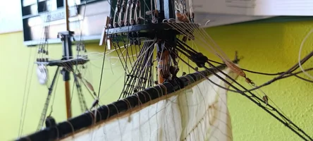

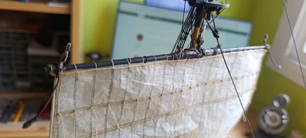

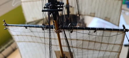

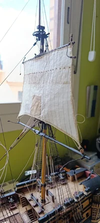

Hola compis, entre unas cosas y otras, voy más despacio, empieza el buen tiempo y salgo mas con la bici, jejejeje...he colocado la verga seca, esta lleva una boza que va encapillada, y pasa por el motón, yo lo tenia montado para hacer con pasacabos en verga y en cofa y así lo he hecho, pero en Montañés y Santísima creo que tengo claro como debo hacerlo. Envergada la sobremesana, que solo lleva una faja de rizos, la verga la tenía montada con cuadernal de dos ojos, pero lleva motón de la paloma, y la ostaga nace en el calcés del mastelero ( parece que se de terminología verdad 😜 ) y acaba en un aparejo de cuadernal y motón con gancho que se fija en la mesa de guarnición, el racamento es de tres filas de vertellos y 5 liebres, lo pondré de dos...vamos a ello. Un saludo y virutas.
    174 KB · Visitas: 13
    125,6 KB · Visitas: 13
    90,1 KB · Visitas: 13
    64,3 KB · Visitas: 13
    103,9 KB · Visitas: 13
    138,3 KB · Visitas: 14
    185,3 KB · Visitas: 15
    96,6 KB · Visitas: 16
    111,6 KB · Visitas: 15
    103,1 KB · Visitas: 19

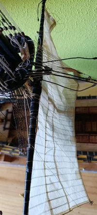

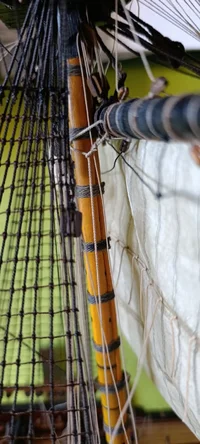

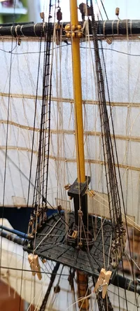

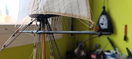

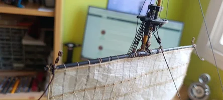

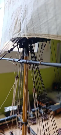

Buenos dias, estoy con la verga seca, y me encuentro con un problema que no he sabido solucionar, esta no lleva ni troza, ni racamento ni nada similar, solo lleva un motón de la paloma y una boza encapillada, con lo que no hay nada que la sujete o tire de ella para abajo, teniendo en cuenta que encima las brazas van hacia proa en estas vergas del palo de mesana, tampoco hay nada que impida que al hincharse al viento la vela de sobremesana tire de la verga hacia delante y arriba no? ...estoy perdido totalmente...socorro....
Última edición:
Buenos dias, transcurridas tres semanas, salvo @MMP que por privado me mandó datos que aún no tiene en su hilo, no hay solución a mi pregunta... 🤔, pues bien con datos de un lado, de otro, y mi interpretación personal, le he colocado una troza simple, con aparejo de cuadernal doble que se hace firme a pie de palo. Colocada la cangreja con sus argollas, me toca todas las maniobras de esta vela, ahora en el astillero hace mucho calor y trabajo poco. Un saludo y virutas
    223,7 KB · Visitas: 15
    245,2 KB · Visitas: 13
    287,9 KB · Visitas: 13
    204,4 KB · Visitas: 13

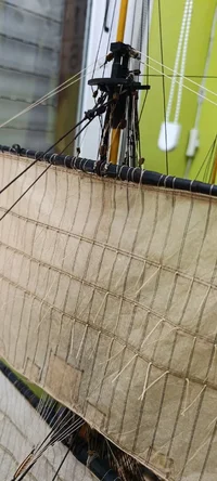

Buenos días
Había leído la pregunta en su día, pero no tenia ni idea de como se solucionaba. Hoy en un momento de lucidez (o no) de los pocos que tengo, digo: ¿por qué no le pregunto a la IA? Y me sale esto (ojo que no significa que fuese así):
Tienes toda la razón en tu planteamiento. Al no llevar troza ni racamento (elementos que pegan la verga al palo) y tener las brazas tirando hacia proa, la verga carece de un tope natural que la sujete. Si el viento hinchara la vela, esta empujaría la verga hacia arriba y hacia delante, perdiendo el control. [1, 3]
Para solucionar y asegurar la verga correctamente en esta maniobra, la arboladura histórica utilizaba un conjunto de cabos y aparejos muy específicos:
1. La sujeción vertical: Ostaga
Para evitar que la vela y el viento levanten la verga, esta se iza y se sostiene mediante la ostaga. [, 2]
  • Este aparejo (o driza) arraiga en la encapilladura del mastelero, baja hasta pasar por el motón de la paloma situado en la cruz de la verga y vuelve a subir para reenviarse a la cubierta.
  • Una vez cazada y afirmada, es la ostaga la que impide que la verga suba, soportando todo el empuje vertical. [1, 2, 3]
2. La sujeción horizontal: Amantillos y Candalizas
Aunque las brazas tiran hacia proa, la verga de sobremesana necesita estabilizarse en su posición horizontal para no despendolarse. [1, 2]
  • Amantillos: Son los cabos que van desde los penoles (los extremos de la verga) hacia las cofas o el mastelero. Sujetan la verga lateralmente y nivelan sus caídas. [1]
  • Candalizas: Van desde la verga hasta los puños de la vela y sirven tanto para cargar o plegar la vela (recogiéndola hacia la verga) como para mantenerla firme. [1, 2]
3. La sujeción a proa: Brazas
Las brazas (que en esta verga suelen ir reenviadas hacia la verga cangreja o la cubierta) son las encargadas de orientar la verga y contrarrestar la fuerza del viento hacia proa o popa, manteniendo el conjunto en el ángulo adecuado. [1, 2]
Puedes ampliar información y consultar esquemas de esta jarcia en artículos especializados de historia naval como Todo a Babor o contrastar las dudas de montaje en foros de modelismo como Foro Modelismo Naval. Si la verga está bien izada con la ostaga a firme, no tendrá libertad para subir ni descontrolarse.
Espero que ayude, aunque sea tarde.
Gracias @Adry , de la IA no me fio ni un pelo, la solución me la dieron en el whatsapp de los 8 sillones, e interprete lo que creí entender, según la IA la ostaga impide que se eleve y se vaya hacia proa, nada de eso, al montarla fue cuando comprobé físicamente el problema, por que solo hace fuerza hacia abajo, para sujetar la verga en esa posición, pero no hacia arribaWhatsApp Image 2026-07-01 at 10.56.19.webp
Coloque la troza simple, las demás vergas mayores llevan dos una por banda, en este caso entendí que me dijeron que solo llevaba una la coloque a estribor. Por que aunque los amantillos tiran hacia proa y hacai abajo, me dio la sensación queno era suficiente para soportar la fuerza del viento en sobremesana

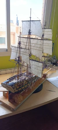

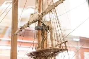

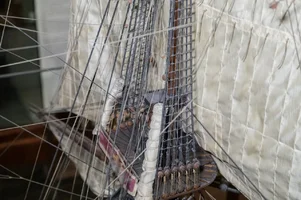

Lo próximo serán las velas de stays, no tengo muy claro si dejarlas aferradas, recogidas, o desplegadas y me pregunto, como se van a poder recoger si están en el "aire" entre los palos, y "colgando" de los estays? no hay marchapies para poder aferrarlas, y solo las de gabia, tienen rizos, con lo que entiendo que si no van desplegadas, se bajarian y se guardarian en bodegas, no? ...
Este le tengo todavía en la caja. Una de las ideas es representarle fondeado con mar y hacerle el fondo también.
Creo que se dejan en la parte baja del estay, sobre el mismo estay.
Estas fotos son del MNM, creo que es el S Genaro.
Aún la segunda foto ni se si son velas de estays ni sobre que cabo están recogidas.

🤔 las velas de estay tienen faja de rizos??
De donde has sacado esa información??
Yo creo que no, los rizos se eferrarian al estay .... y como llegas??
Pues lo tengo que buscar por qué no recuerdo, me llamó mucho la atención, por lo mismo que dices, como cojones se van a subir para recogerla???...la segunda foto, creo que es la vela escandalosa con su verga, como la que representé en el HMS Erebus, aferrada y sujeta a los obenquillos...luego miro a ver lo de los rizos... Cómo bien dices, se recogen hacia la cofa, y se aferra
Y ...he buscado en mis libros, y🤷🏻no encuentro lo de los rizos, lo habré soñado?🤔o se me va la pinza, está claro que no lleva rizos, en cambio la vela cangreja sí, y si los he hecho😅

....la segunda foto, creo que es la vela escandalosa con su verga, como la que representé en el HMS Erebus, aferrada y sujeta a los obenquillos....
La segunda foto que yo te he puesto es el trinquete, deben de ser las alas.
... en cambio la vela cangreja sí, y si los he hecho😅
Si, la cangreja lleva. Se aferran los rizos en la botavara, la de abajo. Y es esa verga la que sube.
