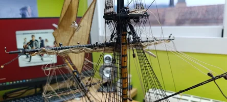

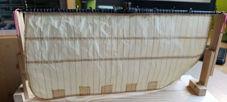

Gracias también de mi parte. Este es un asunto que seguramente a mi me cueste mucho trabajo llevar a cabo, pues, además tengo que pintar alguna vela... veremos cuando llegue el momento.

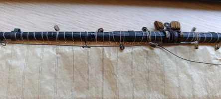

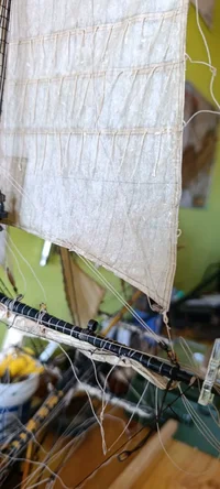

Pintar velas o banderas, usa rotuladores permanentes de colores, es más sencillo que pintado a pincel que me parece mucho más delicado.
@Corto por ambos lados van las líneas de cosido, y también los refuerzos, así queda tmb más fuerte a nivel de pegar la relinga, y envergar con los ollados, o ojales para el cosido

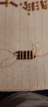

La verdad que lo de las anillas es bastante porcul....tú técnica parece interesante, pero no acabo de saber cómo lo haces. Entiendo que los tienes equidistantes y pasas el muelle girandolopor los agujeros, pero luego lo cortas y lo unes con alicates?

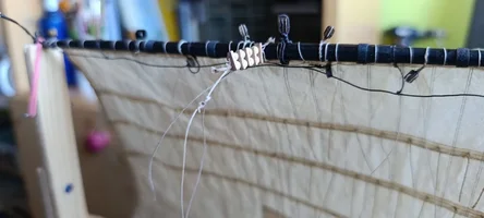

Una vez el "muelle" dentro del cabo, y abierto para poder pasar el extremo del muelle por el ollado, empiezo por la parte alta de la vela, meto el extremo superior del muelle por el ollado, lo voy girando y cuando hago una vuelta del muelle, ya esta la anilla en la vela, entonces corto y cierro con las pinzas mismo, solo tienes que apretar la anilla, pues esta abierta verticalmente, al apretar queda cerrada. Es difícil explicar creo por escrito, y no se como poder hacer un video, no soy muy amante de ellos...si puedo lo hago, si no ha quedado claro.

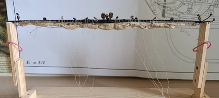

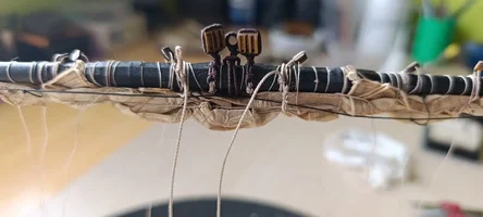

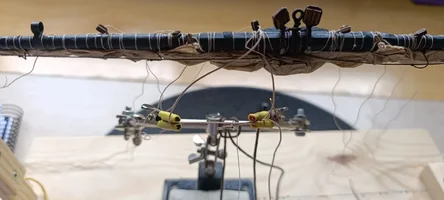

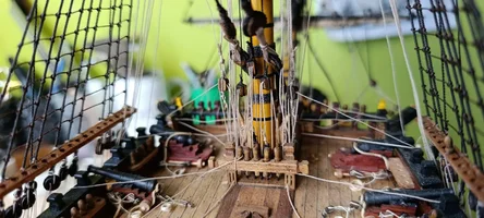

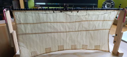

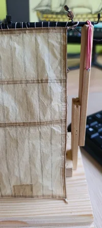

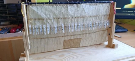

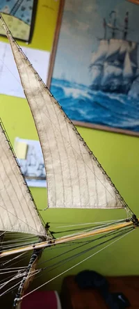

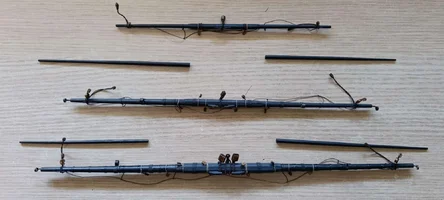

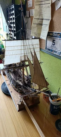

Vela de trinquete envergada, me ha costado casi una h coserla a la verga. He pegado las garruchas a la relinga, coserla me parece excesivo y se va de madre, servirán para el paso de las bolinas, la relinga esta vez la he hecho el paño entero, con los garruchos del gratil para sujetar a la verga y los puños del pujamen. ( Tengo el libro delante para saber los nombres, si no, ni de coña 😜 ) las fajas para los rizos están puestos, pero no colocare rizos, pues va ir aferrada, y trabajar a lo tonto, va ser que no...Un saludo y virutas.

Este artilugio para poner la vela en la verga es una pasada....muy bien!!!!

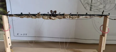

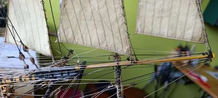

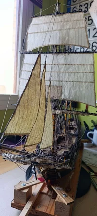

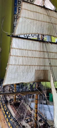

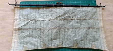

Bns tardes, se lo copie a Miguel, me pareció un buen invento sí. Bueno vela de trinquete aferrada, con sus maniobras casi todas puestas, luego me pongo con la troza, que deberia haber puesto antes de aferrar, menos mal que he podido pasar bien los cabos. En serio, no quiero imaginarme a @MMP con todas sus maniobras y paños desplegados, una locura :obscene-drinkingbuddies: :clap: :clap: :clap: Un saludo y virutas

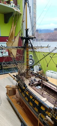

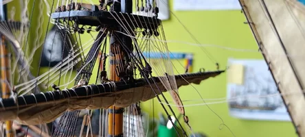

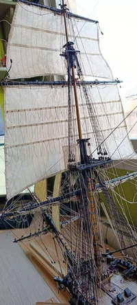

¡Vaya "currada", joven!
Las fotos muy buenas, se ve hasta la troza y el aparejo de driza desmontado (como debe ser), amantillos, ...
El sistema de montar las vergas muy ingenioso, tengo que hacerme uno yo.
Muchas gracias por compartir todo esto.
Saludos (serrín y virutas, también)

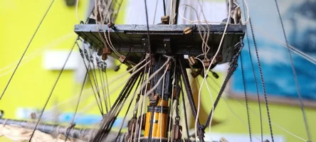

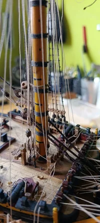

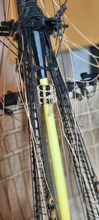

🤣 🤣 Muchas gracias, pero la driza la realice luego, por eso no parece en las fotos:eusa-whistle: nunca he visto, creo, un modelo sin las drizas montadas, de hecho en el nuevo libro de Isidro Rivera el de los 68 cañones, dice y cito textualmente, "En general el sistema de drizas solo esta en tensión en el momento de izar o arriar el palo..." adjunto captura. Con lo que entiendo que se desmonta el sistema de tensado en cabrestante pero no el cabo de maniobra de los cuadernales, no?

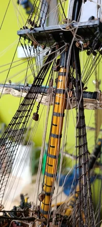

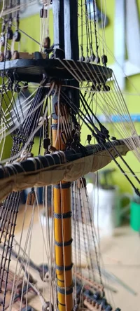

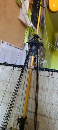

En estas fotos se ve mejor, junto con los aparejos reales, corona real y estrelleras. Los brioles están pasados por los motones por debajo de la cofa pero sin llegar a la mesa, eso vendrá después.
En cuanto al soporte, lo tengo hecho para poder subir o bajar los laterales, y con diferentes agujeros en la base para alargar más o menos la anchura de la verga a poner. En la base le pegue goma eva para evitar el deslizamiento. Un saludo y virutas.
Jopé, dicho y hecho. Sí, tienes razón. Pero has hecho trampa, no has izado la verga con la driza como sería menester ;). Lo que no sé, que sería lo que pasa cuando en navegación esas drizas sin tensión empiecen a golpear otros aparejos, el mástil y la verga.
Imagino que el chicote se hace firme en la mesa a pie de palo, como en la foto que te adjunto, lo que he descubierto hoy, es que el chicote de la ultima vuelta del cuadernal, pasa por un moton debajo de la cofa y baja a cubierta, osea se fija el inicio en la verga no en el mastelero.
Adrián, buenas, las vergas se sujetan a los palos, masteleros y mastelerillos con unos cabos llamados  troza o racamento.
Depende a la época en las mayores como ha puesto Crisjaca, una troza. Y en las superiores son racamentos, de dos bastardos o uno.

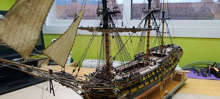

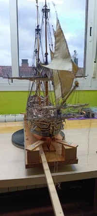

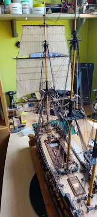

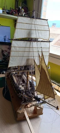

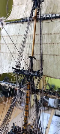

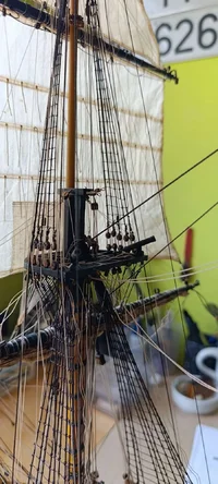

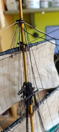

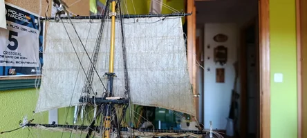

Seguimos con el velacho, ya colocado, con sus maniobras, alguna falta y faltará, 🤣 🤣 en esta escala es muy complicado y poco efectivo colocar todo, hay tal maraña de cabos que es una pequeña locura, Solo peinar los rizos fue colocar 250 pinzas para dar cola diluida a los rizos, y luego claro, quitarlas. para que luego colocando las maniobras, se enganchen con todo, :angry-banghead: 😢, pero bueno, El Racamento lo he hecho y colocado solo de dos filas de vertellos, quizás debería haber puesto tres? Cuando lo hice en la fresadora no se me ocurrió, y luego ya ni me acordé...Ahora que lo veo en foto, debo de envejecerlo algo. Sinceramente no pensaba que podía ser tan lioso montar la jarcia de labor de los paños, madre mía. Unas fotos, saludos y virutas

Que nivelazo tenéis algunos. Muy buen trabajo. Me encanta

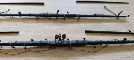

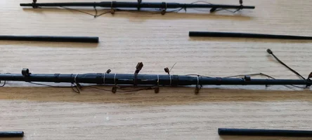

Bueno hombre, n o te pases y date tiempo, para otras cosas soy un cepo 😜 🤣🤣🤣 esta noche, estudiando la maniobra de la verga de Juanete de proa que es el que me queda de trinquete, veo que también lleva racamento, pero no tengo tan pequeño, toca construirlo, el de velacho lo hice con la fresadora y bueno...esta vez lo he hecho a mano, por el tamaño, y me ha gustado más.

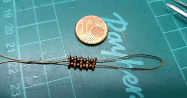

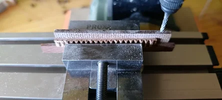

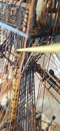

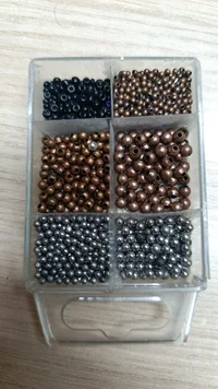

Para hacer las liebres, parto de varias tablillas, hago un taco de 6 y lo sujeto en la pinza de acero, taladro a la distancia con la fresa para evitar roturas, luego le doy forma con las limas de cola ratón, corto a la media y ya tengo 6 hecho, hago otra tanda que me da las tablas para ello. Los vertellos son de 2 mm y en el torno con boj son muy, muy frágiles y se rompen, ya lo he intentado, de 3 mm si soy capaz de hacerlos, como tengo cuentas de Aliexpress de 2 mm uso esas. Las fotos con el resultado. Un saludo y virutas.

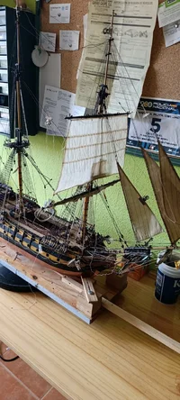

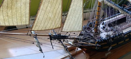

Buenos dias, ahora si que creo que tengo finalizada la zona del bauprés, falta hacer firmes parte de las maniobras como son las cargaderas, sirven para recoger la vela, las dobles escotas, que sirven para dirigirla, pero hasta que no tenga claro el ángulo que quiero dar al viento, no puedo hacerlas firmes, las de barlovento van tensas no así como las de sotavento que van flojas, las bolinas les pasa igual, salvo las de vela de trinquete que al ir aferrada irán destensados.
La vela de Fock, la primera de proa es la más grande de las de stay, y sin embargo en el kit, no hay mucha diferencia con el resto, uno de tantos fallos del kit,

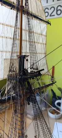

He colocado los pedreros en la cofa de trinquete, lleva muchas h de trabajo y realmente poco se ve, pues los cabos son difíciles de seguir y de ver en foto. Un saludo y virutas

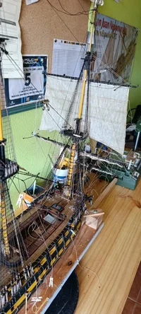

Bueno, vamos a por el palo mayor, en principio será más cómodo pues hay menos maniobras por medio, las vergas ya las tengo hechas y vestidas, OJO, repasar antes de nada, las medidas de las velas con respecto a su verga, por que ya sabemos lo que pasa, ...
