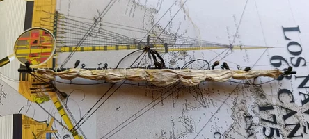

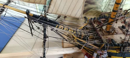

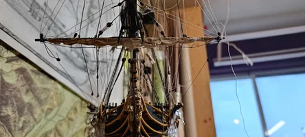

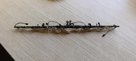

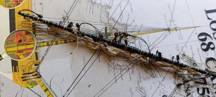

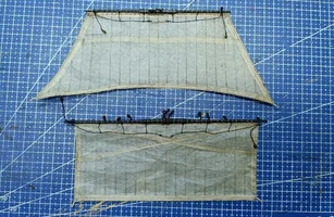

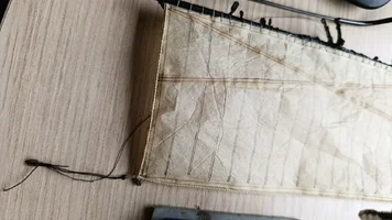

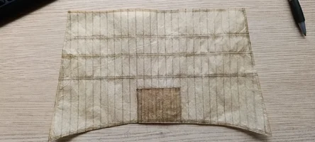

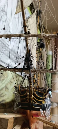

Buenas tardes, casi 5 meses después de mi último mensaje, retomo el hilo, y empiezo a montar paños y jarcia de labor, empezare por bauprés, como sabéis ya tengo hechas las vergas y vestidas, osea "solo" es coser las velas a las vergas, envergar, me lleva más de 1/2 h y eso que son pequeñas, cuando llegue a las de mayor me voy a morir, jejeje...Las haré aferradas como en el HMS Erebus que me sirvió de conejillo de indias, gracias a que tengo el libro de Los Navíos de 68 Cañones, que me será muy útil, pero mas en el Montañes. Ya ire subiendo los progresos. Un saludo y virutas.
    113,4 KB · Visitas: 19
    128,1 KB · Visitas: 18
    447,3 KB · Visitas: 19
Me cabrea mucho, pero mucho, que pocas marcas comerciales hagan bien los planos, y ya si hablamos de los de maniobras es para echarse a llorar, diferentes maniobras que pasan por el mismo motón, y no es que sea cuadernal, que lo marcan como motón...en fin, improvisar, o añadir más motones, otra cosa, no dejéis mucho tiempo un barco con las jarcias a medias, cuando lo retomáis ya no os acordáis de como lo habíais pensado hacer, a no ser que apunteis todo, cosa que yo no hago, evidentemente :angry-banghead:
Es lo que me pasaba a mí, colocaba los cabos y luego al guardarlo al día siguiente tenía que ir tirando de hilos para descubrir cuál es cuál.Pero bueno, al final van saliendo. Y lo que dices de los motones que pasan dos por el mismo sitio,.. con el libro de los navíos de 68 cañones, ves un montón de cabos que no se ponen. Quizás le damos demasiado a algo que no deja de ser un kit para montar y que se vea bonito sin más pretensiones.
Totalmente de acuerdo, lo hemos hablado otras veces, pero ten por seguro que no montamos todas las maniobras que lleva un navío, ni con mucho, alguna si que resulta que se desmontan cuando no se usan, pero...y luego la inmensa mayoría de la gente, ni los propios modelistas llegamos a ver todos y cada uno de los detalles. Un saludo y virutas

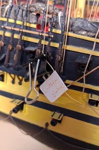

Un pequeño truco, y a mi me ha servido para retomar después de un año casi sin tocarlo por problemas aparte, ....
Son esas pequeñas pegatinas donde escribes el nombre del cabo.

@MMP , lo tuyo es de reconocimiento, yo no llego a esos niveles de conocimiento, ni de empaparme nombres, maniobras, etc, mi SMA esta muchos peldaños por debajo del tuyo 🤣 🤣 tienes mucho mérito, que lo sepas, yo intento hacerlo lo mejor posible, pero no a estos niveles. yo voy dejando los cabos colgando con una pinzica, sin amarrar definitivamente, cuando acabo con un palo, las voy fijando, tensando los cabos lo que se necesite, para saber que cabo es, solo tiro de un punto y veo que pinza se mueve, :p🥳

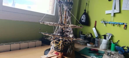

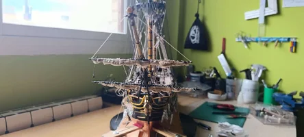

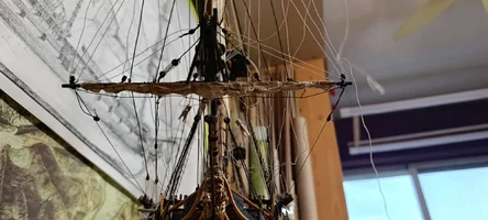

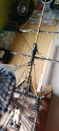

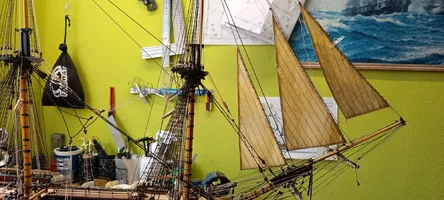

Seguimos, joer este lleva muuuuuuchas más maniobras que el Erebus, 🥴 Me queda una maniobra de cebadera y acabo el baupres, como es el caso de la braza de cebadera, pero como esta va por delante del trinquete, hasta que no vista el palo no la pondré para que no moleste, luego hare las velas de estay, fock y contrafock,

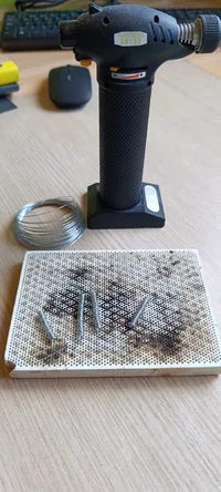

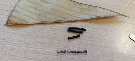

Bueno, estoy con foque, contrafoque y petit foque, y me preguntó una cosa, hay que poner como unas 100 anillas, que pasan por ojales en los paños y por el estay, y es una locura, me estoy planteando hacer un "muelle" del alambre pavonado del diámetro adecuado, ese muelle es fácil meter por el cabo, se mete un extremo y se va roscando, con lo que entra entero, se abre un poco las vueltas y se mete la punta por el ojal del paño, se corta haciendo circunferencia y se cierra el paso de la argolla, a por el siguiente ojal, 🤔mañana lo pruebo, creo que será más fácil y rápido.
Que opináis? ...espero vuestras respuestas. Un saludo y virutas
Puesto en práctica la idea de ayer, y funciona perfectamente, hago el muelle con alambre enrollando alrededor de un eje del diámetro, con más o menos las vueltas que calculo necesito, los paso el soplete, luego los meto en ácido fosfórico del Mercadona, para eliminar grasas y residuos, luego le doy baño de agua destilada, dejo secar y meto en el pavonador, una vez negro, nuevo baño de agua destilada, y a secar. Abro el muelle más o menos uniforme como si fuera la espiral de un cuaderno, y lo voy metiendo en el estay, el muelle esta fijo y lo que voy rotando es el cabo, una vez dentro empiezo por arriba en la vela, voy metiendo el extremo, corto la circunferencia, cierro la argolla y a por el siguiente, se hace rápido, mejo que meter argolla por argolla. Unas fotos, saludo y virutas.

Parece buena idea, tantas anillas, una a una parece algo tedioso. Supongo que cuando cortas la circunferencia no sueldas después, simplemente unes los extremos, no?
Efectivamente, corto más o menos para que cierre el circulo, prefiero pasarme un pelin, que quedarme corto, lo suyo seria soldar las anillas, esta claro, pero no quiero liarme tanto en este barco, las instrucciones son penosas sobre todo a nivel de jarcia, y he tenido que improvisar mucho, siguiendo las instrucciones del Montañés de OcCre, y muchos libros, para la final muchas veces hacer lo que mejor me ha parecido. Habrá muchas cosas que no serán, seguro, pero...De hecho una vez colocadas las velas de foque, dan la sensación de pequeñas, son las que marca el plano, pero ya sabemos lo que pasa, verdad? He dejado muchas maniobras hechas pero "en el aire", pues todas las que pasan cerca del palo me estorbarán para montar las vergas de dicho palo.

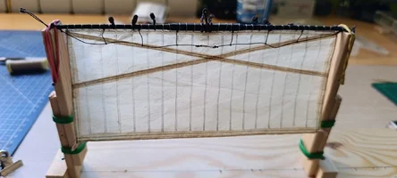

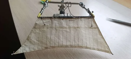

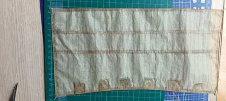

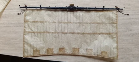

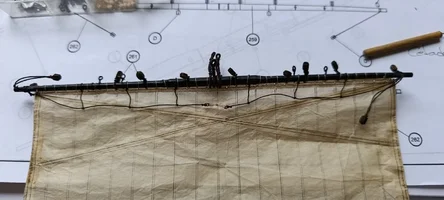

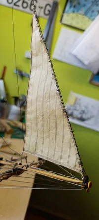

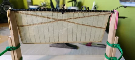

A petición de @Corto y para que este para todo el publico, ya lo he publicado otras veces, pero lo repito, para las velas de papel, uso este...
Pero cualquier tipo de este papel sirve, no hace falta que sea en Amazón, pero si que sea silkspam o papel Japones del que existen tres diferentes grosores de papel, LIGHT, MEDIUN Y HEAVY (liviano, mediano y pesado). Hoy en días solo dos o tres compañías fabrican el silkspan, la más conocida SIG.
Luego utilizo rotuladores calibrados estilo Rotring, uso el de 0´2 para simular as costuras, son estos ...
Pongo un par de fotos de las velas de trinquete, Trinquete poniendo la relinga y Velacho, una vez terminada, le paso muy aguada una mano de cola de papel (imagino que con cola blanca diluida seria lo mismo) para quitar esas manchas de cola, luego queda uniforme todo el paño. Un saludo y virutas
