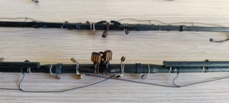

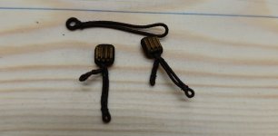

Buenos dias, me alegro te parezca bien, bueno he seguido vistiendo vergas, y cuando he llegado a una maniobra, me he puesto a pensar, y esto es muy malo, por que en vez de ajustarte a algo sencillo, me ha dado por trastear. Primero en el torno hago un cilindro, con un bolillo de boj, de 6 mm en este caso, por unos 70 mm de largo. En la fresadora procedo a dar primero a aplanar una parte, esa sera la zona baja que es recta. luego a 90º rebajo otras dos zonas, en cada cara dejando entonces la superior curva, en un de los lateras, hago un canal longitudinal, recto, y con cuchilla tallo la forma curva que va por encima de esa "nariz" , en la lijadora doy forma circular a los laterales para que quede ovalada. Luego en la fresadora os toca hacer los agujeros y ranuras para simular el paso del cavo, y la roldana. Solo queda ir cortando a rebanadas con sierra de joyero, y redondear cuantos. Un saludo.
    335,3 KB · Visitas: 1.348
    95,2 KB · Visitas: 1.348
    140,8 KB · Visitas: 1.347
    124,1 KB · Visitas: 1.348
    130,2 KB · Visitas: 1.348
    101,8 KB · Visitas: 1.348
    163,5 KB · Visitas: 1.348
    153,4 KB · Visitas: 1.348
    122,7 KB · Visitas: 1.348
    120,1 KB · Visitas: 1.349

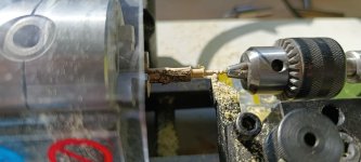

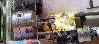

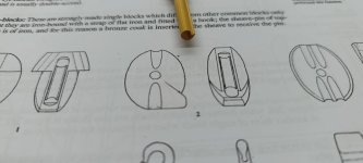

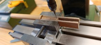

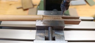

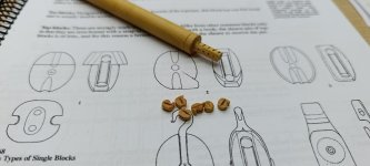

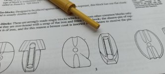

Está muy bien hecho, ni Jean Marie te iguala. Hay dos cosas que me chocan, el color de la madera que no parece boj, aunque queda macanudo y el tamaño. Si partes de un bolillo de 5mm de diam. el motón te sale de 3mm y a tu escala como seguramente sabes tendría cinco y pico
Leopoldofran dijo:
Cierto, el cilindro lo hice de 6 mm, por que al rebajar la parte plana se queda en 5 +-, el bolillo es de más diámetro, lo que hago es rebajar la parte fina para no desaprovechar tanto material. La madera, :think: los compre como bolillos de boj, a saber, solo puedo saber que es boj los que he cogido yo y están secando en el trastero. He comaprado los bolillos que compré con madera de boj del piri y es igual, mismo color cuando esta curado, los cortes se ven más claros. Muchas gracias, pero los mios comparados con los de Jean Marie, son penosos, el hace hasta la roldana de latón en el interior, en la misma escala!! pa flipar.

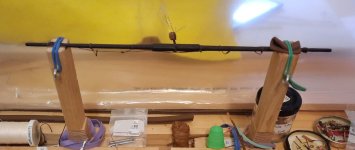

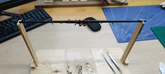

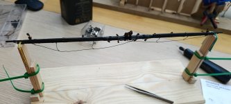

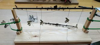

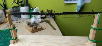

Buenas noches Cristóbal, el motón te ha quedado espectacular ....
Yo no conocí a blunois hasta que llegó al foro .... pero si es curioso de que yo hice un soporte de vergas similar.
"Creo que fué a Jaime @bluenose a quien le vi este soporte para las vergas, y lo copie."
Yo lo desarrollo desde un libro de castillaje, después te lo busco. Pero lo amplié con un accesorio para coser velas.
Y después otro para sujetar la vela a la verga y colocar sur maniobras. Después me sirvió para darle aire a las velas.
    75,9 KB · Visitas: 1.314
    85,8 KB · Visitas: 1.314
Igual fue entonces a ti Miguel al que vi este soporte? me parece genial, por eso lo he copiado :lol: :lol: los laterales no son fijos, los sujeto con un tirafondo a la base, que tiene pegado un trozo de espuma eva para evitar que resbale, cuando necesito que sea mas corta la distancia entre puntos solo tengo que desatornillar de uno de los laterales y moverlo. Y la altura también se puede cambiar para trabajar con más espacio entre vergas y base.

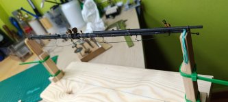

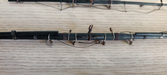

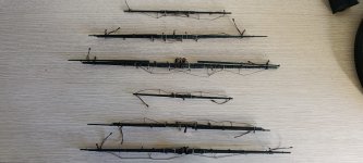

Buenos he terminado de vestir la Verga de Trinquete, ahora a por la de gavia, las tengo hechas ya con lo que solo es vestirlas, va relativamente rápido.. Un saludo
    140,8 KB · Visitas: 1.294
    210,6 KB · Visitas: 1.291
    140,9 KB · Visitas: 1.291
    135,6 KB · Visitas: 1.291
    189 KB · Visitas: 1.291
    167,9 KB · Visitas: 1.293
Si, yo también lo tengo más menos así.
Esta muy bien.
Estas poniendo los motones correspondientes al recorrido de cada maniobra??
No sé si me explico, por ejemplo, en la braza, además de poner en la verga el brazalote, colocar ya el motón en el tamborete del mayor (si es su sitio, no recuerdo) por donde pasaría la braza, sabes lo que quiero decir??
Y el botalon me parece un poco grueso para la verga.
Saludos, Miguel.
MMP dijo:
Esta muy bien.
Saludos, Miguel.
Creo que tengo puestos todos los motones habidos y por haber, pero ya te he dicho que no me voy a complicar tanto la vida en un modelo a esta escala, hoy no haria cosas que he hecho y que no se verán, como es los tabiques de las cabinas, el timón, la cocina, etc...
Puede ser que sea grueso, lo que marcaba el kit, no he seguido el reglamento, por que ni los cabos son como marca, ni los motones, ni muchas cosas, a ver, lo de siempre, es para disfrute y quede bonito, mi intención no ha sido ajustar al pie de la letra nada, por que encima a saber realmente lo que era y llevaba. Un saludo y virutas.

No me refiero a eso, ya sé que no pondrás todas las maniobras, ya he visto que te faltan algunas, no lo discuto y lo respeto, por supuesto.
Era el saber si tenias colocados los motones y/o bertellos del recorrido de la maniobra. A la hora de colocar la verga/vela en el barco si se te ha pasado uno es un verdadero coñazo ponerlo.
¡¡Ah!! Y te aconsejo que le pongas a los motones (todos) un enhebrador de un solo uso, para facilitar el paso del cabo por el motón.
crisjaca dijo:
No es cuestión de seguir el reglamento .... solo una cierta lógica de dimensión, el botalon no debe ser tan, o casi tan grueso visualmente como la verga.
Mi Kit traía toooodos los cañones iguales, y son de dimensión diferentes según cubierta, y es lo que marcaba el Kit :o

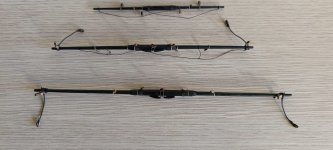

Ufff...me quedan las botavara de la cangreja por vestir, el resto están hechos, algo estará mal seguro, pero, lo importante, para mi es que esté lo más acertado posible sin llegar a ser una obsesión, y que las "ñapas" no se noten mucho, jejejeje...Un saludo y virutas

manuelsirgo dijo:
Vaya curre. Aunque a ti, lo que te mola son las astillas.

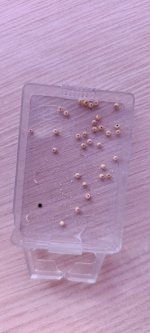

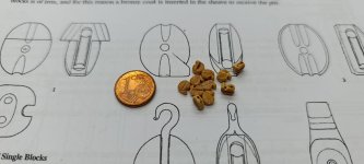

Si, y de echo al acabar de vestir, me puse hacer las bolas de los racamentos, de 2mm, con madera de boj, las primeras se me rompían la mitad, hasta cogerle el punto. Es un poco pesado por que solo se pueden hacer tres o cuatro de cada tacada, por que el agujero central no da para más, y hay que ir sacando la pieza a fresar, para que no tenga mucho vuelo al tornear. Un saludo y virutas
    167,1 KB · Visitas: 1.665
    125 KB · Visitas: 1.665
    130,4 KB · Visitas: 1.665
