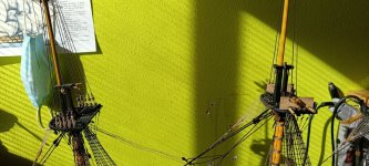

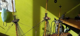

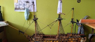

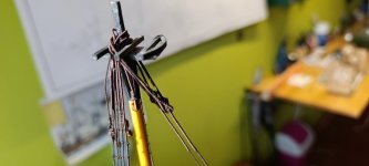

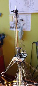

Colocadas las gazas de vergas, estas van aforradas, por debajo, encima van las estrelleras que los masteleros también llevan, pero evidente más pequeñas, he usado cabo de 0´5 para el cabo principal este sin aforrar, y que abraza la encapilladura de trinquete y mayor, y para el aparejo de 0'35 para coser los motones, el pequeño de 2mm y el otro de 4 mm, lleva pasacabos que he simulado evidentemente.
Ahora irán los obenquillos, igual que los mayores, por parejas y uno a cada banda, aforrados la parte superior, y el primero más a proa entero. Un saludo y virutas

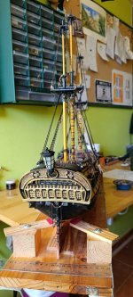

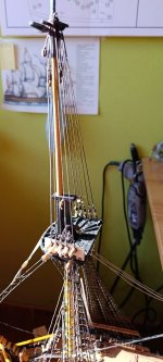

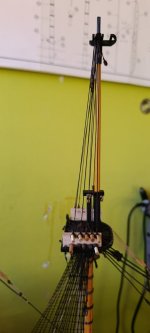

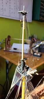

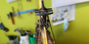

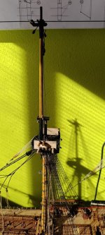

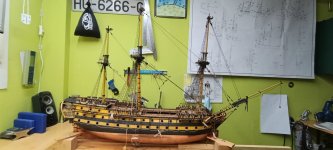

Llevo un paquete de dias liado con los obenquillos de los masteleros, y me queda el de Trinquete, esta vez he hecho los obenques, su aforrado superior, y he dejado los cabos largos para en cada chicote una vez presentado en el mastelero, colocar cada vigota, y "coserla", en vez de como hacia antes, de montar una vigota, tomar medidas, aforrar, etc, es menos lioso y más rápido así. Luego vendrán los ballestrinques :doh: pero creo que con el diámetro de estos, voy hacer una pequeña trampa, si no se nota mucho claro.

Igual es tarde pero las drizas de las vergas mayores se desmontaban para navegar así que te las puedes ahorrar, yo me he ahorrado también las trozas. Lo de la tablilla para las vigotas buen invento y la culebra entre estay y contraestay para nota. Va fenomenal
Leopoldofran dijo:
Muchas gracias Leopoldo, como siempre yo no pienso en la navegación, jejejeje, creo que lo voy hacer con las velas recogidas, y las vergas un poco giradas para que ocupe menos, pero como todo, voy sobre la marcha. La tablilla para los obenques lo copie de Jean Marie Rochard, y la verdad es que es una gran ayuda, lo de la culebra, ya sabes, una de cal y otra de arena, jejejejeje. Un saludo Maestro
Si lo haces con las velas recogidas te recomiendo que las pongas bien aferradas no medio colgando que dan un aspecto de campamento gitano de mala calidad. Y las gavias y juanetes hay que ponerlas más bajas que si estuvieran desplegadas, a un pie por encima del tamborete. Las vergas todo lo braceadas que puedas, se hacía así estando fondeado para ofrecer menos presa al viento, la vitrina lo agradece. Y no olvides poner un buho posado en la verga más alta para espantar a las gaviotas que si no se posan en las vergas y se cagan con entusiasmo.

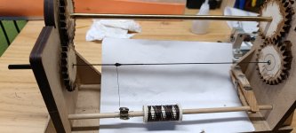

Buenos dias, estoy algo desesperado, llevo poco tiempo usando poliéster para mis cabos, antes usaba algodón pasado por taco de cera, pero en el Jabeque ya empecé con el sintético y en el Nepo sigo, que me he dado cuenta, que con poliéster, los nudos tienden a aflojarse, por mucho que aprietes los ballestrinques en los flechastes, al dia siguiente ves algunos ya flojos, y más si los obenques no están muy tensos. No me gusta ni me parece ideal usar una gota de cola en cada nudo, en los necesarios, no queda otra, pero en todos? es algo me resisto por ética constructiva, jejeje. Creo recordar que con el algodón esto no pasaba, es mucho más maleable y dulce de usar, o es una paranoia mia??

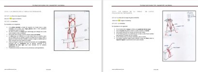

A ver pregunta para los entendidos, he estado estudiando los estay´s de velacho, y tengo duda en su paso por el bauprés, sigo muy a ojos cerrados a Jean Marie, en su modelo pone en las orejas, dos motones, imagino que para pasar estos estay´s, pero leyendo en el "Arte de Aparejar" de Vallarino, pone que el cabo pasa por las cajeras de las orejas, y de ahí a la amura a una vigota. Como vereis hay varias formas, cual llevaba el Nepo?

Me contesto a mi mismo, Isidro Rivera, que por cierto sacara pronto la segunda edición del 68 C, me ha confirmado lo que tenia preparado, es lo que tiene no apuntarse las cosas, las haces un año atrás y luego no te acuerdas, jejejeje. Las cajeras de las orejas se sustituyen con posterioridad a la construcción del Nepo, y para Trafalgar, se hacia pasar por los motones, y acabando el aparejo en los apóstoles del bauprés. El estay a babor el contraestay a estribor. Un saludo
Bueno, el SanGenaro del museo está aparejado en 1774 y ya lleva los motones, te pongo una fotozzzzzxxxxxxxsangenaro.jpg

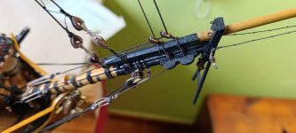

Buenos dias y feliz domingo, como los flechastes son un poco tediosos de hacer, para ir descansando de ellos, hago otras cosas, como el fanal, de popa, tengo que hacer otros dos más para ambas bandas traseras. Y colocado estay de Velacho y contraestay, aforro la parte superior, hago la gaza para que pase el cabo y se frene con el tonelete, y luego a la medida forro el tonelete. Lo presento en la cruceta, y tiro del cabo para abajo, lo paso por el motón, tomo la medida a la vigota, desmonto de arriba y como me da margen, en el soporte de soldar, agarro la vigota y hago la ligazón, luego ya hago la presentación definitiva para colocar sus acolladores.

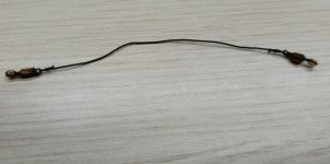

Bueno terminados los dichosos flechastes, de mastelillos, procedo a terminar de colocar los estay´s de masteleros, los de mayor pasan por sendos motones cosidos en el macho de trinquete y en su encapilladura, bajan a pie de palo donde se tensan con poleas y se hacen firmes en la cornamusa de dicho palo. el de mesana lo mismo pero en este caso es solo uno.

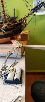

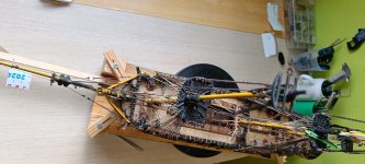

Ahora voy a por las estrelleras de masteleros, solo lleva mayor y trinquete, tengo que hacer el aparejo inferior, el superior se coloca antes que los obenquillos.
