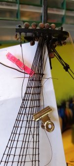

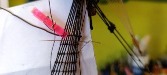

Bueno flechastes terminados, ayer para relajarme de tanto nudo, estuve estudiando, poco la verdad, Las Arraigadas, y en el grupo de 8 Sillones, me sacaron de varias dudas, y otros tantos fallos, uno de ellos que no voy a poner solución, es el tamaño de las cabillas, algunas ya las tengo pegados con ciano y puedo hacer un gran estropicio intentando despegarlas, evidentemente están fuera de escala como muchas partes de este Kit, y otro es los "guarda jarcias" pieza de madera que se cosía a los obenques para empezar a coser los flechastes, pero esta se retiraba una vez hecha su función que era principalmente evitar el reviro de los obenques y sus vigotas al realizar los ballestrinques. Pues bien esa pieza fue la precursora de los cabilleros, y paso a usarse para eso, con lo que voya hacer unas piezas del grosor del guarda jarcias, practicar unos rebajes para que coincidan con los cosidos, taladrados para montar como cabilleros y pegarlos. Me pongo al lio...Un saludo y virutas, seguimos.
    174,7 KB · Visitas: 1.963
    158,6 KB · Visitas: 1.965

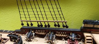

    372,2 KB · Visitas: 1.964

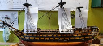

    343,9 KB · Visitas: 1.964

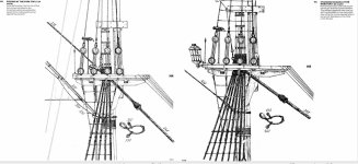

    91,3 KB · Visitas: 1.961

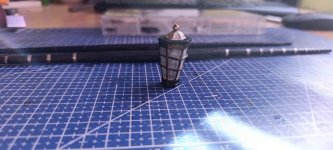

    97,1 KB · Visitas: 1.963

Muy buen trabajo Cris.
Es un alivio ver un barco tan currado, y con la obra viva forrada en cobre
En la parte superior de los jardines de popa, parece como si se hubiera aposentado un gusano escamoso???.
Pero es muy original!
Ah, que no es el tuyo....!!!!

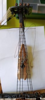

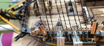

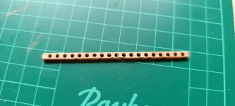

Bueno hechos los cabilleros de los obenques, me lio con las arraigadas, el sotrozo va en la parte de arriba al inicio de las arraigadas, y solo es de madera en los masteleros, en los palos machos es de cabo y en los navios españoles es sencillo, y va por la parte exterior. Adjunto varios ejemplos, de diferentes fuentes. De momento me voy a poner hacer los gancho de las arraigadas, 28 mas alguno mas de reserva. Creo que guardajarcias tengo suficientes, si no tendre que hacer más.

Isidro es un tío cojonudo y sus libros han sido mi guía en muchos casos. Fué una pena que al marcharse con ĺos del guasaps borrara TODOS sus mensajes.
Pero si tú pones el cabillero de obenques y luego el enpalletado verás que un marinero no puede amarrar. En el hilo del Glorioso hay explicaciones, y para un Nepomuceno tienes el magnífico San Genaro del MNM.
El diorama de Trafalgar de Curro es tremendo, creo que está a 1/50 y ocupa 20 m2. Curro también se piró del foro, una pena porque olvidó darme las direcciones donde compraba los muñecos.
El aparejado de tu Nepo me parece extraordinario, lo de los ganchos y las planchuelas de las arraigadas se sale, yo que voy a 1/60 las ignoro.
[mention id="20355" color="#00AA00"]@Leopoldofran[/mention] muchas gracias, el lunes o martes colgare la ejecución de las arraigadas, en cuanto a Curro, tengo contacto con el, puedo pedirle la dirección de los muñecos si tienes interés.
En cuanto al foro, a mí me gusta por qué está toda la información más localizable, y no me ocupa espacio en el móvil, pero ver el foro que solo escribimos y compartimos trabajo "4" es un poco penoso, y dan ganas de no trabajar los post, pero luego pienso, que habrá gente que algún día quizás lo use y le venga bien, aunque me temo, 😢😢que la inmensa mayoría se fija y hace lo que marcan los Youtubers, osea, auténticas chapuzas, con perdón!!! Lo siento pero gastarse 1000€, hacer un barco en 4 meses, etc... Pues como que no, no visto desde lo veo ahora. Por eso empecé por la base, primero sencillos para irme liando. Vaya chapada compañeros 🤦😂😂un saludo y virutas
Hola Cristóbal. Te agradecería hicieras la consulta a Curro, necesito muñecos a 1/60, de unos 28 mm. de alto. También a 1/72 de 25 mm.
Creo que debes utilizar los cabilleros que tienes puestos en las amuradas, primero porque ya están y no los vas a quitar y su presencia en un barco que duró 40 años es tan posible como mi cabillero de palo. Supongo que lo sabes pero es frecuente que a una misma cabilla vayan dos maniobras, de paso te ahorras un nudo, por ejemplo chafaldetes y brioles, las maniobras de fuerza van solas por ejemplo las drizas.

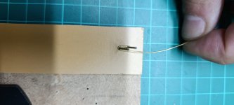

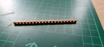

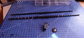

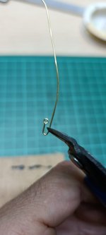

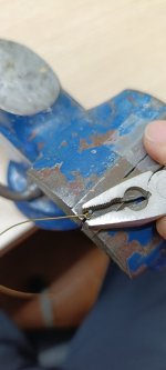

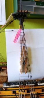

Buenos dias, arraigadas terminadas, he tenido que hacer los ganchos, pavonarlos, hacer cada cabo con lazada y gancho, luego colocarlos en el agujero del cadenote del mastelero en la cofa, cada cabo abraza al guardajarcia y por debajo va cosido al obenque para hacerlo firme, me ha llevado mas tiempo por que sobre todo en Mesana es tan pequeño que mi vista ya casi no ve, y cosía dos obenques a veces a la vez.

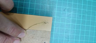

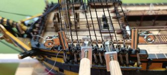

Ahora toca estudiar como voy hacer los tensores, en principio son cabos de una longuitud adecuada, con un pasacabos en cada extremo, pero creo que no merece la pena liarse tanto, pues es tan diminuto, que ni se apreciará, y si se verá un zurruño , con lo que simplificaré. Luego tendré que hacer los flechantes de las arraigadas.
Estoy valorando dejarlo para después, una vez montada las maniobras, muchas pasan por medio de estos tensores, lo que dificultaría mucho el trabajo, y total luego es pasar un corto cabo de lado a lado, que opinais?...
    176,1 KB · Visitas: 1.035
Joder, menudo trabajo de buen hacer. Cuando me vea yo en una de esas..., espero no terminar amarrando mis dedos a un obenque.
Felicidades
Yo creo que lo puedes posponer hasta que te líes con la verga, son difíciles de hacer , hay que ir con aguja casi todo y tu escala es de 1/90 la separación entre flechastes sería de sólo 6 mm. aunque se puede trampear.

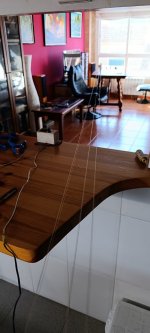

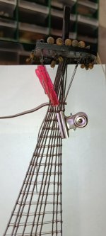

Muchas gracias, ya te habrás pegado un bn rato leyendo, 😂😂os adjunto un enlace al vídeo que he colgado en el Facebook, de como aforro los cabos...
https://www.facebook.com/groups/592460227851391/permalink/2366685927095470/?mibextid=rS40aB7S9Ucbxw6v
Puedo aforrar la longitud de cabo que necesite, sujeto el hilo fino con una pinza y solo hay que solar el cabo aforrado que está sujeto con dos conos de madera introducidos en el eje hueco de la máquina, mover el tramo ya hecho y seguir.
crisjaca dijo:
Antonio C. dijo:
Precioso trabajo .. pues a cenar y a leer el hilo completo ... Tiene que haber muchas cosas de técnica interesante... Enhorabuena

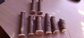

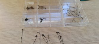

Gracias Luysg, esta hecha con materiales reciclados, hoy he estado haciendo más cabos para la de labor, me faltaba alguna medida, y como montar la parafernalia es un rollo, he hecho varias que no tenia, ahora tengo para una buena temporada. He estado haciendo el fanal de popa, poniendo los cinchos metálicos a las vergas mayores, y pensaba poner ya las trozas, pero por su mode de ir abrazando a las vergas, no se puede monta el cuadernal de tensado, con lo que lo dejaré para más adelante.
