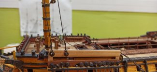

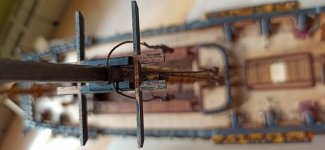

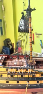

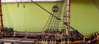

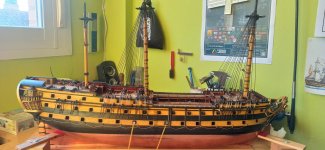

Gracias por compartirlo y te quería hacer una consulta. ¿Cómo has hecho la anilla de refuerzo que va dentro de la coca de la corona?
Te lo marco en la foto donde lo he visto.
Gracias y un saludo

Pues creo que está hecho con varilla hueca de latón, en el torno, cortada a la longitud deseada y en el centro de la "roldana" le hago una pequeña marca con la misma cuchilla sin llegar a cortar, para que asiente el cabo que la rodea. Espero haberme explicado, haré fotos en casa de los pasacabos hechos y... gracias ☺️

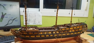

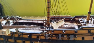

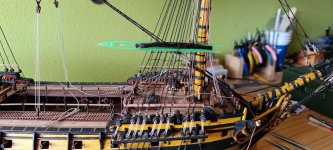

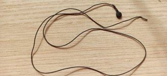

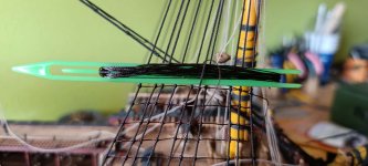

Bueno retomando el Astillero, con pereza enorme pues ahora sigo por los flechantes, y sus nudos ballestrinques, unos cuantos cientos de ellos, gracias a la aguja de redes es más fácil, antes los hacia con pinzas!! Saludos a tod@s

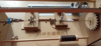

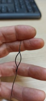

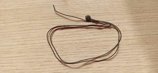

El artilugio ese, que también conseguí en Aliexpress, me parece enorme. Voy a construirme uno que sea como máximo una cuarta parte de largo. Creo que sería más práctico para pasar los nudos. No tiene que ser difícil con una tarjeta de crédito vieja.
manuelsirgo dijo:
Me hice uno, me pegue la currada y se me rompió en nada, los extremos y la parte delantera por donde pasa el hilo, no duran nada, lo suyo seria algún otro material, hueso? boj? A mi de momento no se me hace grande, la largura es lo de menos, mas longuitud de cuerda, el problema es el grosor, hay uno más pequeño, pero no lo consigo encontrar.

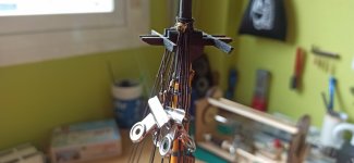

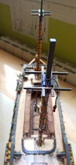

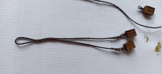

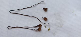

Respondiendo al hilo de Grumetillo, me dí cuenta que me había saltado un paso, la construcción de los Aparejos Reales y de los Obenques, con lo que me pongo a ello, el otro día además me pregunto [mention id="23412"]@Bluenose[/mention] como hacia los pasacabos, lo que también hare.

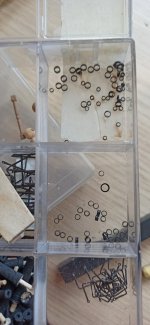

Los pasa cabos los hago con tubo de latón del diámetro requerido según tamaño y escala, en el torno pongo el tubo y en el contrapunto, con la herramienta de porta brocas pongo una broca del revés, lo mas ajustada al orifico interior del tubo, para que al mecanizar no se deforme. Y procedo a ir haciendo muesca sin corte,a la misma distancia, luego corto con sierra de joyero sin quitar del torno, así voy sacando roldanas, luego pavono y listo.
Para los Aparejos Reales, con cabo de la medida, hago tramo que me sobre por ambos extremos, aforro el centro la parte que abraza al macho del mástil, y equidistante monto el motón que corresponda. Coloco en su lugar, estos van debajo de los obenques, por eso su ejecución en este momento.

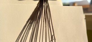

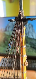

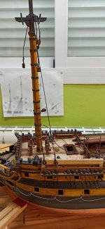

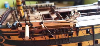

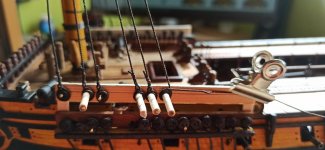

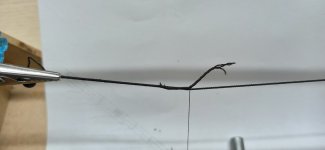

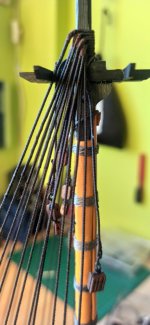

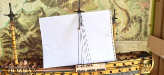

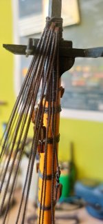

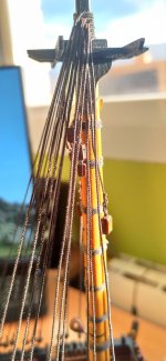

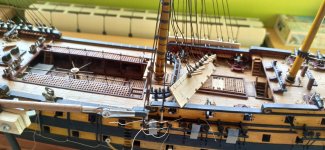

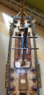

Ahora los Obenques, para ello hago unas tablillas con la medida de cada mesa de guarnición, previamente perforada con la distancia de las vigotas, para ir sujetándolas según vaya colocando. En unos de los extremos del cabo del grosor, pongo la vigota, ya fija, uso una plantilla con la medida de separación con la mesa de guarnición, tiro del cabo y lo paso por la cruceta, y vuelvo a bajarlo, lo tenso en su justa medida, arriba con una pinza sujeto lo que sería la lanzada que envuelve al palo, y la parte de ambas partes del bucle con otra pinza para saber cuanto tengo que aforrar y abajo cálculo donde irá la vigora del otro extremo del obenque, sujeto está lazada, desmonto todo y sujeto la segunda vigota, hago la lazada en el bucle de cruceta y monto. Así todos. Espero se entienda.
Los obenques van a pares por banda, alternando estribor y babor, si son impares, el último mas a popa, se hace una ligada que luego pondré en foto.

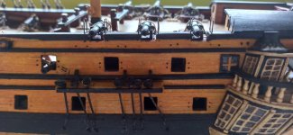

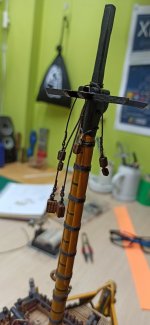

Según se va acabando cada mástil, hay que ir haciendo los acolladores. Para ello, desmonto la plantilla de la mesa dejando los obenques enganchados a ella, y voy soltando y acollando por orden para no liarme. y así terminamos esta parte.

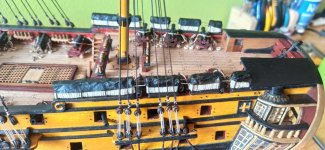

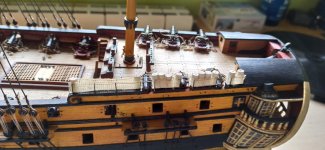

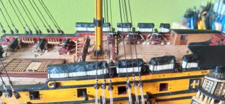

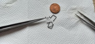

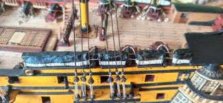

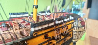

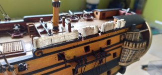

Antes de colocar los de Mesana, coloco los coys pues luego será creo más complicado. Para ello, preparo con grapas de de las de papel que se ajusten a medida, unas U´s machaco el extremo par dejarlo plano, y taladro para poder pasar el cabo que sujeta luego la red, y en el centro hago lo mismo, para poder clavar una punta. Los coy´s los hago con varilla del diametro ajustado a la anchura de la amura, y hueco entre redes, los pinto de blanco sucio, una vez colocados, la lona que les cubre es papel de lo que viene en las cajas de zapatos, pintado de negro con tinta china, luego cola diluida para darle forma y colocar en su sitio.
