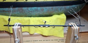

Ahora con la verga, solo la de Sobre-Mesana.
La DRIZA.
Consta de un motón llamado Paloma que está en la cruz de la verga. Otro motón en la espiga del mastelero, una ostaga que parte de la misma espiga y un aparejo que lo fija a cubierta, la driza.
Naturalmente el motón de la espiga debe de estar situado entre los obenquillos y los estays, por lo que ya tiene que estar puesto. Y si, lo tengo colocado, pero con un pequeño error .... yo he puesto dos motones, uno a estribor y a babor.
Sobra uno, pero mejor que sobre a qué falte, no??
