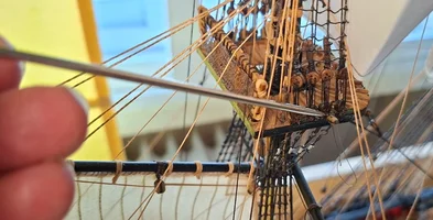

Eso si, antes de todo esto los monto en la gaza de sus maniobra, tanto guardacabos, bertellos, motones y cuadernales
    47,7 KB · Visitas: 31
Espero que te haya aclarado las dudas .... y si no, nos intentamos ver en la reunión de La Vaguada, si es que aún se hace y vas 😉
Miguel, yo probé tu sistema, sobre todo para motones escondidos, y...sigo con mis punta endurecidas con ciano, como si enhebraba una aguja. Con el hilo de cobre, primero tienes que acertar a meterla por el agujero del hilo de cobre y luego al tirar, el cabo tiene que pasar doble por el agujero del motón, con lo que que depende de la medida de este y del cabo, se hace harto difícil, a veces me cuesta meter el chicote por el motón, pero por lo general me resulta sencillo, además el extremo endurecido sirve para pasar por la cofa, por el agujero del cabillero, etc...
Con esto no digo que tu sistema sea malo, ni mucho menos, simplemente que lo veo mucho más laborioso y complicado a la larga, para gustos colores, es como lo de arbolar de abajo arriba, sigo sin verlo, yo siempre empiezo en al firme del palo, verga, y paso por motones, cofa y acabo en cabillero, hacerlo al revés como hacen muchos...me resulta dificilísimo. Un saludo y virutas
Gracias, una explicación de primera, lo he entendido, lo estaba haciendo al revés usando de punta la parte doblada como en el enhebrador comercial.
Sí hay reuniones en la Vaguada pero ya no puedo ir porque son en jueves y salgo mal de la dialisis, a ver si me dan un chute y mejoro.
En cuanto a pasar el cabo directamente es lo que hago ahora , sujeto el motón con unas pinzas especiales lo que ayuda mucho. Saludos
Leopoldo.
... Con el hilo de cobre, primero tienes que acertar a meterla por el agujero del hilo de cobre ...
Yo creo que es mas fácil meter el cabo por una gaza de hilo de cobre, que es mas grande, que por el agujerito del motón.
... el cabo tiene que pasar doble por el agujero del motón, con lo que que depende de la medida de este y del cabo, ...
Cierto, hay te doy la razón, pero solo en los cabos mas gruesos, la mena de estos cabos en relación al agujero del motón o cuadernal es muy justo.
Pero en estos últimos que hago, las del Sobre-Mesana y juanetes son muy finos, la mena es de 0,23 mm y el agujero del motón de 3 mm es de 0,6 mm.
Incluso en otros mayores de mena 0,32 mm le he metido la broca de 0,8 mm.
... además el extremo endurecido sirve para pasar por la cofa, ...
Otro truqui, lo enhebro en una aguja mas gordita, con un pegotito pequeño de cera lo sello para que no se suelte y lo dejo caer por donde me interesa y por el peso lo recojo en cubierta.
... por el agujero del cabillero, etc...
Ah!! Yo lo engancho por debajo del cabillerodandole la vuelta a la cabilla y después lo cruzo por arriba dándole la vuelta a la cabeza de la cabilla, como en la realidad, con una gotita de loctite y en 50 segundos fijo.
... para gustos colores ...

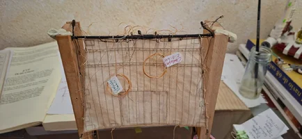

Ahora la jarcia de labor de la vela.
ESCOTINES.
Es el cabo sirve para llevar los puños al penol de la verga seca. Se forman en los puños del pujamen, pasa por el cuadernal del amantillo que está en el penol de la verga seca y después a un cuadernal (o motones) que están en la cruz de la verga seca y fenece en los motones de recuperación del pie del palo y a las cornamusas.
Foto 20260527_183028.
MOTON DE RECUPERACION CON EL CANCAMO Y UNA CHAPA PARA CUBIERTA.
Foto 20260527_183317.
LOGRÉ METER DOS CORNAMUSAS EN ESE LADO. ABAJO YA ESTAN LOS MOTONES DE RECUPERACION, EL DEL ESCOTIN DEL SOBREMESANA Y EL DEL JUANETE.

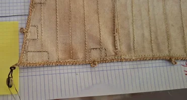

CHAFALDETES.
Sirven para recoger la vela desde los puños. Se hace firme en el tercio de la verga, pasa por los motones de los puños y después al motón del tercio de la verga por la parte de popa de la verga y pasa por el motón del canto de la cofa y fenece en el cabillero interior de la toldilla ( 4° hueco)
Foto 20260601_161249.
CHAFALDETES EN EL TRECIO JUNTO AL MOTÓN EN LA VERGA.
Foto 20260601_161312.
MOTÓN EN EL PUÑO.
Foto 20260601_161427.
MOTÓN EN EL BORDE DE LA COFA.

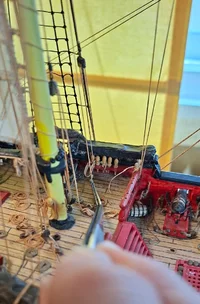

Hoy he estado arreglando un estropicio que hice ayer ....
Limpiando y preparando el cabillero de la toldilla para las maniobras de la sobremesana y juanete .... fijaros en la foto
    138,8 KB · Visitas: 12
Se partió o mas bien se despegó el cabillero :confused:
Con paciencia, maña y unas "pinzas hemostaticas", son quirúrgicas, me las regaló mi padre, las compró en el rastro de Málaga, lo he podido arreglar. :)
    194,6 KB · Visitas: 14

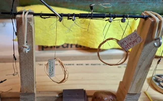

Estoy con la toma de rizos de la Sobre-Mesana, voy muy despacio para no cagarla. En breve os lo pondré.
Pero mientras tanto ya he terminado de trasladar las cuatro brazas, la de la Gavia y el Juanete Mayor. Ya están en los cabilleros de la balaustrada de la toldilla.
Foto 20260630_201640. BRAZAS DE LA GAVIA Y EL JUANETE MAYOR EN LOS CABILLEROS DE LA BALAUSTRADA DE LA TOLDILLA.
    174,1 KB · Visitas: 10

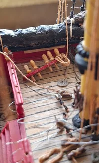

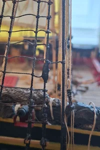

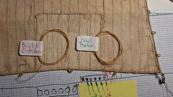

Sigo vistiendo la verga y demás BRIOLES.
Son para para recoger la vela desde el pugamen (parte inferior de la vela)
Se hacen firme en los ollaos del pujamen, suben por proa de la vela al motón de la gaza de la paloma .... yo lo pondré en la verga, muy cerca de la cruz, por facilidad de meter después los cabos y similitud de las demás vergas. De ahí pasa a otro motón que está en la gaza del estay y baja para fenecer en las cabillas del Guarda-Jarcia del mesana.
Pero como yo no las tengo puesta, al cabillero interior de la toldilla (5° hueco).
Foto 20260602_204856.
BRIOLES ARRAIGADOS EN LOS OLLAOS.
Foto 20260605_181256.
MOTONES EN LA VERGA, CERCA DE LA CRUZ.
Foto 20260605_181131.
MOTONES EN LA GAZA DEL ESTAY, ENTRE LAS CRUCETAS.
Foto 20260605_225457.
CABILLERO INTERIOR DE LA TOLDILLA, EL QUINTO HUECO.
