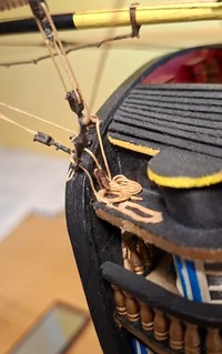

Como comente antes las brazas de la Gavia y el Juanete Mayor fenecen según Zuloaga, las de gavia en los motones junto a las escalas de la toldilla (yo las trasladé al centro amparadas en una Junta de Constructores que parece que le dieron carta blanca para modificar a Churruca, por el reducido espacio al instalar en esa posición el obus de a 36 Lb y el Juanete Mayor en las cabillas en el guarda-jarcia del mesana, como yo no las puse por ignorancia, busqué el sitio mas cercano sin tener en cuenta las maniobras de la Sobre-Mesana y el Juanete de Mesana, y las puse en los cabillerosde la toldilla interior, cerca de la barandilla. Sitio también reducido debido a la instalación de los obuses de a 24 Lb.
Para suplir esta falta de cabillas en la toldilla prepero la 'barrandilla' de la toldilla para habilitarla de cabilleros. Segunda foto.
Foto 001. BRAZAS DE GAVIA Y JUANETE MAYOR EN CABILLERO EN TOLDILLA.
Foto 002. BARANDILLA DE LA TOLDILLA CON CABILLAS.

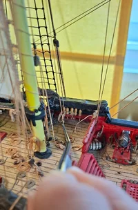

He de sacar esos cuatro cabilleros, dos de las brazas, uno del amantillo y el otro era uno falso, sin ninguna maniobra, no recuerdo bien. Tienen un aduja postiza, se moja y sale bien al estar pagado con cola diluida para darle forma.
Otra cosa es el cabo de la braza, este para pegarlo rápido lo puse con loctite. Salir sale, pero necesita mas fuerza y cuidado y puede pasar lo que me pasó ... se partió.
Foto 003. DESDE ESTRIBOR QUITO LOS DE BABOR, PRIMERO CON UN PINCEL HUMEDEZCO EL FALSO ADUJA DE LAS MANIOBRAS. ESTE SALE FACIL, ESTA CON COLA DILUIDA. COGIENDO DESDE ABAJO Y TIRANDO HACIA ARRIBA LO SACO.
Foto 004 y 005. UNO DE LOS CABOS SE PARTIÓ.

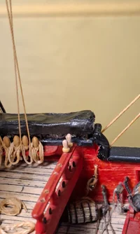

Ahora a colocarlos en la barandilla, debajo del pasamanos estaría el motón de recuperación, al tener poco espacio y de difícil acceso yo he puesto un pequeño cancamo.
Primero compruebo que el que se ha roto llegue, al menos al cancamo.
Llega justo, pongo un poco de loctite en el cancamo y espero a que seque.
Luego el otro es mas fácil, pues pongo el loctite en el cabillero y después de pasar por el cancamo le doy una vuelta a la cabilla.
Después se le coloca encima los postizos de adujas y listo.
A por el de estribor.
Foto 006. EL ROTO LLEGA JUSTO AL CANCAMO Y SE PEGA AHÍ Y EL OTRO PASA ALREDEDOR DE LA CABILLA. ENCIMA SE PONEN LOS POSTIZOS DE ADUJA Y LISTO.

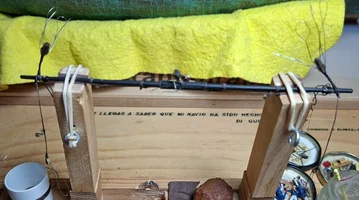

Buenas tardes ... otra pequeña corrección. Esta vez es mas un despiste que otra cosa. Se trata de la contrabraza, he puesto un montón con gancho inútil, el chicote (inicio) parte de este motón con un gancho a un cancamo en el conoramiento, de ahí pasa por el motón del penol de la verga y vuelve a una cornamusa cercana al cancamo anterior.
Veis?? El motón con gancho del principio no se utiliza, con lo que se puede simplificar con el chicote directamente al gancho.
Lo explico desde el inicio del todo.
CONTRABRAZA.
Ahora se instala en la verga la contrabraza, va al lado contrario que la braza, como todas las anteriores.
Pero aquí Zuloaga menciona la verga de Mesana, nosotros no la tenemos y al pico de la cangreja no va. Así que irán a un cancamo del coronamiento (azul) y con otra cornamusa si se puede colocar (rojo) en el coronamiento. No hay que olvidar que es solo una maniobra temporal, solo en zafarrancho de combate.
Foto 20260101_161657
CONJUNTO DE CONTRABRAZA, MOTÓN CON GANCHO, MOTON CONTRABRAZALOTE Y CONTRABRAZA.
Foto 20260106_142956
CONTRABRAZALOTE EN LA VERGA, AL LADO OPUESTO DEL BRAZALOTE.
Foto 20260106_143006
CONTRABRAZALOTES EN LA VERGA.
Foto 20260101_172837
EL CHICOTE DE LA MANIOBRA TENDRÁ UN GANCHO QUE IRA EN EL CANCAMO (AZUL) Y POSIBLE CORNAMUSA (ROJO).
Foto 20260530_173036
GANCHOS QUE SUSTITUYEN AL MOTÓN CON GANCHO, EL MOTON NO TIENE SENTIDO.

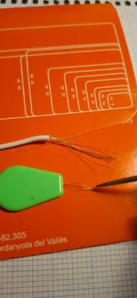

Los enhebradores de un solo uso los hago de hilo eléctrico.
Corto un trozo de unos 7 cm, mas menos, saco un hilo. Hago una lazada, en el otro extremo lo retuerzo y se mete por el agujero del motón o cuadernal.
Listo.
Ya me suponía algo así pero lo que no tengo claro es la "lazada" que no sé qué es, supongo que quieres decir una doblez y ahí es donde entra mi duda, ¿ cómo haces para que pase bien por el agujero pero sea suficientemente abierta para que pase el hilo?
Se trata de hacer algo parecido a los enhebradores, como el verde de abajo.
Cojo un pelo de un cable eléctrico. Este es blanco, posiblemente de un cable de aparato eléctrico, da igual, cuanto mas fino mejor.
