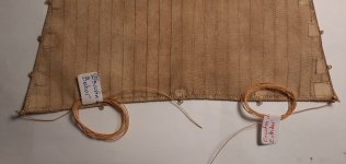

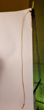

BRIOLIN.
Zuloaga comenta que siendo un navío de sesenta cañones ( y supongo que de más también) se pone un Briol doble, pasando por el guardacabos que está en la ostaga, fenece inmediato a su DRIZA.
Deduzco que si es UN briol, y dos garruchas, es porque tiene una 'poa' mediante un motón, como se aprecia en la foto.
En un chicote coloco un motón (o guardacabo) por donde paso la poa que está aferrada a los dos garruchos del pujamen.

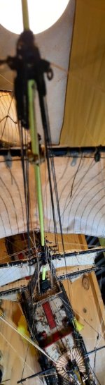

Una vez colocado el racamento en su sitio continuo con los otros cabos. Subo la verga a su sitio final.
Primero engancho los cazonetes de los amantillos y los tenso para poner la verga horizontal. Y después sigo con las brazas de la misma forma ... engancho la gaza que hay en un chicote de la braza en el cazonete que hay en penol de la verga.
Una vez con la orientación adecuada empiezo a ir tensando los distintos cabos anteriores.

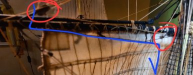

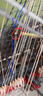

BRAZAS.
En la Cartilla de Zuloaga dice literalmente:
"Las de Juanete Mayor, son en todo como las de Proa, y desde los Cazonetes o Motones que están referidos, van a pasar a los Motones que están en los Obenques Proeles de Sobre-Mesana inmediato a la Encapilladura, y vienen a fenecer en las primeras o segundas Cabillas del Guarda-Jarcia de Mesana".
Aquí creo que cometí el error de ir deprisa y no releer el Juanete de Proa que es como hay que ponerlo, igual que el Juanete de Proa.
La primera parte, cazonete y gaza en el chicote, es factible. Pero la situación del motón en el Obenque Proel en la Encapilladura, con todos los obenques y los estays encima, es muy difícil colocarlo ahí. Así que octo por colocarlos como un "brazalete" por la zona del galcés.
