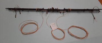

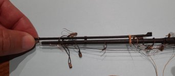

VERGA.
Empiezo por la driza, esta compuesto por dos ostagas, uno por banda, con sus aparejos, un cuadernal en la cruz de la verga y dos motones en el galcés.
Coloco el cuadernal en la cruz y los tojinos.
Voy colocando los guardamancebos, los cuadernales con su gaza de los amantillos y escotines.
Los brazalotes con su gaza y los contrabrazalotes. Los motones de los escotines del Juanete Mayor cerca de la cruz. Los de los brioles y cruces. Y los chafaldetes con sus motones.
También monto los botalones, recordad que yo saco pequeñas tiras del material que tienen en el cuello las botellas de vino que es muy maleable y se deja pintar.

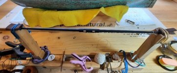

Verga y vela vestida, preparada para montarla en el soporte para envergar e hinchar al viento.
    101,3 KB · Visitas: 3.715
Una vez envergada, colocado en el soporte del viento y untado con el producto con almidón le doy con el secador para darle forma, como todas las anteriores.

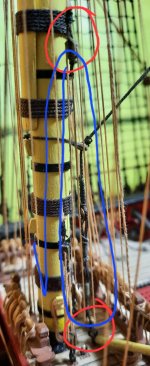

DRIZA.
Cada ostaga pasa primero por el cuadernal de la verga y después por el motón del lado opuesto y baja a cubierta con un aparejo en la mesa de guarnición.
No subo la verga del todo para poder colocar el racamento, que recordar que tiene dos bastardos, varias liebres y vertellos.
Una vez ajustado el racamento, no apretado, término de subir la verga a su posición y la driza, con su aparejo que fenece en la mesa de guarnición por la popa de esta.

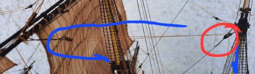

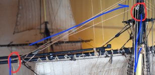

CONTRABRAZA.
La contrabraza tiene su chicote firme en un cuadernal que hay en tamborete del trinquete y va al motón de la contrabraza del penol y vuelve al cuadernal anterior y fenece en el castillo.
No especifica donde exactamente como en otros ... asique lo termino donde puedo y estorbe menos.

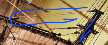

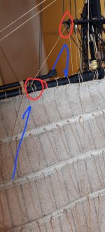

AMANTILLOS.
Su chicote se hace firme en el motón de la espiga del mastelero y pasa por el cuadernal del penol vuele al moton anterior y fenece en los cabilleros laterales cerca del tercer obenque del palo mayor.

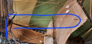

BRIOLES.
Según Zuloaga, se hacen firme en el pujamen de la vela pasando por los motones que están en la gaza del cuadernal de la Paloma y los motones que están en la gaza de sus estays, y fenecen en el propao del alcázar.
En el R. de Pertrechos del 1792 encuentro la cantidad, dos, uno por banda.
Si en la vela tengo dos garruchos por banda, significa que un briol recoge los dos garruchos de una banda (foto).
Meter ahora esos dos motones en la gaza del cuadernal de la Paloma y después en la gaza del estay lo veo apretado. Y lo hago como en las vergas bajas, con motones en la verga y después en las crucetas.
Quedaría así, firme en el garrucho de más afuera, pasa al garrucho interno y sube por proa de la vela al motón de la verga, y pasa por un motón bajo las crucetas, y baja al propao del alcázar por popa y fenece al lado del chafaldete.

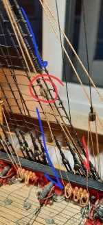

Sirven para ceñir las velas por las caídas al viento, cuando este es escaso o contrario. Consta de dos poas y una bolina, se forma haciendo firme las poas en los tres garruchos de las caídas y fenece pasando por el motón del tamborete del trinquete al pie del trinquete o al cabillero de la entrada del castillo.
Yo sustituyo el motón del tamborete por un cuadernal aprovecho que en el mismo sitio está también la contrabraza, y lo hago fenecer en el cabillero lateral donde terminan las bolinas de la mayor. Ni en la entrada del castillo ni a pie de palo me quedan cabillas libres.

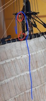

PALANQUINES DE RIZOS Y SUS AMANTES.
En la de gavia voy a seguir tal cual a Zuloaga.
Se hace firme el chicote del amante en la última faja de rizos, el otro chicote pasando por la cajera del penol al motón que está en la encapilladura del mastelero, va al alcázar donde se forma su palanquin, yo lo coloco a pie de palo y fenece en una cornamusa situada en el palo. Uno por banda claro.
