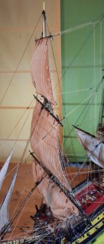

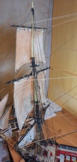

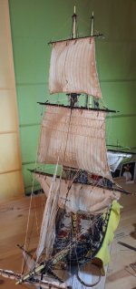

Bueno, trinquete con sus tres velas montadas al viento. He procurado seguir como primera referencia a Zuloaga, con apoyo en el R. de Pertrechos 1792 y de otras documentación como el de la fragata LA Mahonesa, de Ancre, o los dibujos del Rigging. Y la ayuda de Isidro y Alejandro.
La siguiente será la gavia de la mayor, puesto que la mayor ya está montada. Esta será muy escueto la explicación, pues es muy parecida, solo pondré lo diferente .... no quiero ser muy pesado y repetitivo ..... espero claro :D :D

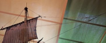

Me ha sorprendido la foto del racamento de juanete del San Genaro, parece que has tenido acceso al modelo fuera de la vitrina, ¿ es así?
No, que más quisiera yo, algunas hice pero con la urna y poca luz, ya sabes como es el museo, pero esas son de Alejandro, a quien consulto algunas cosas y me las pasó él, las gracias desde aquí, me fueron muy útiles.
