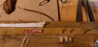

Sigo con la verga, coloco un cazonete para los amantillos, palo cilíndrico de madera torneada que se pone en el extremo de un cabo para pasarla por una gaza.
Y el brazalote con su motón en el extremo.

Coloco los chafaldetes y sus motones en la verga. En el cabo de la driza, en la parte que va aforrada coloco un guardacabos para el briol.

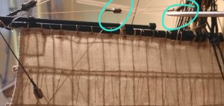

Una vez que he pegado y cosido la relinga, y ensuciado la vela le coloco la maniobra que está aferrada en la vela. Como los brioles, Zuloaga pone que es uno doble.

Coloco el motón del chafaldete en el puño y los escotines con cazonetes.
Los envergues y listo para envergar en la verga.
