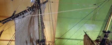

Siguiente paso, embergarla en la verga, que la coloco en el soporte para darle aire.
Una vez colocado la verga, la vela y la jarcia para tensar la empapo con almidón y le doy aire caliente con un secador para hinchar la vela.

Empezamos por la driza, colocamos sus dos ostagas con sus sus palanquines y antes de llegar a colocar la verga en su sitio terminamos de montar el racamento y lo ajustamos. Estando más abajo de su postura podemos maniobrar bien para meter las pinzas y agujas para ajustar.
Una vez ajustado subimos la verga y fijamos los cabos.

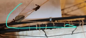

Escotines. Como en las mayores. Se arraiga a un tercio y baja al moton del puño, sube de nuevo a otro motón en la verga cerca de la cruz, de aquí pasa por un motón en el borde de la cofa y pasa por un vertello situado en el tercer obenque y fenece en los cabilleros de los costados.
