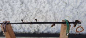

BRAZAS DEL PICO
Tiene dos brazas que van hacia abajo con el cometido de además de controlar de que no se vaya demasiado fuera, que lo retenga en los balanceos ,por eso se llama también 'guardas del pico'.
El aparejo tiene dos motones, uno en el brazalote, que es largo, un tercio de la vela por encima de la cubierta. El otro motón está enganchado en la parte superior de los jardines. La arraigada al moton inferior, sube al del brazalote y baja al inferior terminando en una cornamusa.

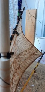

JARCIA DE LABOR DE LA VELA.
La vela es de forma trapezoidal, el lado del palo tiene más garruchos para el amare al palo.
Por la monográfia de la fragata no me aclaro muy bien del trazado de algunas maniobras, pero con los dibujos del Rigging, que no se deben alejar mucho me lo deja un poco más claro.
AMURA, ESCOTA, PALANQUIN y CARGADERAS.
Las tres primeras no las tengo muy claras, pero por el Rigging serían así.
AMURA, en este caso para desplegar la vela cangreja sería llevarla para popa, se hace firme en el puño de amura, pasa por una cajera en el penol de la botavara yendo a proa hacia un aparejo en un costado de la botavara, el aparejo se hace firme en un cancamo en la horquilla de la botavara y se afianza en una cornamusa en la misma horquilla.

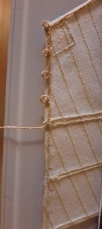

La confección de la vela cangreja es igual que en las anteriores. Relinga con sus garruchos, pegados y cosidos. Y sus rizos.
Por la caída de proa lleva más garruchos para su embergue al palo.

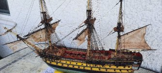

Bueno, a falta de los foques todas las velas bajas montadas, serán las siguientes.
Después de haber montado estas, me he dado cuenta que es mejor montar las vergas y sus velas en otro orden. :shock:
Es mejor montar todas de un mismo palo, pues las maniobras similares pasan y terminan en la misma zona, es decir, por ejemplo, los amantillos de la del trinquete, velacho y juanete de proa terminan en la cubierta uno al lado del otro. :geek:
Lo mismo pasa con las brazas, las dirzas, brioles, bolinas etc, etc.
Espero que os sirva y os guste. También decir que es mi estudio, con ayuda de otros compañeros y mi método, no quiere decir que esto sea totalmente correcto y la forma de hacer, todo es mejorable.
