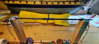

Antes de colocar la botavara, pico de cangreja y su vela es mejor colocar la verga seca, esa verga primera del mesana que no lleva vela.
Y seguimos a Zuloaga, también echo un vistazo al Rigging para aclarar ideas y algún croquis.

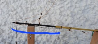

La verga a pesar de no tener vela se monta con guardamancebos y las otras maniobras de la verga y de la vela de sobremesana.

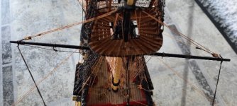

Tome fotos en el Museo Naval de Madrid del San Genaro, por fechas me venía bien. Pero seguir los cabos es difícil. Finalmente en la monográfia de la fragata Española la Mahonesa de Ancre encontré buena información, comparando las explicaciones con los dibujos del Rigging y las fotos del San Genaro. Con todo esto y algunas consultas a un grupo de wasat ... me hice unos croquis.

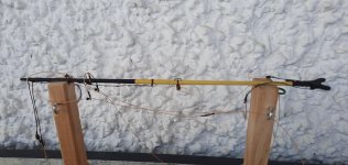

Es un cabo que en su mitad tiene una gaza y media atada al penol, cada lado sube a un motón atado en cada lado del tamborete, pasa por el hueco de la cofa hacia popa engarzado a un motón (circulo verde) de un aparejo con un motón enganchado en la mesa de guarnición a popa del último obenque que finalmente se amarra por en costado interior. A un cuarto del extremo del penol fijamos un cabo, llamado estribo, que por su mitad se afianza a la botavara y en sus extremos tiene un guardacabos por donde pasa los amantillos con una perilla para impedir que descienda con el esfuerzo (circulo azul).

En el penol se coloca un cabo que en su mitad mediante una gaza se afianza en el penol de la botavara (el brazalote). En sus extremos un motón para cada banda que forma parte de un aparejo cuyo otro motón está enganchado en el coronamiento, terminando el cabo aferrado en una cornamusa al lado.
