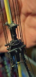

Con este tube dudas de cómo se hacían, no recuerdo bien cómo saltó la duda. El caso es consultando uno y otros libros y láminas y dibujos se contradecian.
Consulte en el libro "TEORÍA Y PRÁCTICA ILUSTRADA DE LA MANIOBRA NAVAL ESPAÑOLA SEGÚN EL MARQUÉS DE LA VICTORIA" de Isidro entre otros y waseando con él le comenté que tanto en el libro como en las láminas del Marqués aparecen las vigotas en las crucetas del mastelero.
Pero que en el Reglamento de Pertrecho de 1792 no se menciona las vigotas sino unos elementos triangulares al estilo de vigotas ciegas.
Comentamos que en el de Zuloaga, por el que me guio no lo especifica.
Me dice que Jorge Juan si habla de los obenques del mastelerillo.
Según Isidro no lleva vigotas, se tensan directamente haciendo pasar el obenquillo por un agujero en la cruceta sin fijarlo, sigue hacia abajo pasando por detrás del sotrozo de los obenques del mastelero y terminar en una gaza, poniendo otra gaza en la vigota de la arraigada y acollando estas gazas quedarían tensos.
Según el R. De Pertrechos son como unos guardacabos pero triangulares.... la descripción de Isidro cuadraría a más con la cantidad que se menciona en el de Pertrechos.

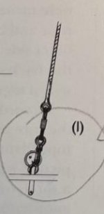

Paralelamente también se lo consulto a Alejandro .... y el me manda un dibujo del Marquardt que cuadraría bien con lo comentado anteriormente, además compruebo la longitud del obenquillo según el R. de Pertrechos, y cuadra con la longitud desde arriba del mastelerillo hasta la cofa.
Ahora ya está más claro y está última opción se acerca más a la de los Pertrechos.
Esto no garantiza que realmente los llevará así de esa forma, pero si garantiza que es posible y me gusta más de este modo.

Hacer unos guardacabos tan pequeños es muy difícil .... Isidro me aconseja de otra forma y opto por seguir el consejo.
Se rodea una aguja del tamaño adecuado con un cabo y se ata con un 'as de guia' y se le unta un poco de pegamento para simular el guardacabo.
Pero no sigo el último paso del pegamento, pienso que cuando le dé tensión... ese falso guardacabo cederá. Así que hago la gaza un poco más grande.
El otro extremo lo ato con un nudo doble por la parte de abajo de la vigota de la cofa, entre la vigota y la cofa.

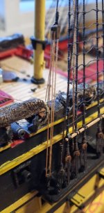

Los obenquillos son prácticamente iguales que los anteriores, misma mecánica, un par para una banda y como son tres el última de banda a banda, solo cambia la mena y el recorrido.
Estos van desde casi el final del mastelerillo con una gaza forrada, pasa por los orificios de las crucetas, pasan por detrás del sotrozo de los obenques terminando en una gaza abajo, acollandose con la que he puesto anteriormente en la vigota.

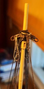

La burda de quita y pon.
Antes de poner la burda hemos de equipar el final del mastelerillo de otros racamentos, como la gaza del motón de la driza y la del los amantillos.
En mi caso me ahorro la de la driza, pues el mastelerillo tiene una cajera con una roldana.
La burda o brandal es simplemente un cabo que va de banda a banda con doble vuelta en la encapilladura del mastelerillo y en vez de tensar con vigotas y acollandor lo hace con un aparejo de cuadernal doble y motón con gancho en la mesa de guarnición.

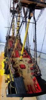

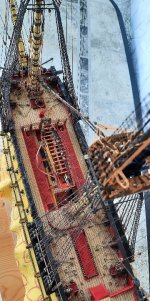

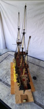

Jarcia fija terminada, ahora empezaremos por la J. de labor, confección de las velas, vestir las vergas, envergar la velas a las vergas y colocarlas en su posición .... es la recta final :D
