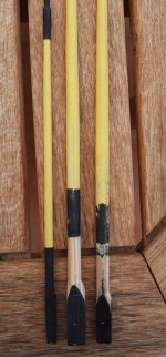

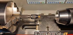

El tamborete tiene sus medidas específicas, con dos zunchos metálicos. Estos están sacados del material del cuello de las botellas de vino, algunos tienen un tacto como de lámina de plomo, cortados y doblados muy finos y pintado con negro brillante. Y dos cancamos cerrados por cada lado.
Coloco un pequeño soporte o columna en la parte delantera, apoyado en la cruceta proel (según el R. De Pertrechos 1792). También coloco la boza que soporta la verga al estilo español, cruzado por detras del calces con un tojino en la parte superior del tamborete.
Y en la parte inferior del mastelero le coloco también el pasador metálico para aguantarlo sobre los baos.

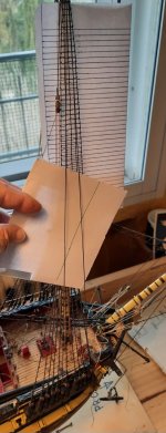

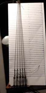

Los obenques de los masteleros se montan de una manera muy similar a los anteriores de los palos.

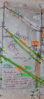

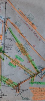

Paso a enseñar como he montado los estays de los masteleros. Todos va tal como lo describe Zuloaga y sus menas tal y como Castejon.

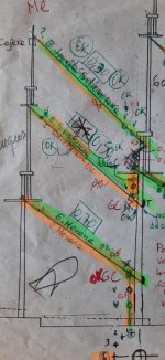

Primero me hice un esquema general de todos los estays, de donde salen, como salen, por donde pasan, sus menas y donde y como terminan.
    218,7 KB · Visitas: 2.160
Empiezo por los del trinquete que son el Estay de Velacho, el Contraestay de Velacho y el Nervio del foque. En este va montado la vela del foque .... y la de contrafoque en uno de los estays anteriores.

Si os habéis fijado en las fotos hay una gran diferencia entre las anteriores de los masteleros y éstas últimas.
Es debido a que no tengo fotos del montaje de los estays de los masteleros y las he tomado ahora, por eso en algunas se ven los mastelerillos o más jarcia montada ... cada vez se complica más, ya la pondré en su momento, disculpar.
