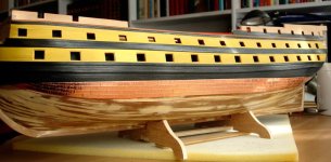

Comienzo con la preparación del casco para el forrado de cobre. Por debajo de las cintas inferiores añado unas tracas de doble forro, tintadas de negro con tinta china. Marco la línea de flotación con un lápiz sujeto a un soporte de madera. Después trazo otra línea paralela a la de flotación, situada aproximadamente 1 cm por debajo de ésta. Lijo estas tracas en bisel, de manera que el casco quede liso sin necesidad de llevar el segundo forro hasta la quilla. Una vez hecho esto, relleno las imperfecciones con Aguaplast, lijo, doy dos capas de tapaporos y aliso con lana de acero.

El casco queda listo para recibir las placas de cobre.
