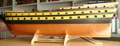

Después de varios meses de poner chapitas una a una he terminado por fin el tedioso trabajo de forrar el casco. Falta algún detalle como añadir el timón o cubrir la roda con estaño, pero lo principal está terminado. Vuelvo por tanto a la madera y generar serrín. Mientras tanto iré experimentando en una muestra que tengo aparte con diferentes métodos para generar el envejecido/oxidado del cobre. Una vez hecho eso le daré una mano de barniz mate para estabilizar. Ahí van unas fotos
