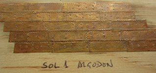

Siguiendo con las pruebas para el envejecido del cobre, probé las soluciones que utilizó Miguel (MMP), a quien le agradezco que me las pasara. Da un tono algo más oscuro de lo que busco, pero lo que me inquieta un poco es lo que me dijiste (me dirijo a Miguel) de que el proceso sigue avanzando con los años produciendo el color verde intenso que muestras en las fotos. He visto que en la etiqueta de los envases pone que es necesario utilizar otro producto, el neutralizador MM4400, para parar la reacción.
Al final me he decidido por la opción que os muestro en la primera de las fotos. Corresponde a la aplicación de la solución de sal, amoniaco y ácido acético que os mostré el otro día, pero aplicada con algodón. La segunda foto corresponde a la misma solución pero aumentando la concentración de sal. Curiosamente esto produce un precipitado verde sobre el cobre muy intenso (la foto la tomé después de pasar un paño). Me quedo con la primera opción.

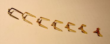

Prosigo con los herrajes para el timón. Os muestro todos casi preparados, a falta de incluir los clavos y pavonarlos.
    81,5 KB · Visitas: 3.780

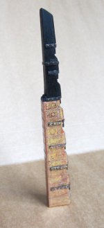

He tratado el cobre de la pala del timón y le he añadido los herrajes una vez terminados.
    99,4 KB · Visitas: 3.779

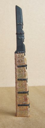

Reflexionando sobre el comentario de Miguel de que los herrajes parecen todos de hierro, que agradezco, aunque estéticamente me gusta el efecto he comprobado que en otros modelos los que van encima del cobre no van pavonados en negro. Así que los he modificado con la idea de que den una apariencia más parecida al bronce, que es lo que más he visto aunque efectivamente también los hacían de cobre. Os pongo el resultado, a falta de reparar pequeños defectos y retocar antes de montarlo.
    118,6 KB · Visitas: 4.012

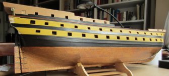

Al final lo que he hecho ha sido barnizar el casco con barniz mate y después pegar los herrajes con Araldit. Al barnizar ha cambiado algo el color del casco y el acabado es algo más brillante de lo que yo esperaba (falta por barnizar el timón). No obstante creo que el resultado es satisfactorio. Por tanto, terminado el casco cambiamos de tercio.
    248,5 KB · Visitas: 3.994
