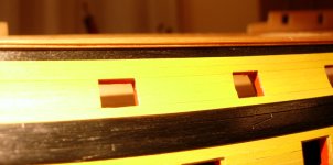

Comenzamos a colocar los marcos de las troneras de las baterías de cubierta.
    144 KB · Visitas: 7.098
    111,8 KB · Visitas: 7.098

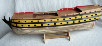

Prosigo con el forrado interior y exterior. Aquí van algunas fotos:
    139,3 KB · Visitas: 7.092
    101,9 KB · Visitas: 7.092
    116,4 KB · Visitas: 7.092

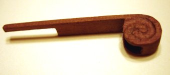

Prosigo con la decoración de las tapas de regala. Las he comenzado a construir con tablillas de 5 x 1,5 mm que se cortan y se ensamblan con cola como se muestra en las fotos.
    105,6 KB · Visitas: 6.589
    89 KB · Visitas: 6.589
Después lijo las aristas y dibujo el perfil con un lápiz.
    72,7 KB · Visitas: 6.589
A continuación tallo el perfil con una fresa y el Dremel, y tallo por la parte interior un hueco que encajará en la amura.
    66,8 KB · Visitas: 6.589
    82,2 KB · Visitas: 6.589
Falta pulirlo, pintarlo, etc., pero os da una idea de cómo quedará.
    146,6 KB · Visitas: 6.589
