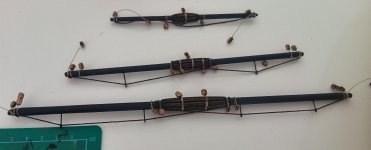

Bueno, he terminado las vergas del mayor, les he puesto el refuerzo en medio como he visto en otros barcos,¿que os parecen? Yo estoy contento pero ya nervioso por colocar todo en su sitio. Antes tengo que hacer el mar, para que no me moleste todo. Ya tengo un primer molde que tengo que mejorar y hacerlo del tamaño final. Ahora solo lo tengo de los restos de la anterior vitrina . Por cierto no os asustéis con la bandera que he hecho, es una sorpresa para el final, no es que me haya pasado al lado oscuro, jejeje.

Los refuerzos que has puesto en el centro de las vergas no eran tan gordos, era una tabla bastante delgada clavada en la cara superior del ochavado de la verga en su parte central.
Te está quedando muy bien , a ver qué tal se da el mar, si tienes dudas pregunta.

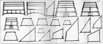

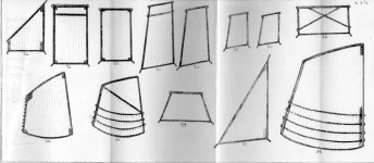

En las láminas de Tacon que adjunto tus velas serían 2,5,6,7,13,14,27,30.
Siguiendo los patrones que dejó Leopoldo, he confeccionado las velas, ha falta de los rizos. Espero que os gusten, es la primera vez que utilizo la maquina de coser. Para las tiras de los rizos he utilizado una tira de las de poner en la ropa para identificar. Van con un poco de pegamento que viene bien para luego coserlo y no se mueva. En el tema rizos, he visto de dos maneras, una en la zona de las costuras transversales y otra forma entre medio de ellas. Cuál es mejor ?.

Los rizos en las velas yo los pongo en el medio del paño, pones la vela en un bastidor, con un alfiler metido en un mango y calentado en una vela de llama, pinchas un agujero por el que pasas la aguja con un nudo en el hilo, si lo has hecho bien el nudo no pasa.
