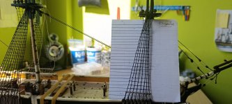

Buenos, por fin los flechastes terminados. La parta inferior me han quedado mejor ya que estaban más tensos, los de arriba... No he conseguido toda la tensión que hacía falta, por miedo a romper y no han quedado tan bien. Para el siguiente modelo, sin duda el tamaño del hilo crucial. El tema del timón también está acabado, siguiendo la foto que publicó Leopoldo al inicio, para que las cadenas no se vean colgando. Y bueno, poco a poco vamos llegando a lo que me da un poco de respeto, vergas y velas. Un saludo y espero que os vaya gustando

Hola Grumetillo, he ido con tardanza sobre tu hilo para leerlo y casi en su totalidad junto a los aportes de los maestros del foro. Me ha parecido y me parece un grandísimo trabajo. Instructivo, lleno de matices, interesantes soluciones a preguntas claras y bien formuladas. Así es como se hacen las buenas obras y, para ser tu tercero, eres ya todo un maestro. ENHORABUENA.
Y ya puesto, un poyaque..., digo po ya que estoy aquí, una pregunta, ¿cómo has anudado los marchapies de los flechastes, osea, que tipo de nudo? Hago la pregunta por si se emplea alguno en concreto.
Y otra, para la curvatura de las tracas de las amuras, eso ha debido de llevarte su tiempo, material y paciencia. Se ve un trabajo muy bien acabado en el detalle.
[mention id="35159"]@Grumetillo83[/mention] te esta quedando muy bien, los flechastes son muy puñeteros, y lo que dices, en la parte baja quedan medio bien, pero en zona de cofa al estar tan juntos es complicado, solo se ve Ballestrinque, y cuando hagas los de las arraigadas, ni te cuento.

Buenas,
Para marcar las distancias entre flechastes y que además queden paralelos yo suelo colocar una traca de 0,5mm de espesor y 5mm de ancho, apoyada en el flechaste inferior y sujeta con pinzas para el pelo en los extremos. Me ayuda mucho.

Esta era la siguiente duda.
La ayuda tipo modelo estandard para las medidas es genial.

Ballestrinque que era lo que ya tenía en mente :dance:
Para los flechastes he utilizado una traca de 4 mm que es la medida que me dijeron y con eso le daba la horizontalidad, subiendo o bajando los nudos. Los nudos centrales son de ballestrinque y los laterales no sabría decirte el nudo, pero me gustan porque quedan hacia dentro y no queda la problemática de que me queden puntas hacia fuera del nudo. No sé si me explico. Luego busco información del nudo que me salió en un vídeo de YouTube, pero lo dicho, el grosor es lo que me ha fallado.
