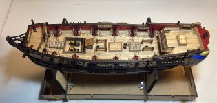

Buenos días, en prime lugar disculparme ya que por trabajo he estado un poco ausente en el foro y he tenido el barco bastante parado.
Los pocos avances que he hecho. He finalizado todos los elementos de la cubierta, salvo el bote auxiliar que no me gusta en metal y lo haré en madera, he encontrado algún plano parecido pero lo dejare para el final.
Como dije he intentando mejorar el aparejo de la artillería ya que en el kit es muy pobre. He tenido que simplificar por la escala pero la verdad estoy contento con el resultado.

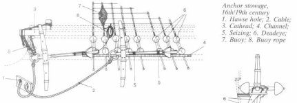

Hola erremc95,
Yo también estoy con la Candelaria, pero de Dikar. Voy bastante lento, y ahora estoy medio atascado con las velas. No consigo que me guste el resultado, pero eso es otra historia... https://www.foromodelismonaval.es/viewtopic.php?f=58&t=16136&hilit=dikar&start=20
Adjunto un par de detalles del "Historic ship models" de Wolfram zu Mondfeld, a ver si te pueden ser de utilidad. En este foro se ha comentado que este libro tiene algunos errores, pero yo lo sigo bastante para detalles como éste y para dimensiones de palos y vergas.
A ver si te es de utilidad como referencia.

Hola, lo primero me gusta mucho cómo te está quedando, yo también estoy con la candelaria, aunque la tengo bastante parado por otro proyectos (no se puede con todo), lo único que te diría es que dejases el ancla para el final, yo al menos es lo último que suelo poner, ya que al final para manejar todos los hilos de las velas, a mi me estorba más que otra cosa, del resto sigo tu trabajo muy de cerca!
