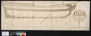

Tras un abandono de la bombarda, me ha dado la pedrá de cambiarle la popa y meterle un poquito de mano. Que lento soy. Lo de cambiar la popa es porque el kit está basado en unos planos de una bombarda italiana, "cacafuego" y en los planos que he visto por ahí, de barcos menores españoles, la peineta no se ve tan labrada como la que viene de metal. También quiero hacerla algo más "fidedigna" y construirla con tracas, que se vean los paños de madera mediante tablones. Tengo duda sobe la pintura, si la regala del coronamiento la pinto en negro, o le hago una nueva en ocre, o blanca. El color de la moldura, o blanca o ocre. Y quiero hacerle capiteles y columnitas entre los ventanales. etc, lo que de de si.
