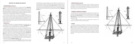

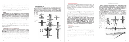

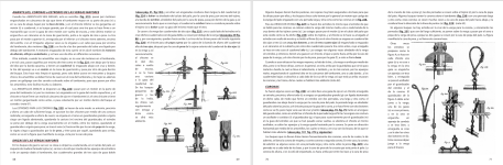

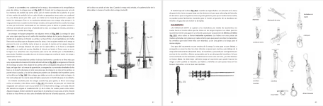

Buenos, como ya me aproximó a la colocación de las vergas, tengo varias dudas. En el libro que me recomendasteis de rigging period ship models, ponen unas y no sé si son suplementarias, o varias formas de hacerlo. Os subo las fotos para que podáis verlo. Esto en nada está casi casi. La bandera he visto que la rojigualda no es la que le corresponde, sería así? Si es así intentaría hacerle la buena. Un saludo a todos y gracias

Cada forma es para un palo y una verga diferente, aparte creo, y repito creo, la verga mayor, lleva las dos primeras imágenes que has compartido, hablo un poco de memoria. A ver si te aclara algo las capturas. Lo que ya no se, si por siglos, llevaba otro tipo de maniobras, ahí, ya me pierdo. Un saludo y virutas

Buenas, antes de meterme en berenjenales quería aclararme unas dudas que tengo. Tengo entendido que cuando se recogen velas, la verga baja, ¿es así?
En ese caso el cabo que sujeta la verga( primera foto que subí)¿ serviría para que tenga un tope ? Por lo que cuando está la vela desplegada ¿queda sin tensión porque está arriba? Intento comprender el funcionamiento pero no he encontrado ningún video en el que se vea bien esto. No sé si entenderéis mi duda, si no me intento explicar mejor.
En el Darcy Lever tienes todo explicado, resumiendo: la mayor y la trinquete tienen drizas formadas por aparejos de 4 cuadernales . Una vez izadas se sujetan con las bozas , y se DESMONTAN y se bajan y guardan los aparejos. Las vergas no se bajan cuando se toman rizos a
O se aferran estas velas.
Las gavias se suben y bajan con su driza, no tienen bozas y se bajan hasta el tamborete para tomar rizos o aferrarlas. Las juanetes se bajan al tamborete para aferrarlas , las sobrejuanetes se bajan a quedar delante de las juanetes para aferrarlas y a continuación se bajan a cubierta.
La verga seca no tiene drizas solo bozas.
Salud
