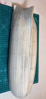

Buenos días, poco a poco a pesar del verano he podido ir avanzando.
He colocado ya segundo forro, empecé como indica el kit con tiras completas, sin embargo vi en alguna parte del foro que era mejor ponerlas partidas(mas realista). Aquí abro una cuestión para los que sabéis más de cara a futuros trabajos ¿como remendáis ponerlas?
Este segundo forro lo pegue con cola blanca rápida para madera, ya que a pesar de que el kit sugiere usar cola de contacto, me parece un engorro, mancha más y la sujeción es bastante peor. Igualmente me gustaría saber que a ver que opináis.
Posteriormente una vez colocado el forro, pase a colocar los cintones y la quilla los cuales les dí varias manos de betún de judea para modificar el tono.
Los siguientes pasos a partir de ahora es darle una mano fina de barniz para proteger el trabajo, colocar las tapas de regala y empezar con el espejo de popa y los jardines. Esto último he ido midiendo y ajustando el casco y cintones para que coincidan bien pero me da bastante respeto. Ya ire colgando los avances.
